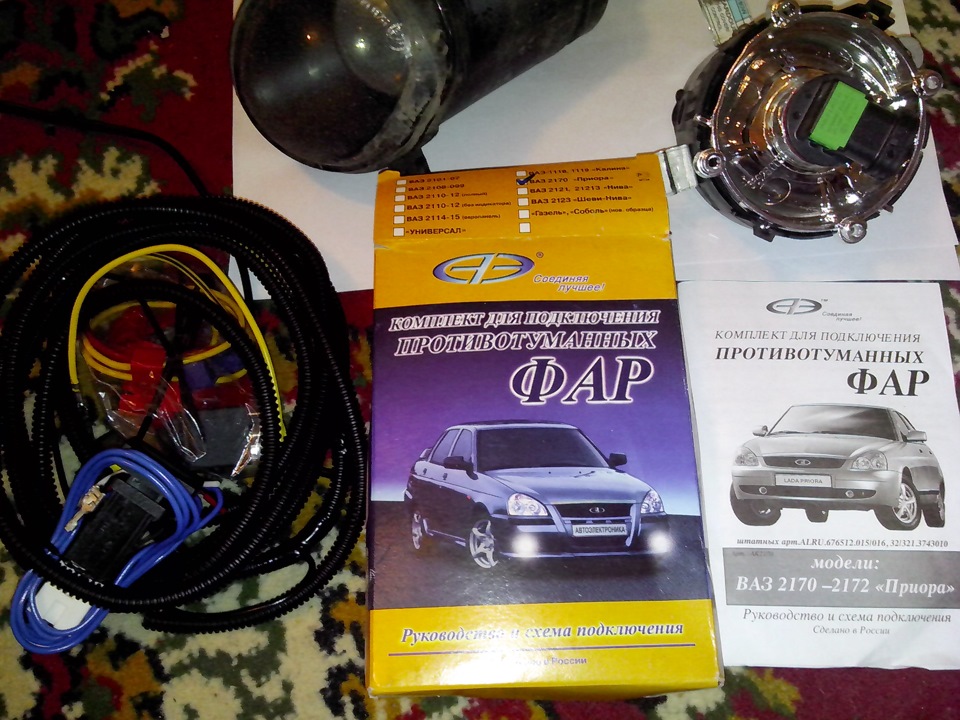

В итоге стартовые расходы составили 1560р. комплект птф и 350р. ЦЕЛЫЙ комплект для установки ! с кучей проводов кнопочкой и всякими хомутиками и резиночками !)

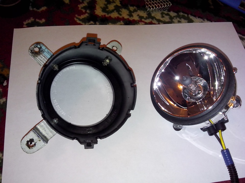

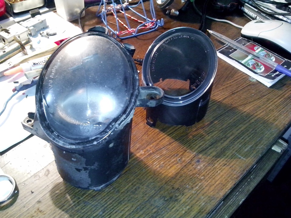

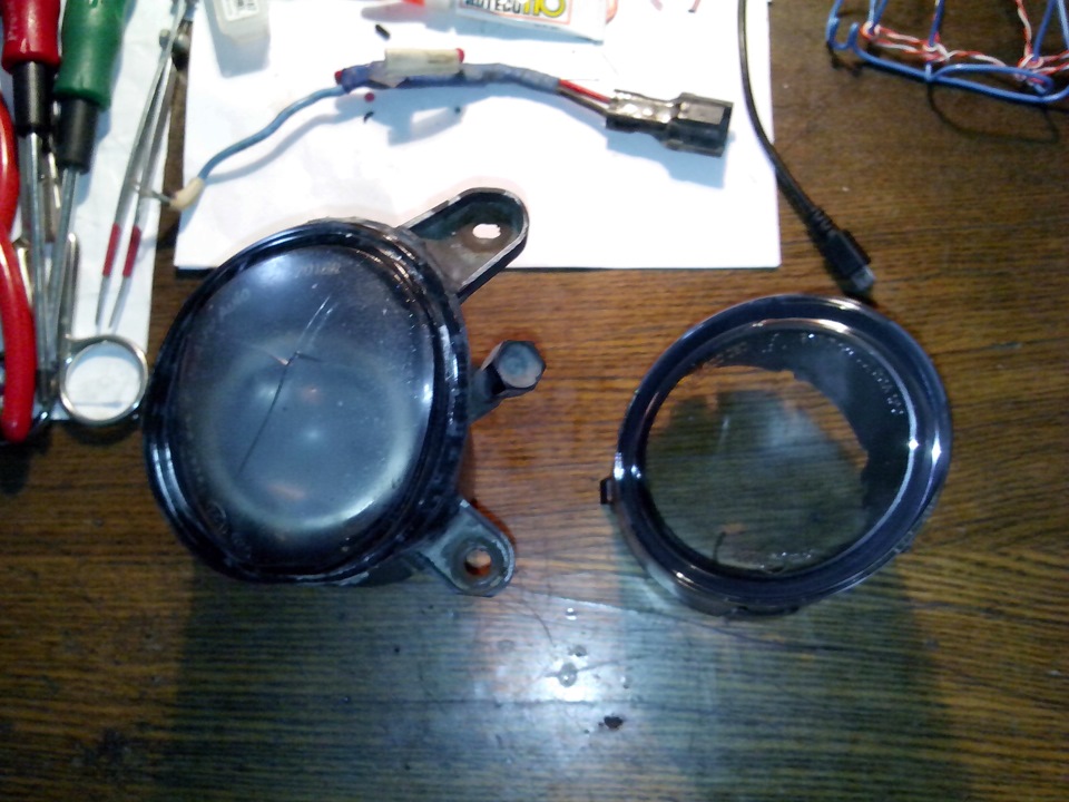

Старт переделки был дан вечером и первое с чего я начал это разборка новых птф, и отпиливание всех родных креплений с нее, прямо нажовкой по металлу, подравниваем напильником, и кстати отпиливаем и регулировку положения фары ! об этом позже но она нам тоже не подойдет !
Затем прикидываем как это дело будет у нас на машине висеть, и изготавливаем новые крепления, я изготовил из корпуса старого блока питания компа, благо их навалом, можно так же купить готовые пластинки и согнуть как надо прямо на месте . вообщем от слов к делу, получиться должно примерно следующее :
Самое сложное это согласно старой птф изготовить новые крепления и привернуть их там куда нужно ! основное требование это положение птф относительно горизонта, чтоб светили ровно и угол поворота птф в бампере, чтоб не было зазоров и смотрелось красиво !
Перепаиваем старые фишки от птф на провода из комплекта от калины .

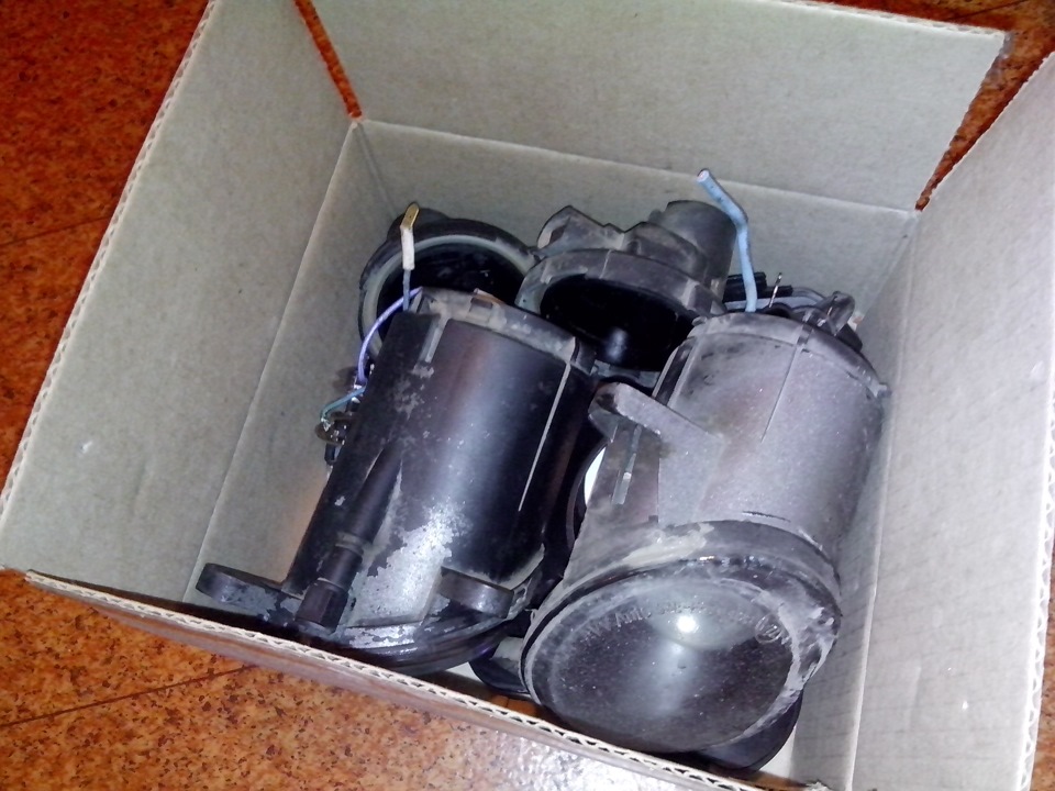

Старые птф в коробке, отдам за пиво, или отправлю в мусор )
