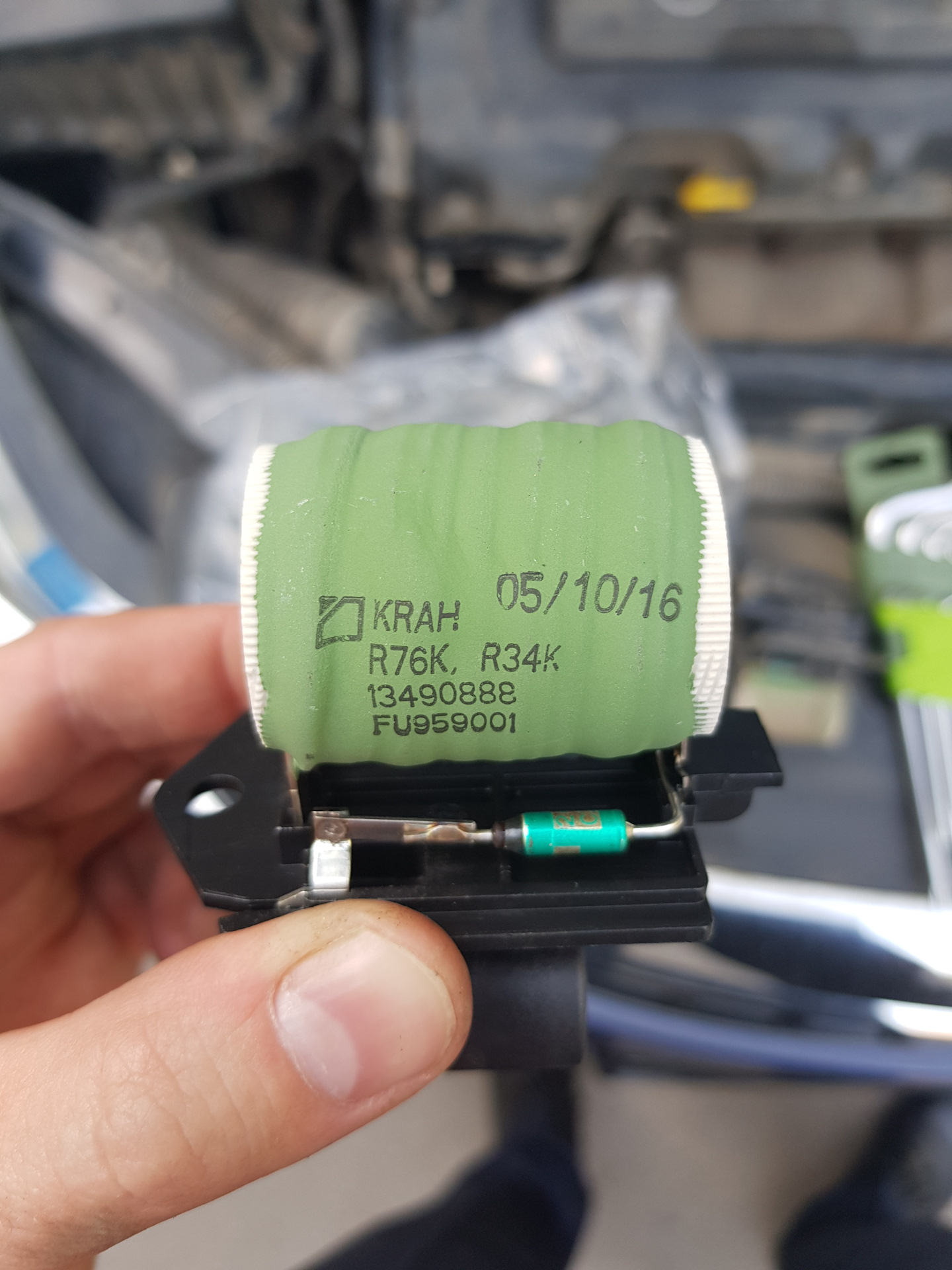

Зелёный слой трескается от всяких реагентов и из-за этого начинает ржаветь и сыпаться нихром (обмотка), тем более он ничем не накрыт.

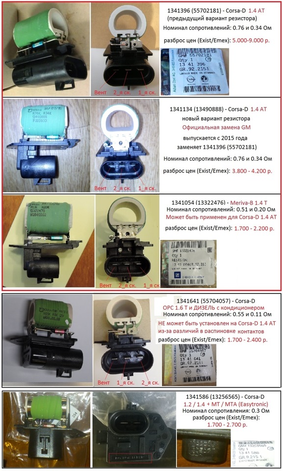

Резистор вентилятора бывает:
— МКПП (механика), кондиционер — 1341391 / 1341586 (стоимость: 1000-1500 руб.)
— АКПП (автомат), климат, кондиционер — 1341396 / 1341134 / 55702181 / 13490888 (стоимость: 3500- 4000 руб.)
— АКПП (автомат), климат, кондиционер — 13322476 / 1341054 — резистор от Meriva B, но подходящий на Corsa D (стоимость: 1800 руб.)

По информации корса клуба, для Corsa D с АКПР подходит резистор от Meriva B номер 1341054 (13322476)
Круто, надо в текст добавить!

Вот тут только я не очень понял, есть 13 41 396 Резистор регулятора скорости вращения вентилятора 5853 руб.
и есть:
13 41 586 Резистор регулятора скорости вращения вентилятора 1996 руб.
Это разве не одно и тоже?
Мотор у меня a14xer с климатом…
В тексте же чётко написано что один на МКПП другой на АКПП.
Поврежденное покрытие можно герметиком покрыть?
Если тестером (мультиметром) контакт ещё не нарушен, то можно, а если повреждён то только выкидывать;))
Резистор рабочий, стоит месяцев 8 примерно, покрытие расстрескалось
Тогда обязательно обмажь, пока нихромовая нить сыпаться не начала.

Я вот такой заказал 13 41 641
Так этож на механику, на автомат втрое дороже стоят)
