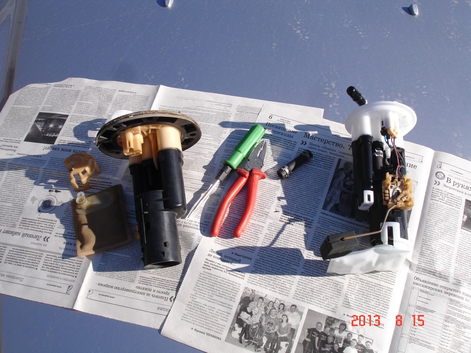

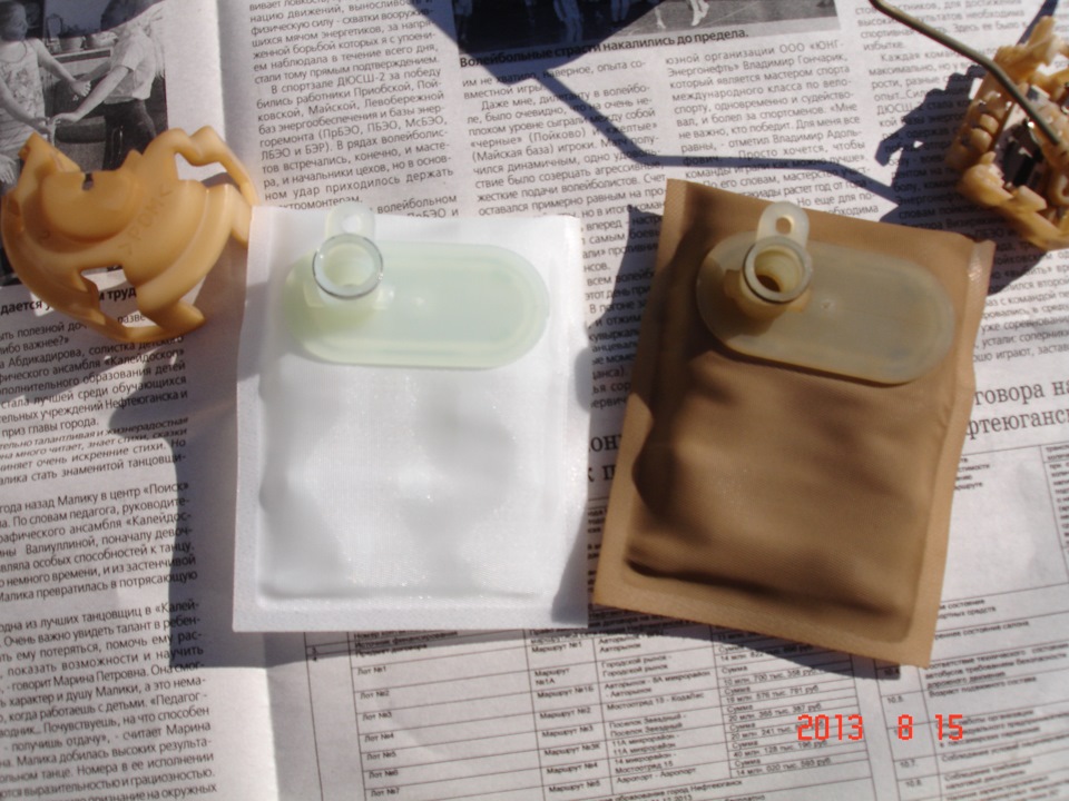

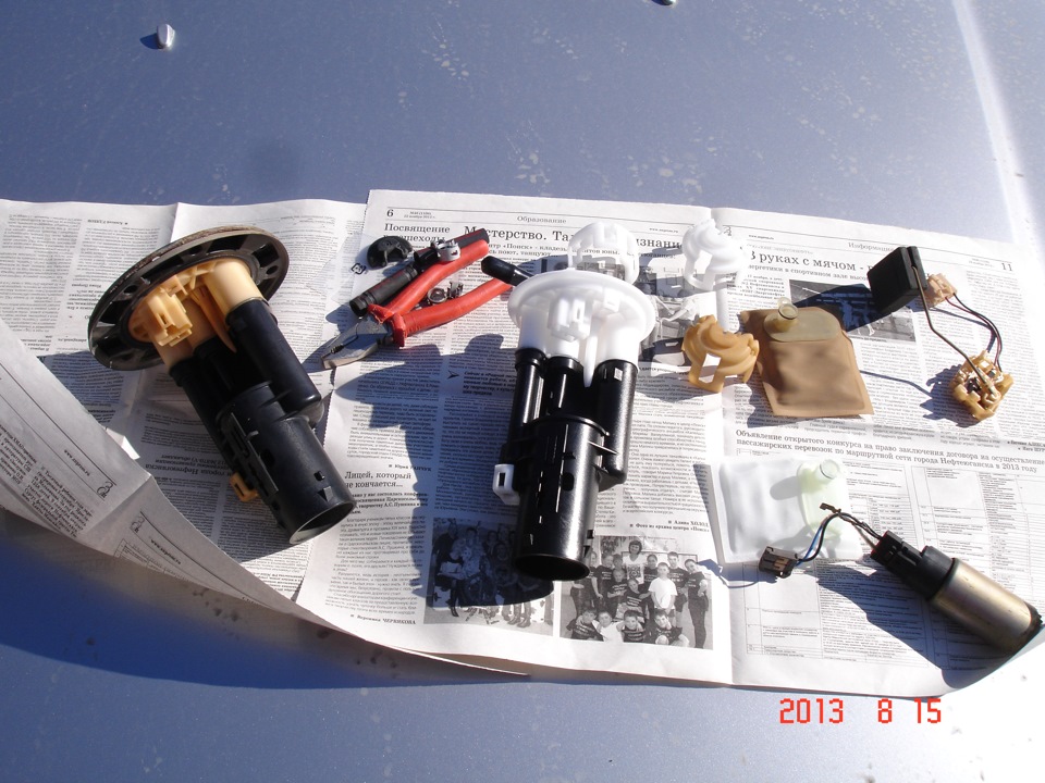

Поменял оба топливных фильтра : грубой и тонкой очистки.
тонкой фирма Kyosan (тот же оригинал, только в коробке без надписи honda) номер — 1961093170;
грубой очистки (сетка) оригинал. номер — 17516-S84-A01.

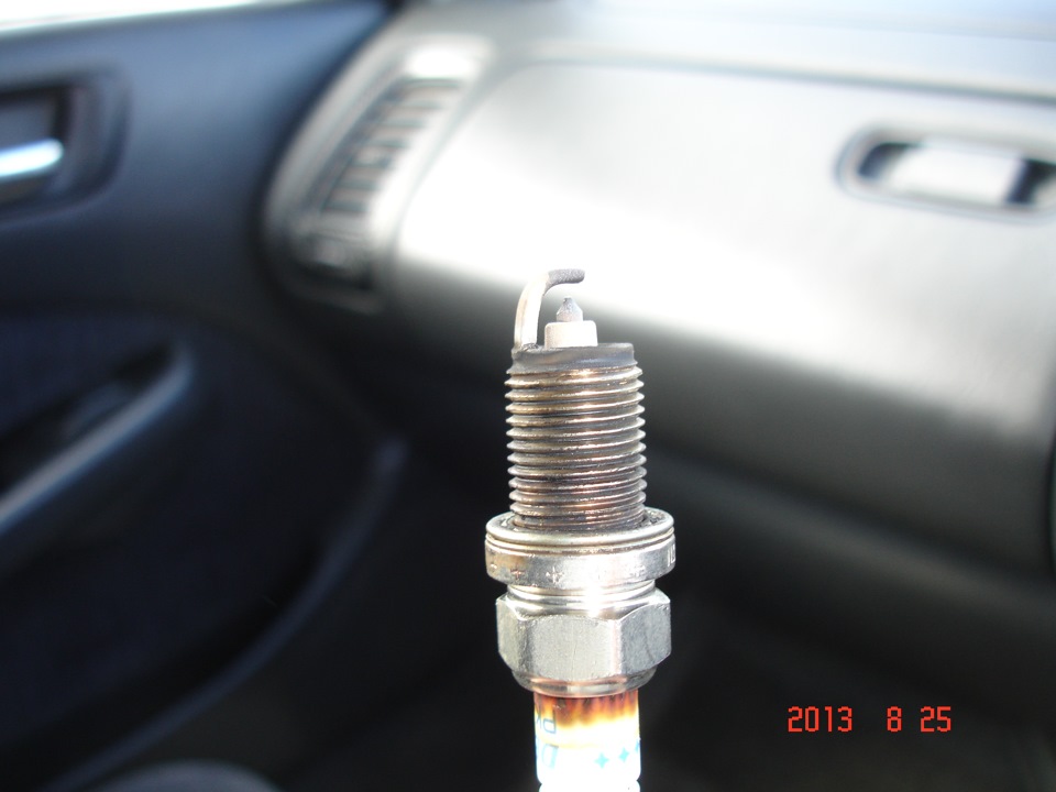

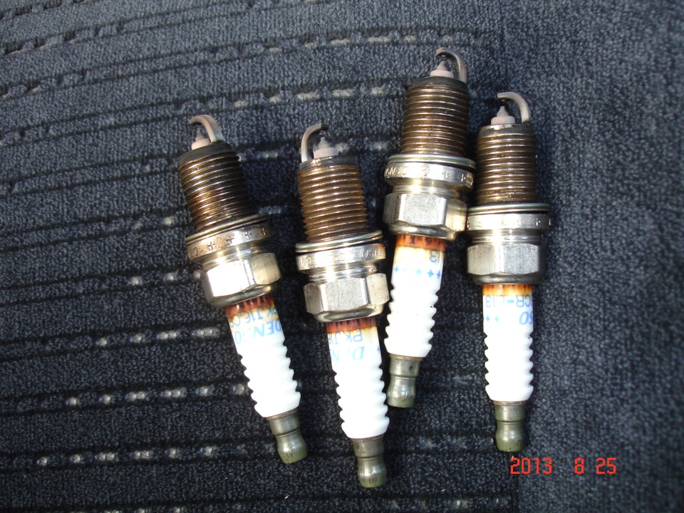

И свечи Denso платиновые, номер — PQ16R.

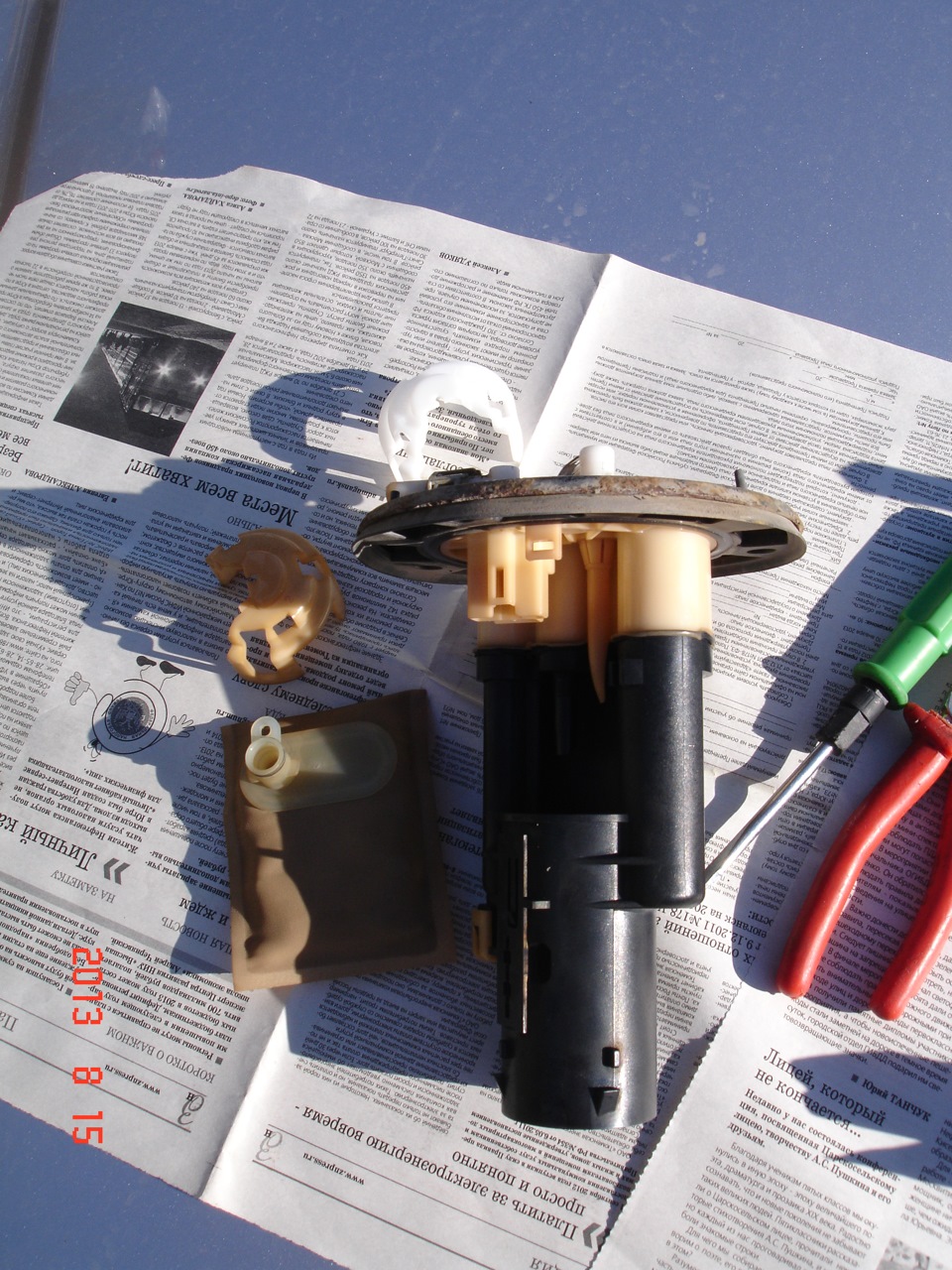

Про замену топливных фильтров: в общем особо трудного ничего нет. Но как и везде есть свои непредвиденные обстоятельства… Когда начал скручивать крышку которая закрывает фильтр, обнаружил что болты сверху покрылись налетом ржавчины, и в результате грани у болтов стали хрупкие. Головка на 8 просто прокручивалась по ним, а на 7 не лезла… вбивал молотком головку на 7 и откручивал (провозился часа 1,5 только чтоб открутить… на улице была жара, я сижу в багажнике, весь сырой уже, места мало, все не удобно, голова едет уже от запаха бенза и потихоньку матерюсь и машу молотком периодически пробуя открутить… в общем не без веселья) =) Когда все достал, перекинул датчик уровня топлива и бензонасос со старого фильтра грубой очистки на новый, прицепил туда же новую сетку и обратно все запихал.
пару советов для тех кто только в первые собрался делать это: перед тем как будите вытаскивать фильтр с бака, хорошо удалите всю грязь которая обитает рядом… (пылесос очень будет к месту). И еще так же перед тем, как вытаскивать фильтр, откройте крышку бензобака, чтоб стравить вакуум. Это нужно для того, чтоб та же грязь, или то, что вы не смогли вымести, не стало засасывать в бак. Когда собираете все, делайте это на чистой поверхности. НЕ КУРИТЕ! )))
О воздушном фильтре: особо нечего говорить, просто проехал на своем уже больше 20тыс. и решил заменить. старый фильтр был в очень даже не плохом состоянии. НО по регламенту нужно менять или раз в год, или раз в 15 тыс.км. так что с меня не убудет, поменял.
Про свечи: недавно брат менял свечи у себя, и я тоже решил взглянуть на свои. А почему и не думал об этом, потому что свечи были платиновые остроконечные денсо, и проехал я на них чуть меньше 25тыс.км. НО когда я открутил одну, я был в глубочайшем шоке, ее состояние было просто в хлам. остальные были в таком же состоянии… Сразу же поехал покупать новые. В нашей провинции как обычно хрен че найдешь в наличии, пришлось заказывать и ждать почти 2 недели… Не знаю почему так быстро умерли свечи, но заказал опять платину denso. (рука не поднимается что то другое не по каталогу пихать в двигатель).

В баке, вся эта конструкция и есть фильтр тонкой очистки, а в него уже вставлен бензанасос, на который прикреплена сетка (она же фильтр грубой очистки). А добраться можно ко всему этому через багажник.
На субару, там где замена их очень геморная, на таких свечах у нас ездят довольно долго, я ставлю себе обычные денсо, они ходят 25-30 смело, меняю их один раз в этот период, просто потому что они дешевые. Ты ни каких присадок не льёшь в масло или бензин?
я сам не лью присадок ) но не уверен что на заправке этим не грешат…)
Со свечами так бывает, когда не прогревают двигатель, твои денсо должны выхаживать 70-80 тыс км.
двигатель греется всегда, перед тем как поехать. даже когда опаздываю.
70-80 они должны по заявленным данным. но ты сам хоть раз видел такое у нас в России? причем чтоб они только к 70 устали. а до этого были в порядке.
А что со свечами то? Электрод так прогорел, что они в иридиевые превратились ?)))))
П.с. купил бы иридиевые, у них ресурс больше, и вроде как искра тоже
я купил то, что по каталогу положено…)
ну да на свечах нагар… искра пробивает, аж черные полосы уже.
я на днях хотел тоже сетку промыть карбклинером… не смог открутить черное пластиковое кольцо… вот думаю мож съемник какой есть… ты руками открутил? кольцо которое сразу под металлической крышечкой как на первой фотке…
вот это кольцо как раз я и откручивал полтора часа где то…)) я писал в отчете про это. забивал головку на 7 молотком в эти болты… хотя болты на 8, но головка на 8 прокручивалась. еще есть такая вещь как ручные тиски (не знаю как она по правильному называется) на подобие плоскогубцов, но немного другое… там подкручиваешь какую ширину зажимать надо и потом сжимаешь… хватает на мертво. чтоб разжать есть рычажок маленький. если есть друзья на СТО, у них должна быть такая приблуда, поспрашивай.
Veneam
Со снятием сетки вообще проблем не испытал, с помощью отвертки
обалдеть и впрямь беда с топливом у вас, соглашусь с invade, почаще фильтр надо обслуживать! Будь другом дашь отчет через тысячу, полторы км, по свечам и если не затруднит лезть, в топливный фильтр, да я думаю и тебе самому будет интересно узнать как там дела обстоят?!
по свечам без проблем. а по поводу топливного, дело даже не в том затруднит или нет, а просто я думаю что не информативно будет это… вот на фотках старый фильтр который вообще хрен знает сколько отъездил, и то по нему кроме того что он желтый больше нечего сказать на вид… сетка даже без дырок была.

Свечи у Тебя в полном поряде! А то, что прорыв газов через изолятор идет — это детонирует 92 х.во/средний ослиный бенз(((

Свечи в порядке? хм… ну там же уже от искры прям черные полосы… значит она пробивает мимо, и периодически двиг работает не на всех цилиндрах…
