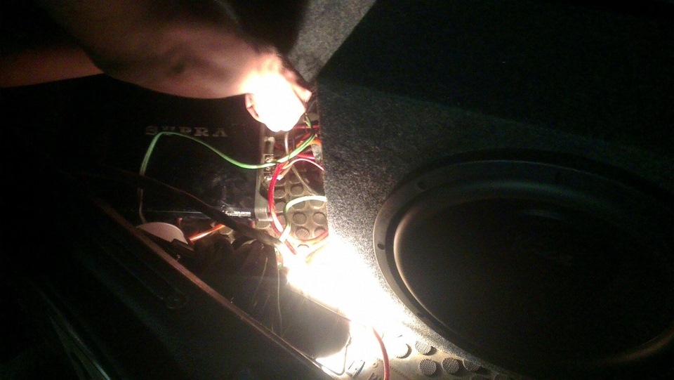

Начался день не очень, усилок на саб умер:(((( поэтому поехал за Женей Nismo2Fast под звон выхлопа, ну а потом поехали на авто рынок, где закупавшись приехали в Женин гараж устанавливать все купленное!)

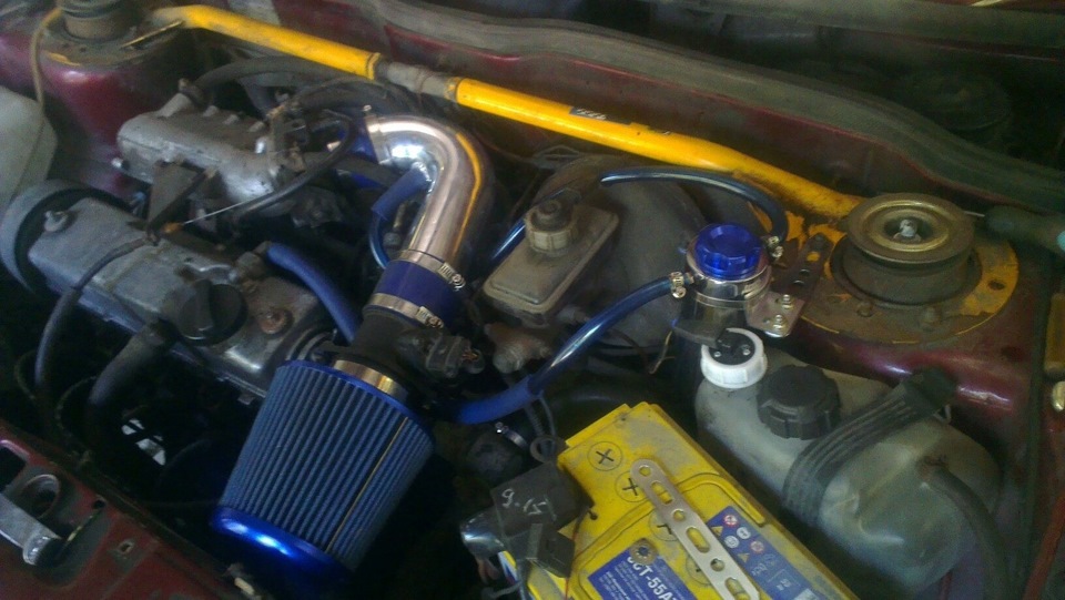

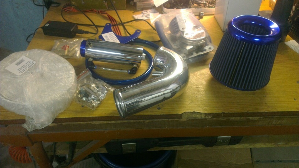

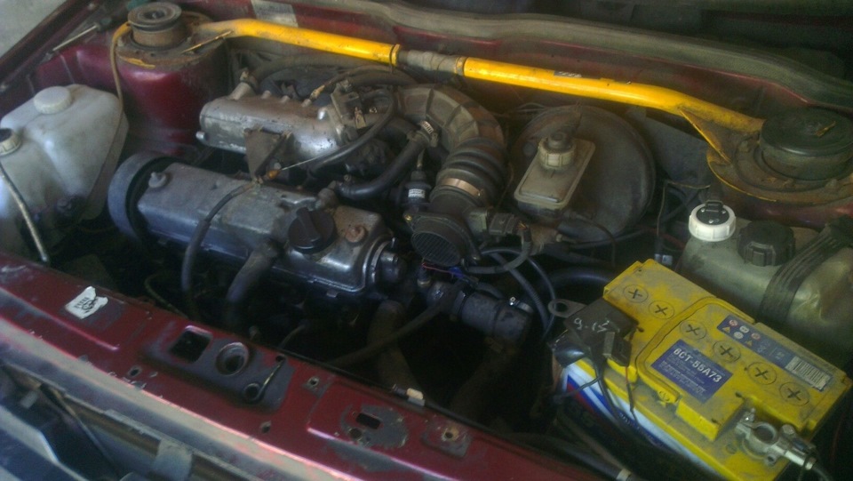

Что было куплено:
— Нуливик
— Металлический патрубок впускной системы
— Масло уловитель

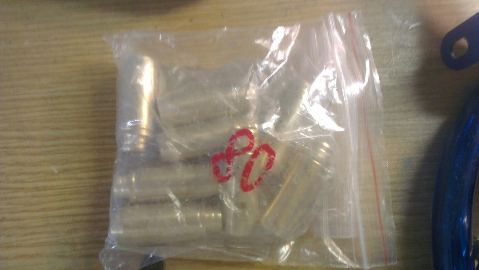

— Бронзовые направляющие клапанов
— Подиумы передние

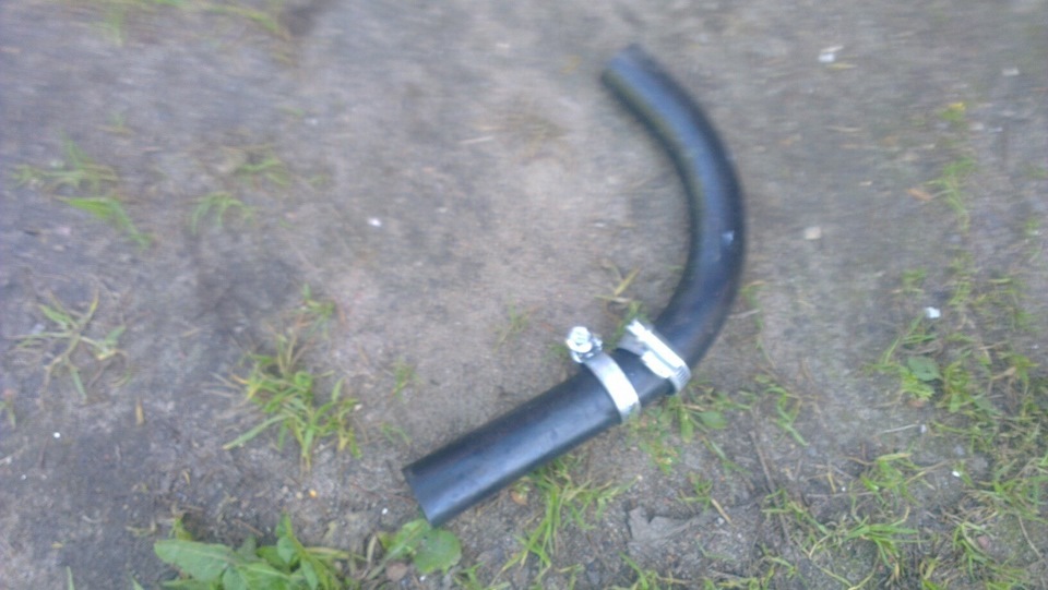

Также был заменен патрубок охлаждайки от термостата до бочонка, и соответственно перезалита вся охлаждающая жидкость, которая к тому моменту была вся разбодяжена!
Чуть позже Женя отдал свой усилок, который кстати был даже мощнее, ибо мой старый давал 100 watt на саб, а этот все 250!
Ну и фото всего:
Теперь музыка и спереди играет;)

интересно по качеству как стингер сейчас
посмотрим)
у формаша каналы короче, более верховой
ну так тем более, я же, как и ты вроде, по городу кататься, поэтому стингерский больше подходит
есть, у стингера наполнение лучше, но у формаша 3 л объем у стингера 3.3 и каналы длиньше низа не так просядут
у формаша каналы длинее?
объем же чем больше, тем больше приход, на атмо двигатель.
какой взял? я мечусь между стингером и формашем
Я тоже метался и решил стингер брать, так как его найти в наличии намного легче, да и вроде смотрится прикольней!)
Я кстати с дудками взял, не знаю на формаше есть дудки.
ресивер тоже заказал?
ага, завтра приедет утром, вместе с дросселем!)
только тсссс, это типо сюрприз!;)
у меня в бж смотри там тоже есть кое что)
смотрел;)
точить осторожно надо, сначала почитай про это и видео посмотри, но если приоропрокладку ставить будешь то фрезерни гбц на плоскость, т.к прокладка тонкая металлическая
хорошо, спасибо за совет!)
800 стоит, каналы точить чтобы приливы убрать и сделать их более круглыми, каждый выступ создает завихрение, наполнение лучше будет
окок тогда поставим и проточим)

а где отчет поустановленным направляющим?
Их с другими штуками будут устанавливать;)

Здарова ! Что от нулевика почуствовал ?
чувствуется как машина чуть чуть пободрее поехала, но больше порадовало что стала нормально и ровно работать, потому что походу у меня воздуха не хватало машине (может из-за выхлопа кстати)
хммммммммммм, ну тут то да, у нас беда с воздухом (( сам думаю поставить, но у меня датчик там стоит, надо обходить его
