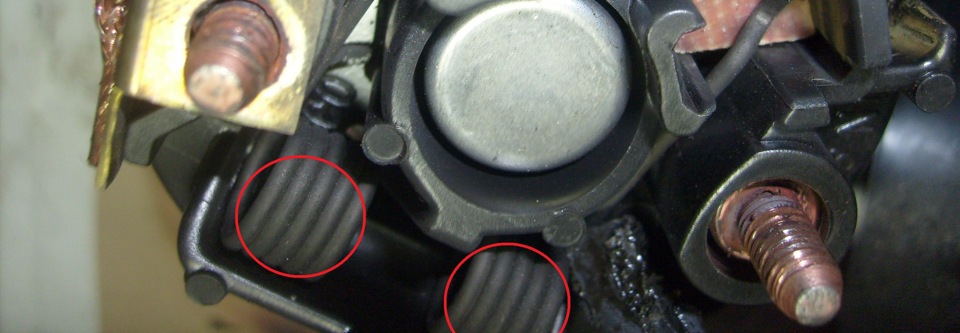

Узкогубцами отжимаем пружину щётки и отводим её на платформочку у шпильки
Извлекаем щётку, предварительно достав с её поверхности диэлектрическую пластиночку, на которую давила пружина.
Как видно — износ щётки небольшой.
Аналогично извлекаем вторую щётку и надавив большими пальцами на тело пружины в указанных местах
снимаем пружину освобождая щёткодержатель и снимаем его.

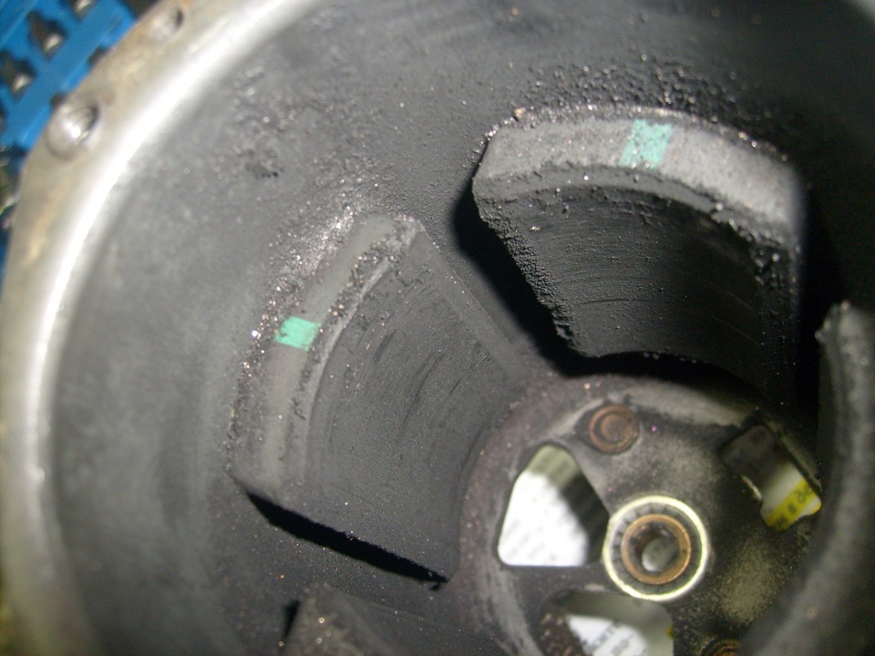

Осматриваем полость статора на целостность магнитов.
Магниты без сколов, приклеены симметрично на своих местах. Наблюдаем продукты износа щёток.
Все корпусные детали чательно моются в бензине, а электрические в растворителе.
