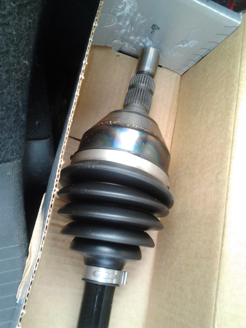

Все началась с того, что я начал замечать при разгоне 60-80км/ч вибрацию по кузову (болтание переда машины из стороны в сторону), это отдавало в руль и педаль. Если отпустить педаль газа, то тряска пропадала. По достижении скорости 80 км/ч тряска тоже пропадала.
Поехал к ребятам в сервис на диагностику ходовой мне приговорили сайленблоки рычага и стойки стабилизатора (предыдущая тема). В остальном все хорошо ничего криминального. Заменив все что сказали, выехал и уаля проблема с болтанием как была, так и осталась.
Свой выходной я уделил просторам интернета, а конктерно Астра Клубу в поисках подобной проблемы. Почитав форум, наткнувшись на пару подобных тем, в которой всему виной был правый внутренний шрус.
Штобы удостовериться в этом решил доехать к ОД ("доктор зло"). Записавшись, приехал в назначенное время. Объяснил ситуацию приемщику и мастеру, загнали машину на подъемник, мастер ходил вокруг не зная что сказать и не понимал что я на словах ему объясняю, далее подключился приемщик. На пару они сказали что впервые сталкиваюся с такой проблемой. Тут я предложил проехаться им чтобы воочаю понять что я им говорю. Мы выйхали из сервиса на трассу М5 (рязанцы догадаются что за ОД). Прокатившишь, я приемщику говорю, что причина скорей всего в правом внутреннем шрусе. На что мне сразу предложил оставить машину на устранение причины и озвучил мне сумму около 40 килорублей за ремонт привода колес, а кокого именно это будет поочередно менять и смотреть. И говорит что на той недели была машина с такой же проблемой, но у него виной был левый внутренний шрус (раннее: ПРИЕМЩИК И МАСТЕР — "впервые сталкиваются с такой проблемой").
За осмотр с меня ни чего не взяли, сказав что ни нашли причину и я уехал.

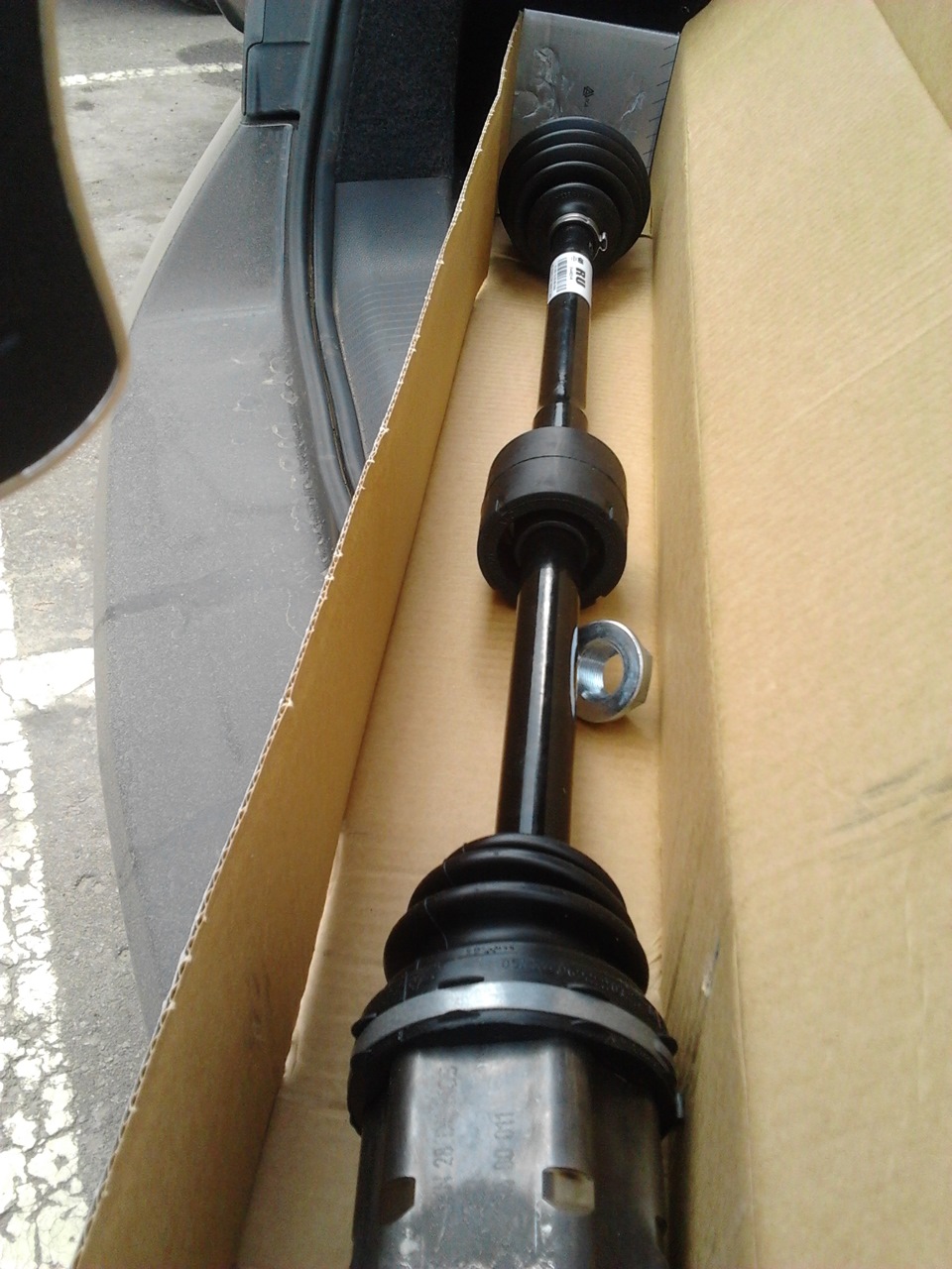

Дома перечитав еще раз темы все же решил менять именно правый внутренний шрус. И заказал не сам шрус, а привод в сборе.
Получив посылку, отогнал машине ребятам в сервис пошел на работу ( работа в 10 минутах хотьбы от сервиса). Спустя час звонок, приходи забирай машина готова. Вернувшись за машиной, мне говорил мастер что правый внутренний шрус имеел люфт, пыльник где то был дырявый и собрал всю грязь в себя (фото моего шруса выше).
Забрав ключи, я решил еще убить немного рабочего времени и поехал на трассу, так как город весь стоял. Выехав из пробок на трассу я наслаждался управлением, как будто первый раз сел за руль Опеля. Ни каких вибраций, трясок и болтании.
P.S. После замены сайленблоков передних рычагов перестало подбивать руль после 120 км/ч

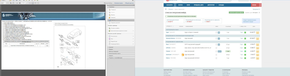

вот что выдают магазины в центре берлина, на запрос родного внутреннего шруса для опеля астра н, под номером Opel 1603274 www.autoersatzteile.de/er…ile-suche?keyword=1603274 . Я так понял что понятия родного шруса (Opel )нет а есть разные производители детали !В экзисте деталь шруc Opel 1603274 стоит 60 000 рублей, какая деталь скроется под этим номером ?
Отдельно шруса как аналог я не видел в природе, может он и есть я не знаю. Дешевле будет поставить полуось в сборе как ставил я. А кто производит этот оригинал можно только предположить, например Loebro или GKN.
возможно и есть, но нужен вин машины что бы посмотреть в каталогах
Если сброшу, посмотреть сможешь?

Хорошо, что фото с коробкой. А то смотрю, что Эмексе 304433 выдает не как Loebro, а как GKN
Ну это одно и тоже на самом деле.

Потом почитал и нашел что вся боль из-за правого привода — это болезнь у астры автомата.
Подскажи пожалуйста, где брал? И нормально вес с ним?
Да все нормально, пройдено уже много километров на новом приводе. Брал вроде в экзисте, но могу ошибаться.
Старый отремонтировал, был порван пыльник. Заменил пыльник, набил смазки и оставил про запас. Скажу не торопись покупать новый шрус или привод, сними свою полуось и осмотри ее, попробуй набить новой смазки. Товарищ так обошелся легким испугом.

LÖBRO 304386 — шрус наружный 2шт, LÖBRO 302253 — внутренняя 2шт.
14700р это для АКПП 1.8 цена очень хорошая
А про цены на гранаты раздельно мне тоже все говорили будет дороже. Надо искать! Я нашел, есть разница 31рубль за привода или за гранаты 14700 отдать? По моему ответ более чем очевиден.
Внутренний для мкпп бьется и для дизельного мотора, уверен что подойдет? Для начала сравни по шлицам с оригиналом. Но коль заказал уже, то хорошо, если все встанет как родное.
У человека на на Астре АКПП 1.8 тоже самое стоит. Поэтому как придут шрусы посмотрю, сравню, отпишусь.

Привод бегает без нареканий. Левый не менял, он жив и здоров. Совет если хочешь чтобы приводы долго служили, переодически осматривай пыльники шрусов на повреждения и смазку в них.
Спасибо!
В итоге, поменял правый и левый.
Кстати, если дружите с экзистом, там сейчас клапанная крышка 55564395 2365 руб стоит, говорят на наш мотор подходит.Может нужна кому )
у меня сейчас похожая проблема…сначала была вибрация на скорости 130 кмч не сильная но чувствительная, официалы посмотрели, проехались со мной, сказали не существенно, ничего делать не будем…проездив месяца три появилась вибрация руля на скорости свыше 100 кмч…и оч сильная: "руль не удержать"(поехал к НЕофициалам: те приговорили внутренний шрус…но какой опять же не знают, буду настаивать на замену правого привода в сборе…Так вот вопрос: Шрус ли это? так как вибрация идет не равномерно и при педали в пол и при движении накатом…p.s. балансировку колес делал тысячу раз, вибрация как на зиме так и на летней резине и колесах(((так же диагностику подвески делал, все в идеале)и еще вопрос: есть ли особенности у коробки EasyTronic 1,6 XER? спасибо большое, если откликнешься
Посмотри внимательно оба привода. Может пыльник на каком порван. У меня вибрация было только на 60-80км/ч и когда жмешь газ. Знаю что на 1.6 с завода не стоит демпфер который склаживает вибрация от полуоси. Почитай в интернете.
ну а что от этого демпфера нам то?ведь раньше не было вибраций таких, а пыльники смотрел, короткий привод точно целый, все пыльники видны хорошо, покрутили колеса на подъемнике все в норме, а вот то который правый-длинный внешняя граната видна, а вот внутренняя не очень, но вроде бы все в норме) фиг знает что и думать…на сервисе говорят что неисправность может быть и не видна…(((
На подьемнике подними машину и разгони, пусть кто нибудь смотрит. Хотя нагрузки не будет, думаю там ни чего не увидишь. Попробуй донора найти с кем можно перекинуть на время полуоси.
а номер внутреннего шруса случаем не знаешь?
и откуда стало ясно что именно правый шрус дает вибрацию, а не левый например? если можно ссылку на атра клуб с данным обсуждением.
Заранее спасибо!
На АК не так много тем по этому поводу. Но есть несколько и виной там был именно правый внутренний шрус. Виной чаще является именно правый, почему не могу сказать. Но это факт. Отдельно шрус покупать дорого, он только оригинал и аналогов нет, привод в сборе целиком дешевле в разы.
Мне ни один сервис не смог установить причину, и ОД в том числе, предлагали поочередно менять шрусы до устранении причины вибрации, объявив мне цену, что я мог поненять не один раз оба привода в сборе.
Если у тебя аналогичная проблема, то виной скорей всего именно шрус. Осмотри внимательно пыльники шрусов.

Если ещё нужна инфа про номер внутреннего шруса для двигателя Z16XER(L69) механика, то смотри вложенное фото, там с ценами на сегодняшний день(20.01.2017)

привет, слушай такая же проблема ровно один в один, обнаружил люфт во внутреннем шрусе с правой стороны, скажи пожалуйста возможно ли найти этой же фирмы только шрус а не весь вал в сборе?
Привет. Кроме оригинала внутреннего шруса нет. А он стоит не дешево. Есть вал более дешевый чем я покупал, но он китай.
приветствую. такая же проблема вибрация сильная только при 40. был ли люфт какой то на внутренней гранате? потому что все грешат на коробку а именно на дифер.
У тебя МКПП, возможно и дифер. У меня АКПП, люфта как такогого не было. Пыльник был в непонятном состоянии на внутренном шрусе.

хоть тема и старенькая, но может сохранилась информация о детали? Никак не могу найти шрус для своей Зафирки, двигатель тот же (Z18XER), правда коробка механическая.
Привод колеса правый в сборе Loebro (304433), но это для АКПП.
спасибо, посмотрим что там к чему
ты по вину пробей на www.elcats.ru
там по 25 тыр варианты, ну шрус снят уже, всё в норме, дело не в нём
шрус сам дорогой, проще привод целиков в сборе купить аналог…
да, я это уже понял, и аналогов найти не могу

А не кто не подскажет код детали на 1.8 автомат Астра Не охота покупать целую, а вот есть в продаже внутренний со стороны водителя?
Полуось дешевле поставить. Шрус отдельно, только оригинал. Аналогов нет. Хотя тут кто то писал что есть, но я проверял от от мкпп и не уверен что на акпп встанет. товарищ этот заказал. жду от него установки и запись в БЖ.
Есть код на полуось?
Мне левая сторона нужна
Полуось левая 304432, и сам шрус
03 74 579.
Как всё дорого. Расчитывал на меньшую сумму.)))
