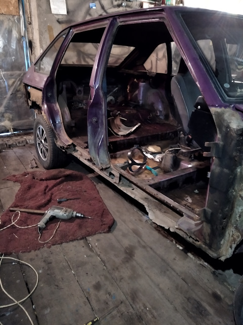

Кузов подготавливается к покраске. Красить будем своими силами. Начнем с малого: подкапотное и крылья. Далее — весь кузов. Труд предстоит нелегкий, кто красил собственными силами, буду рад советам.
Краску будем наносить поверх родной, т.к. родная уже выцвела. Ржавчина удалена и затерта.
