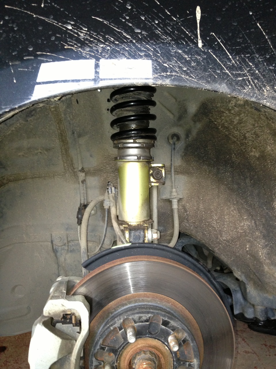

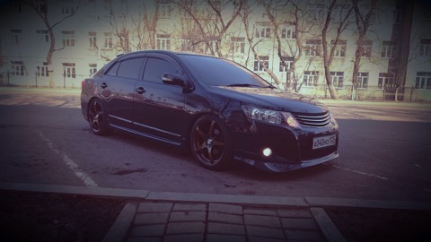

Наконец то поставил стойки куско единственное что сейчас не везде можно проехать но езжу в основном по городу и мало машина практически стоит так как две работы приходится совмещать, на зиму поставлю те что стояли трд спортивио

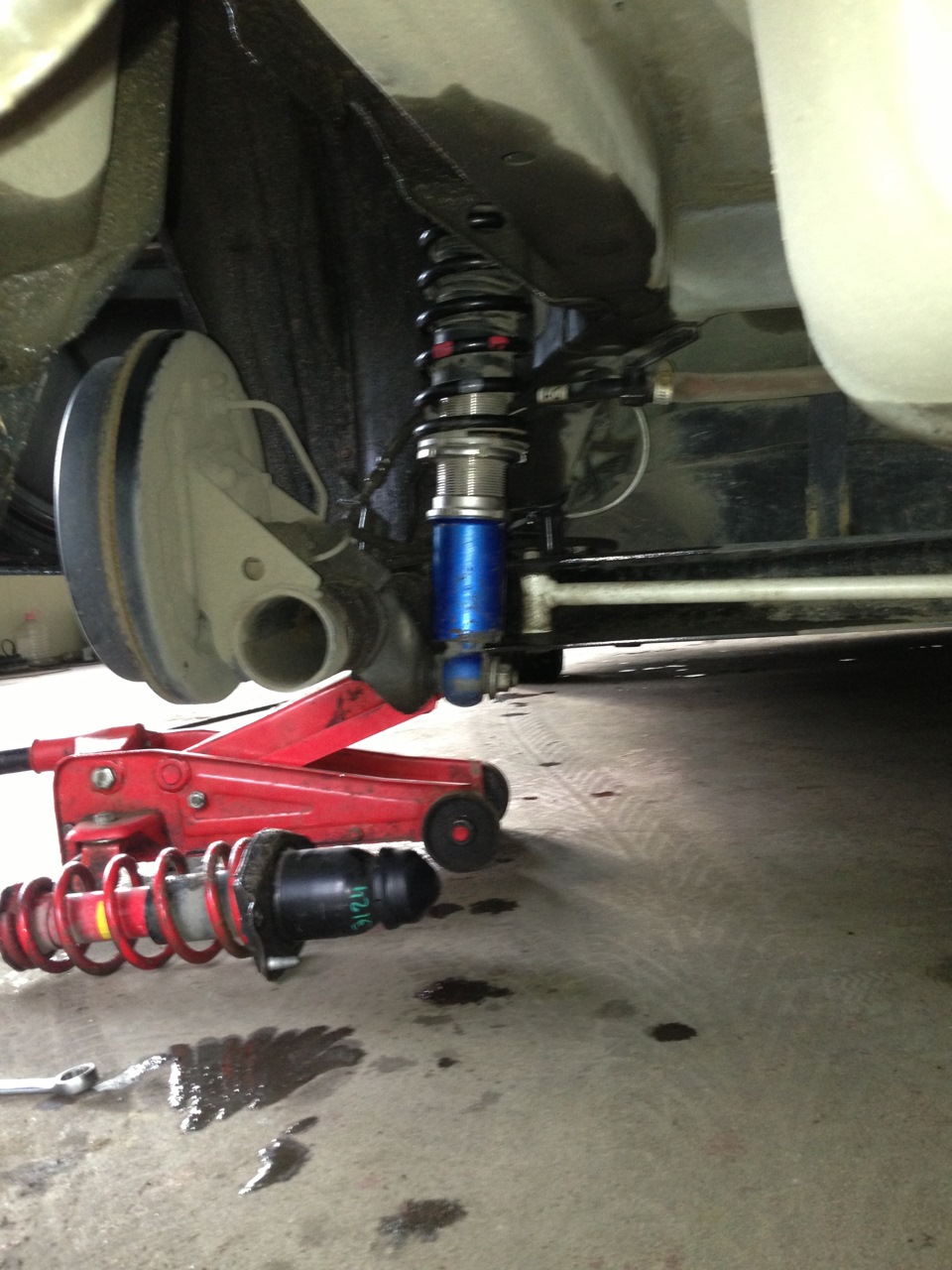

А сейчас увидел у виша и аллион задние пружины разные поэтому ничего не сделаешь, они особо не катируются но все их тулят, что они подходят на аллион лижбы продать
Приветствую, на 240 allion поставил TRD sportivo, перед упал нормально, а жопа задралась, если просто пружину переставить на родную стойку решится проблема?
Ну теоретически должны ну точнее походят, передняя под капотом смотреть надо по ширине она такая же единственный момент на 240 двигатель посажен ниже и если с 240 она не поднята а ровная она прям ляжет на крышку мотора в 260, и трубка кондера тоже высоко на 260 ну я лично трубку подгибал и распорка с виша у меня передняя
Кстати тебе осталось установить только дисковые задние тормоза… Они с твоими тапками вообще классно будут смотреться… Для сведения: тормоза дисковые подходят от T-Wish или от Will один в один если не ошибаюсь… Просто трос ручника придется укоротить. Удачи!
Да я все об этом знаю лет 5 назад устанавливал еще на предыдущий кузов здесь тоже есть он у меня в машинах а тормоза были от висты ардео в 50 кузове и трос ручника пуля в пулю просто руки не доходят
На 240 ставил аллион от висты как ордео но седан кузов 50 с мотором 3s которая у них задние дисковые идут на 1zz барабаны, все подошло пуля в пулю, на 260 ходова та же самая думаю и туда пойдут всмысле ступици то 100 проц идут а по тросам я не смотрел есть с 240 разница или нет в скором будущем залезу все чтр то руки не доходят так как на подьемник к себе в бокс заехать не могу сейчас в зиму стойки заменю и заеду займусь

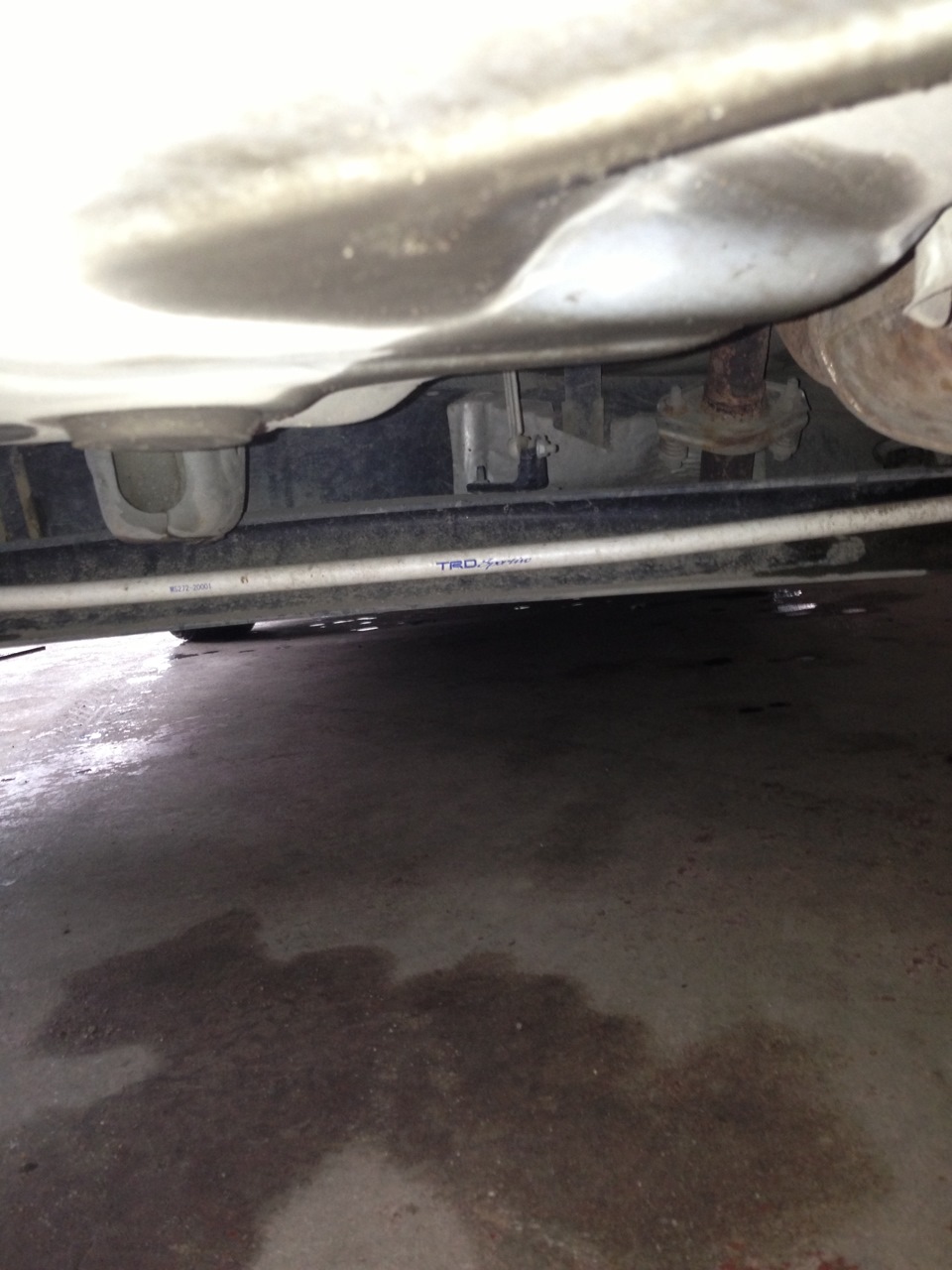

День добрый! Красивое авто. Слушай на задней балке внутри стабилизатор TRD сам устанавливал? Если да то по чем обошлось? Кстати стойки они жосще да? если не ошибаюсь? Вкруг комплект во сколько обойдется? И распорки тоже почем? Хочу тож такие установить. Заранее спасибо
Стаб в балке стоял с Японии в комплекте со стойками трд они у меня в зиму, летом куско остальные распорки не покупал все так так как сам занимаюсь ходовой и это с машин что на рынок
Привет, встанут и с 240 задние пуля в пулю потом Алекс, Филдер, ранкс, приус 20, вил вс, премио а передние с этих же моделей и с виша тоже задние на више другие а с приуса только задние, только единственное передние там чутка верхний шток надо подточить турбинкой лыску на резьбе там в этом разница, если разберешь свою и возьмешь новую увидишь в чем разница ничего глобального делов на 20 мин аккуратно подтурбинить
Нет не пойдут и колхоз не поможет даже сами по себе трубы длина разная зад вобще не отрегулируешь а перед по ступице не пойдет перед идет только от приуса и ничего другого
Нет не пойдут передние, у приуса нижнее крепление к ступице другое, тоесть сам сапожок черный что на фото на стойках он другой по болтам и ширине, а так все такое же, на 20 честно нигде не встречал ни разу вживую, в Японии есть конечно, а вот на 30 у меня как то были, но и эти при большом желании можно поставить конечно надо только мастера
Приветсвую, скорее всего у тебя пружины с виша поэтому зад и не упал
Там просто на вишевской стойке нижняя чашка выше чем на алионовской
Там стойки разные вообще и чашки верхние на аллионе с колбой идут, а на више ровные
А стаб от чего подойдет? Вернее от какой машины подходит не знаешь?
Ранкс, алекс, филдер, премио, приус20, спасио, аксио
Здравствуй, подскажи пожалуйста какие стойки на 260й кузов встанут, с какой машины они одинаковые, просто выбираю, а конкретно на нее нет
Привет подскажи с кузова Виш ANE10G встанут мне спорт-винты rs-r на приус 20 без колхоза?
Привет нет не встанут задние разные
ussuriisk.baza.drom.ru/ib…s-r-ti-2000-28334555.html
если не сложно, глянь лот) продавец, пишет что должны, как ты думаешь? или без колхоза не обойтись)
