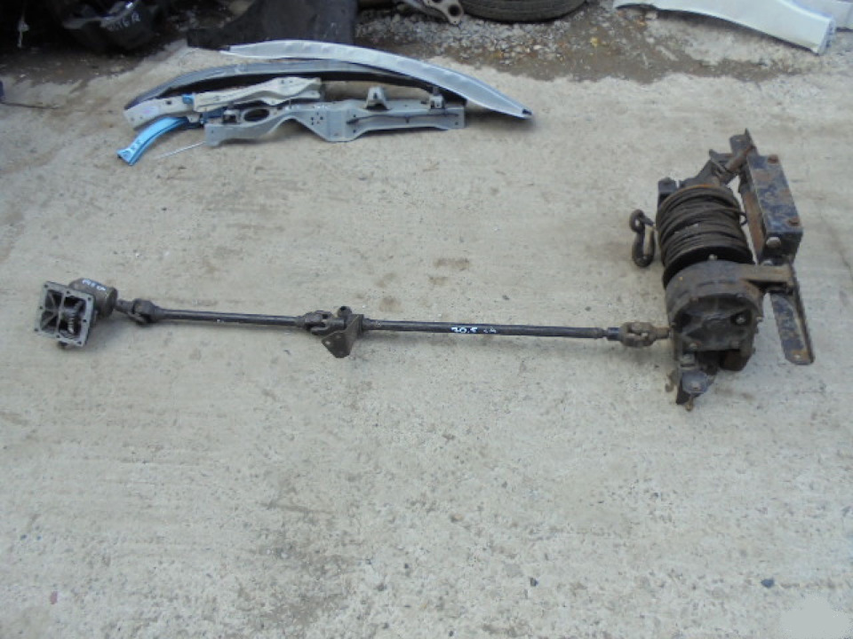

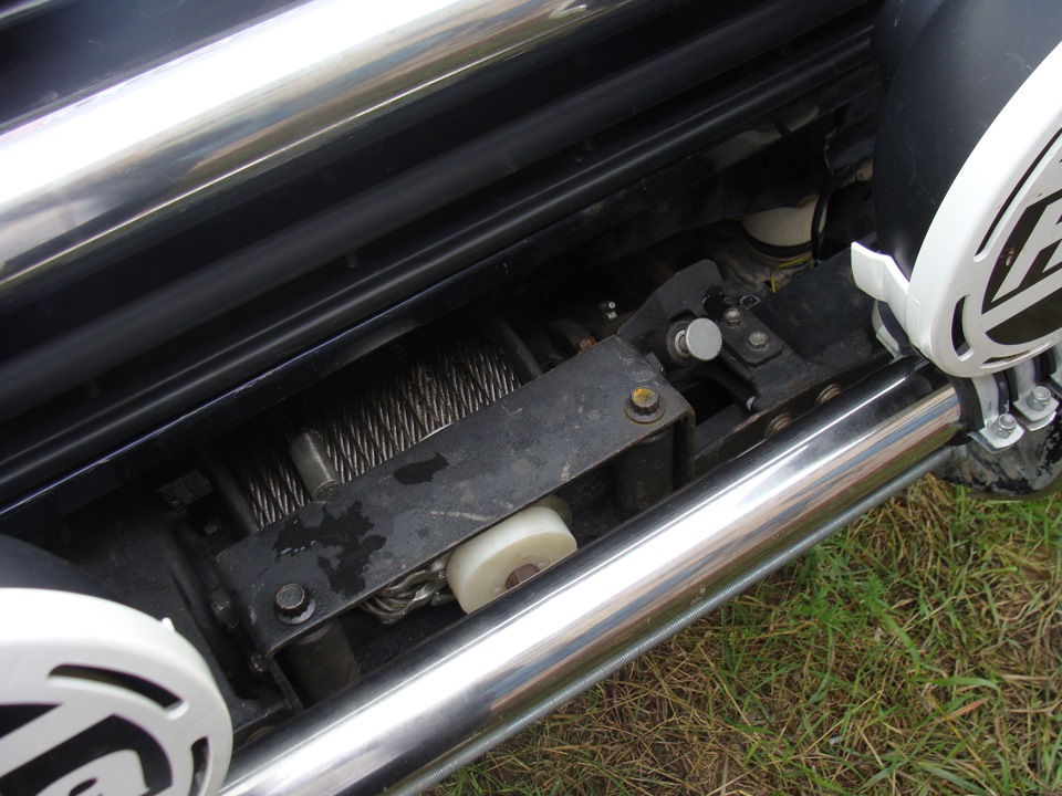

Сбылась моя давняя ХОТЕЛКА — установлена родная (штатная) механическая лебёдка!
После долгих поисков и ожидания был приобретён комплект: механическая лебёдка, коробка отбора мощности (КОМ), карданные валы с промежуточной опорой, рычаг включения с тросиками. Всё неиспользованное (по крайне мере на вид), кроме КОМа. На лебёдке — штатный металлический трос. Вес полного комплекта 65 кг. Масса "голой" лебёдки (без троса, без кардана без КОМа, без масла) — 30 кг.

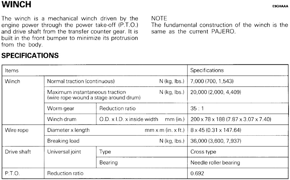

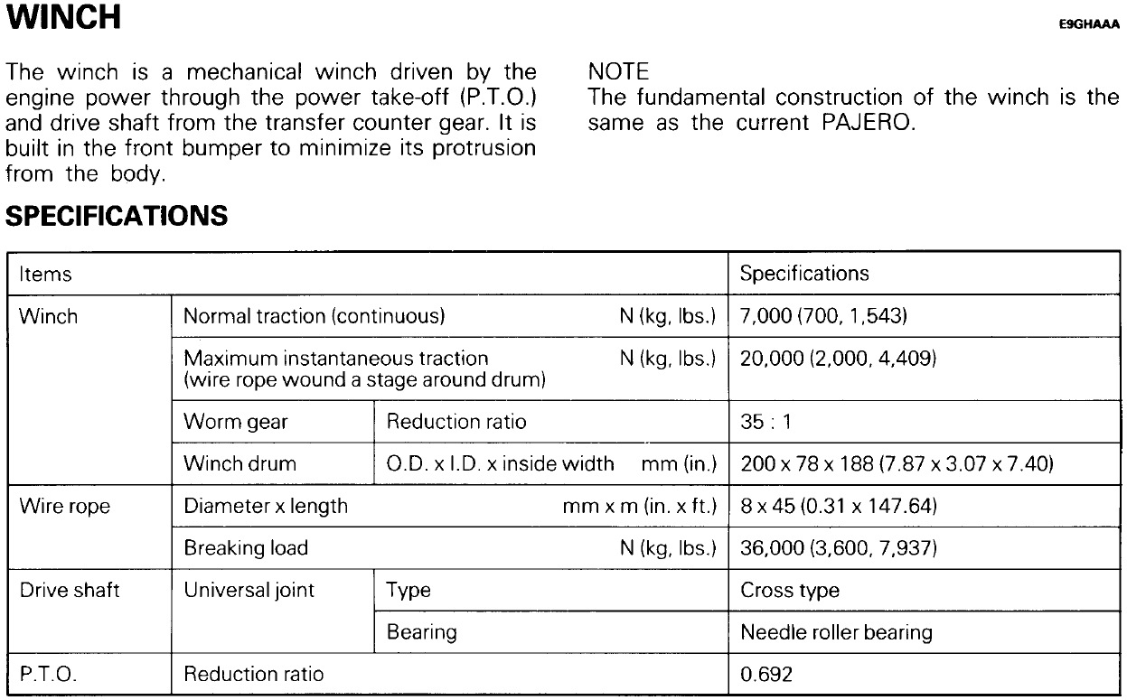

Передаточное число редуктора лебёдки Pajero — 35:1
Передаточное число КОМа Pajero — 0,692:1
Диаметр барабана — 78 мм (наружний — 200)
Длина барабана — 188 мм
Подсчитал:
Общее передаточное число лебёдки и КОМа Pajero — 24,22
Передаточное число лебёдки, КОМа и трансмиссии на I передаче — 96:1 (при передаточном числе I передачи 3,967)
Передаточное число лебёдки, КОМа и трансмиссии на V передаче — 20.7:1 (при передаточном числе V передачи 0.856)
Обороты барабана при 3000 об/мин двигателя на I передаче — 31 об/мин
Обороты барабана при 3000 об/мин двигателя на V передаче — 145 об/мин
Скорость смотки самого нижнего слоя при 3000 об/мин двигателя на I передаче — 7,7 м/мин
Скорость смотки самого нижнего слоя при 6000 об/мин двигателя на I передаче — 15 м/мин
Cкорость смотки самого нижнего слоя при 6000 об/мин двигателя на V передаче — 71 м/мин (4.3 км/час)
Максимальная скорость смотки самого верхнего слоя при 6000 об/мин двигателя на V передаче — 182 м/мин (11 км/час).

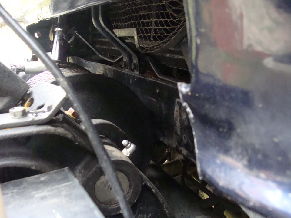

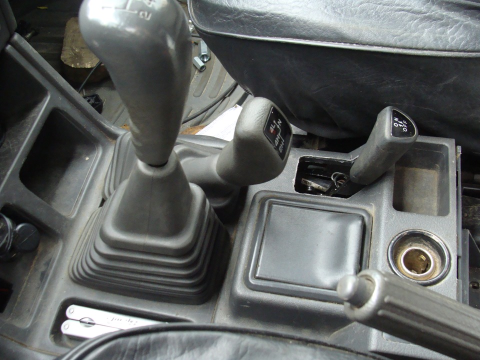

Лебёдка установлена на свои штатные места, КОМ прикручен к раздатке (на место диагностического люка), валы соединены через штатный предохранительный штифт.
В пластиковой накладке консоли по размеченным заводом контурам прорезан люк для рычага включения, сам механизм закреплён на штатном месте, вместо заглушки на тоннеле. Стопор ("от дурака") убран (иначе придётся оставлять дыру в пластике для доступа к защёлке (поставлю гармошку на рычаг).

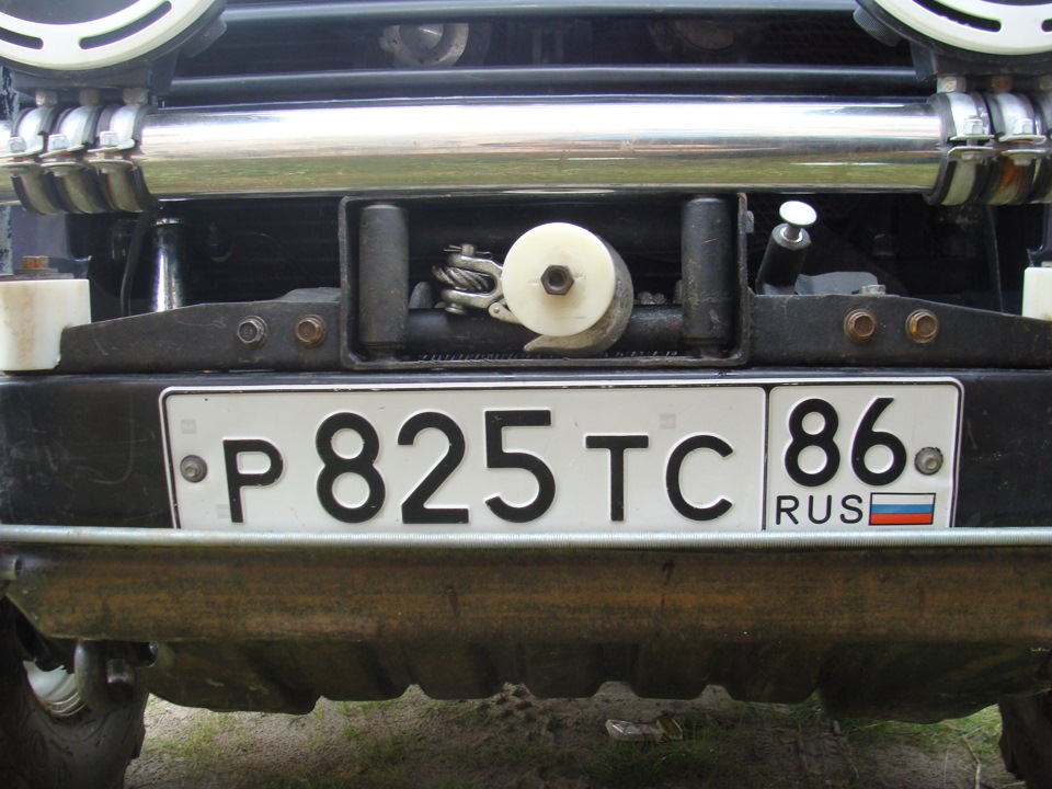

45 метров троса на барабан на барабан помещается впритык, что будет при намотке на одну сторону несложно представить, надо уменьшать длину, но рука не поднимается резать новый трос…
Лебёдка после установки была испытана (в режиме "суперлайт") — на горизонтальной сухой площадке на холостых тянет машину на 1 передаче (в КПП) не замечая, холостые начинают проседать только на 5-ой. Скорости смотки на 5-ой не
замерял, но на холостых уже быстро, а ведь можно добавить газу…
По инструкции к Pajero, мехлебёдку рекомендуют включать при нейтральном положении в раздатке (привод на колёса отключён), но практика показывает, что можно также винчеваться, помогая колёсами.

* На Pajero лебёдка тянет с любого слоя, усилие у неё чрезмерное, ограниченное только моментом двигателя и прочностью предохранительного штифта. При замене предохранителя на советский дюбель, рвёт родной металлический трос ф10мм. При замене троса на более толстую синтетику может передавить барабан!
* Не высасывает аккумуляторы, вообще не нужно электричество. Пока работает двигатель и есть бензин, можно тянутся и тянуться бесконечно, только перецепляйся.
* Нет проблемы перегрева (при лебежении на первой-второй скорости), работает под водой.
* Очень легко вытягивать трос при свободной муфте. Даже стоит маленькая тормозная колодка, сдерживающая барабан, чтобы он не вращался как велосипедное колесо от малейшего усилия.
* Троса можно намотать 45 метров 10мм троса, ещё больше 9мм. Но за укладкой тогда придётся наблюдать. Оптимальная длина — 30 метров.
* Неубиваемое исполнение. Корпус и опоры из чугуна.
* Профилактика не нужна (кроме муфты включения)
* Регулировка скорости намотки передачами в КПП и педалью газа.
Минусы:
* Жёсткая связь между оборотами колёс и лебёдки (колёса вращаются быстрее и закапывают машину)
* При неработающем двигателе не работает и лебёдка. При проблемах со сцеплением нет и лебёдки.
* Хлипкое штатное крепление (при установке толстой синтетики гнёт кронштейны лебёдки, отрывает кронштейны рамы).
* Нет дистанционного управления. Но на самой лебёдке стоит рычажок отключения (разъединяет муфту) — надо проверить можно ли разъединять-соединять при работе лебёдки.
* Большая масса (но сравнима с хорошей электрикой).
* Перегрев масла в редукторе при продолжительной работе с нагрузкой выше второй скорости
* РАФ признал механическую лебёдку "вундервафлей" (из-за лебёдок Гарагашьяна). Теперь она запрещена в официальных соревнованиях под эгидой РАФ.
* Сложно одиночное использование (с помощником в разы легче)
* Низкая ремонтопригодность в пути (если нет запасной лебёдки с собой).
В планах:
*замена стального троса на синтетику, замена губок на алюминиевый клюз, усиление предохранителя
*установка резиновой гармошки на рычажок включения (в салоне)

Ребята, подскажите пожалуйста где купить тросики на включение механической лебёдки?
В exist, например. Цена отпугнет. MB 659338 и MB 659337
На автомат не поставить?
Можно с переделкой штока переключения — добавить положение нейтрали в раздатке, как в механике.

Кстати так и не понял как бампер выдерживает нагрузку от лебедки, из-за лифта пришлось колхозить крепления и хочу сказать они гораздо толще чем штатное
У меня тоже лифт (бодик 80-0), но бампер оставлен на прежнем уровне. На бампер нагрузки и нет, лебёдка крепится передней частью на уголок с приваренным кронштейном губок. А уголок уже к кронштейнам бампера. Вот их придётся усиливать, видимо… Я поторопился и собрал морду, испытания покажут прочность штатных кронштейнов.
