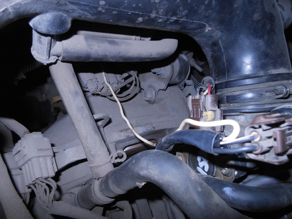

Значит, давно я стал замечать что машина то едет, то едет "как то не так".
Начитался материалов с sites.google.com/site/subaruairfuelratiosensors/,
решил проверить по указанному там методу.
Замерял напряжение — датчик замерз на 0.24 с редкими подрыгиваниями.
Следовательно, машину заливало лишним бензином (как понимаю). Поэтому и на холостых с тыщи до трех тупила страшно, и вибрации по двигу были (ручка кпп трусилась на 3-4 передаче после 70кмч).
Полез смотреть — у меня установлена если по Vin 22690-AA170. ЧТо на самом деле — на фото.
Датчик узкополосный и один, перед катализатором, значится. ибо все что 22690 — узкополосные датчики.
По поиску заменителей на указанном сайте нашел такую инфу:
Bosch 0 258 003 xxx
Bosch 0 258 005 ххх (Rh от 3 Ом)
Bosch 0 258 006 ххх (Rh от 8 Ом), более быстро разогревается и готов к работе
Приехал в магазин запчастей ваз, нашел Bosch 0 258 006 по цене 1090 рублей, соседний Bosch 0 258 003 1700 рублей, беру 006, тем более как раз сопротивление 8 ом, разогревается быстрее. У меня тоже 8ом около того сопротивление.
Единственное, у моей три провода, минус через корпус. На новой 4 провода и разъем не подходит. Отрезаю разъем от своей, три провода на скрутку (не паять), к четвертому кусок провода (минус) и цепляю на время теста к корпусу.
Поставил значится, и тут же в нетерпении — за вольтметр тестировать.
Завожу, и о чудо! Как и сказано — 0.5 на ХХ, ближе к 1 на газу и 0 на резком сбросе! Ура!
Тут же заметил как откликается газ, даже просто нажимая на трос дросселя!
Дальше кидаю минус лямбды на минус КХХ, (на корпус нельзя, на нем куча помех).
И бинго! :-))
Затуп пропал от тыщи до трех, раньше была дохлая зона из за перелива, так понимаю.
Сейчас живо откликается.
РАсход уже визуально уменьшился, вчера приехал на последнем стакане на заправку, залил 21 литр, проехал больше 50км, стрелка даже не сдвинулсь еще. :)
Двигатель шепчет!
Всем мир!

по поводу сопротивления 8 Ом и вывода, что она быстрее нагревается — вывод не правильный.
чем меньше сопротивление, теб больший ток и мощность нагревателя.
если 3 ом и напруга к примеру 12 вольт,
то будет 12 вольт делим на 3 ом ток = 4 ампера
мощность 12 вольт умножим на 4 ампера = 48 ватт мощность обогрева лямбды
если 8 ом и напруга к примеру 12 вольт,
то будет 12 вольт делим на 8 ом ток = 1,5 ампера
мощность 12 вольт умножим на 4 ампера = 18 ватт мощность обогрева лямбды
но вот у моей лямбды такой BOSCH 0 258 006 537
сопротивление при температуре комнатной 8.9 Ом(но сопротивление говнощупов на мультиметре 0.5 Ом) в итоге 8.4 ОМ.
Пост пишу для того, чтобы другие не лоханулись.
Схемы ЭБУ двигателя расчитаны на определенную мощность лямбды, если к этим цепям подкллючать лямбду с мощностью, в разы превышающую мощность оригинальной лямбды, то ничего хорошего не будет в долгосрочной перспективе.
А тебе свезло, ты сделал неправильные выводы, но в итоге хорошо что все норм.
