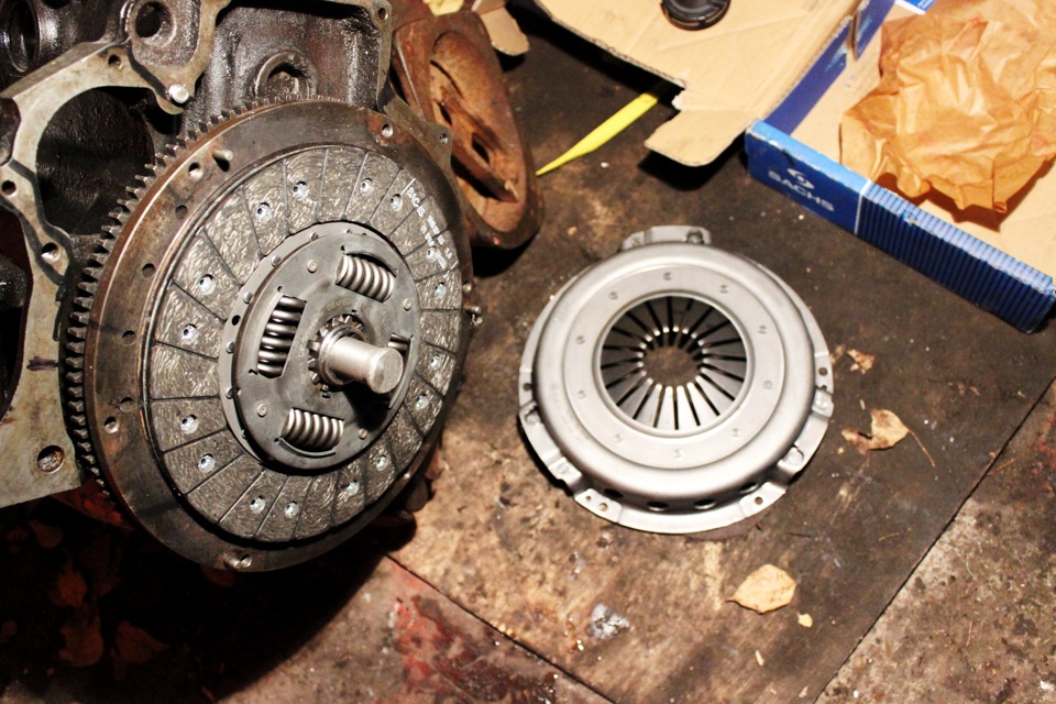

Ну вот, наконец, этот момент настал!)) Мы с Егором COOL-T установили новое сцепление!))
Примеряем оправку для центровки, которая была выточена заранее)) Всё подошло отлично))
Примеряем
Устанавливаем и прикручиваем потихоньку новыми оригинальными болтами))))
Вот таким инструментом затягивали, и стопорили маховик небольшим заточенным отрезком железного прута))
Всё готово))

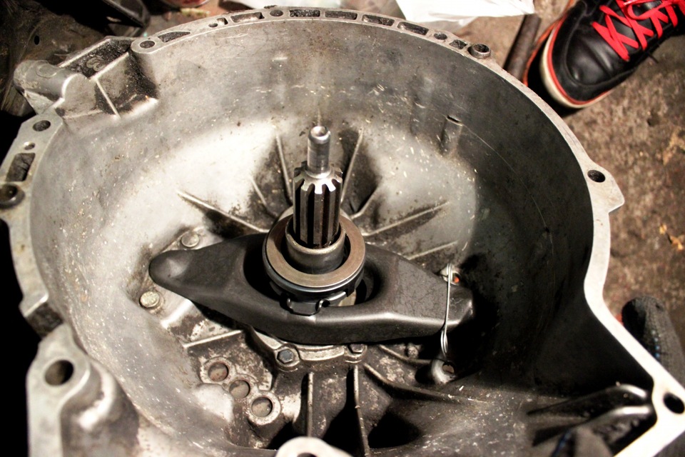

Новые вилка, пружинка и солдатик)) Ориджинал БиЭмДабл ю)))
Смазываем вал, запрессовываем новый солдатик, ставим новую вилку, пружинку))
Красотищща)) по SACHS'овской специальной смазке из комплекта вижимной ходит просто охрененно, это ощущение не передать словами)) выйдет очень пошло))
Ну и примеряем коробку)) Всё совпало по шлицам и отцентровано отлично))
Старое 28-ми летнее сцепление, давай, до свидания!)))
