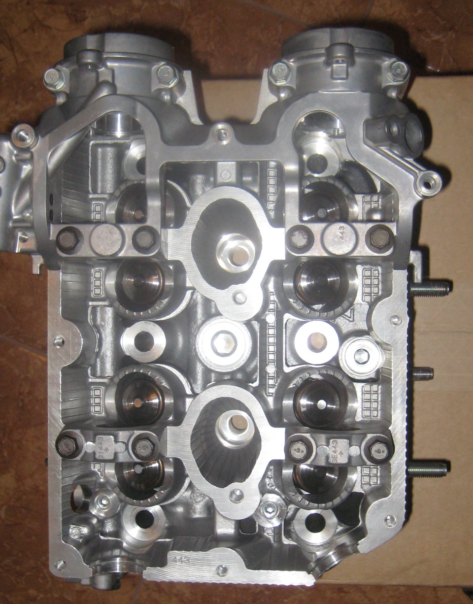

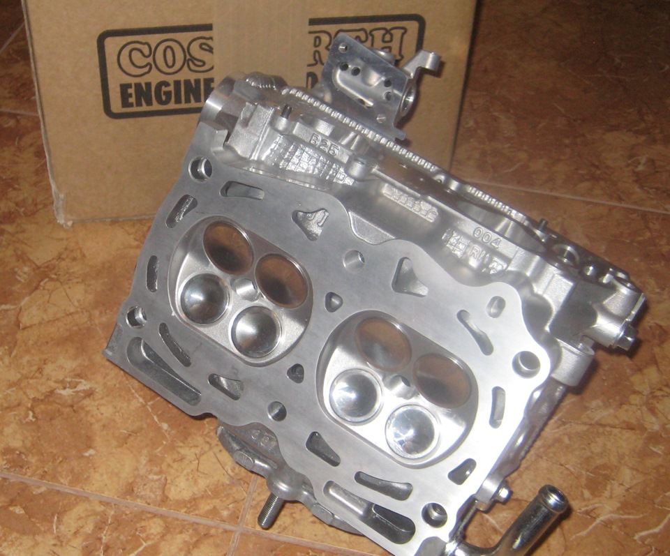

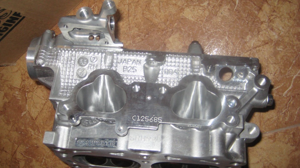

Продолжаю получать запчасти для постройки нового мотора, при заказе тщательно изучая каждую составляющую, эти ГБЦ Cosworth в сборе с клапанами, тарелками и пружинками были одними из первых комплектующих, что я приобрел, лучшего продукта на рынке просто не найти, дальше уже уровень WRC. Головы собраны и портированы на заводе Cosworth, без участия косоруких умельцев из уася-сервисов итд…)

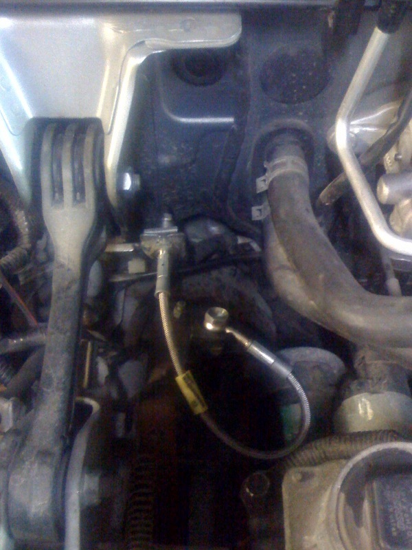

Ну а сегодня мы установили армированный шланг сцепления Goodridge в самом знаменитом сервисе по ремонту Субар — в чистом уютном гараже товарища Foxspeed .установка была проведена с соблюдением всех канонов феншуя и мастурбасиона, ну а собственно иначе мы и не делаем!)

это далеко не единственный вариант голов, космоса в них нет — это сток головы расточенные на станке, вот интересно будут ли с ними нормально работать валы 268/266? или тогда в портированных головах смысла нет с такими валами?
Под эти головы я возьму более верховые валы, скорее всего косворт 274/278
а валы что?
По поводу валов хочу с настройшиком пообщатся, сам прикидывал келфорд 272/272 или косворт 274/278
Однозначно косворт. Пообщайся, расскажешь потом. мне интересно на сколько сильно на этих валах низы пропадут.
Боюсь себе представить, сколько это стоит
давай бояться вместе.

не головы а сказка! и цена наверное сказачная!
Серьезный тюнинкх стоит нормально)
У меня на такой голове оборвало выпускной клапан на 4ом цилиндре- итог все в кашу и бошка и поршень.
И это не единичный случай с ними:(
Не думаю что это изза самих голов произошло…
Серег отличные головы) с любой деталью может что либо произойти, и неважно деталь двигателя-это, либо, любая другая деталь автомобиля.
Скорей из-за клапанов, которые в ней стоят!
Отвалилась шляпка от ножки
STIvTOMSKE
У вас стоял при этом тюн маслонасос? При каких обстоятельствах оборвало — ланч/простарт?
Насос GRB 11мм
После 2 стартов с ланча, ехали спокойно домой, через 5 км забремчало
