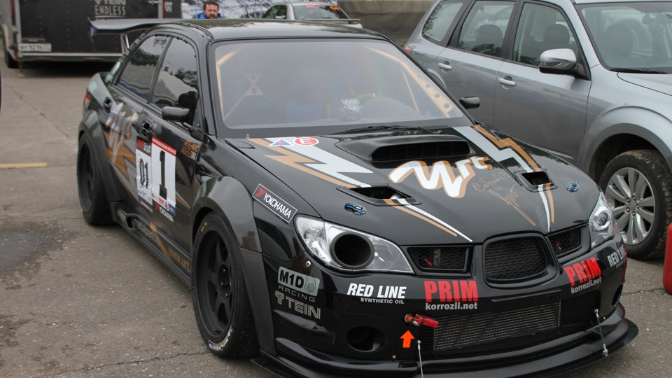

Я езжу на Subaru Impreza WRX STI Saburov edition и Subaru Impreza WRX STI ChargeSpeed Widebody
Калуга, Россия
Мотор 715hp/900Nm, Вес 1170кг
EJ257 лонг-блок Cosworth CS600 2,6l
турбина Borg Warner EFR 8374 и турбокит УРТ блоу-офф Tial
заниженные (-10 мм) опоры двигателя на ШС Metalpark WRC Style
впускной коллектор Cosworth
TGV Cosworth
вестгейты Tial MVS 38 мм, 2 шт
радиатор охлаждения моторного масла от Mercedes-Benz ML63 AMG (доработанный)
Интеркулер фронтальный HKS R-Type
радиатор охлаждения двигателя CSF
топливные рейки Perrin Top Feed
масляный поддон Moroso, переделан УРТ (+1 литр масла)
противоотлив в масляном поддоне группы N, УРТ
гильзы блока цилиндров Darton
головки блока цилиндров Cosworth Dual AVCS
газораспределительный механизм модифицирован УРТ
распределительные валы Cosworth (фаза 280 градусов)
клапаны и титановые тарелки Cosworth
блок цилиндров модифицирован УРТ
масляная система модифицирована УРТ
топливные форсунки Bosch
регулятор давления топлива HKS
масляные и водные магистрали УРТ
масляный сепаратор и расширительный бачок радиатора в едином корпусе — компания Race Place
все трубки охлаждения заменены алюминиевыми с хомутами Adel Wiggins
дополнительный радиатор охлаждения двигателя под воздухозаборником капота + направляйка УРТ
воздушный фильтр HKS
холодный впуск через фару, карбон, УРТ
четыре датчика температуры выхлопных газов

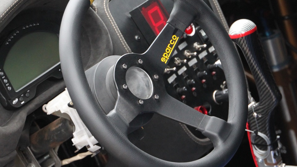

ЭЛЕКТРОНИКА
Блок управления двигателем Motec M800
проводка УРТ (вес 4 кг)
приборная панель и телеметрия АIM
телеметрия Racelogik
блок управления трансмиссией Motec
блок расширения входов и выходов Motec
блок распределения электропитания Motec

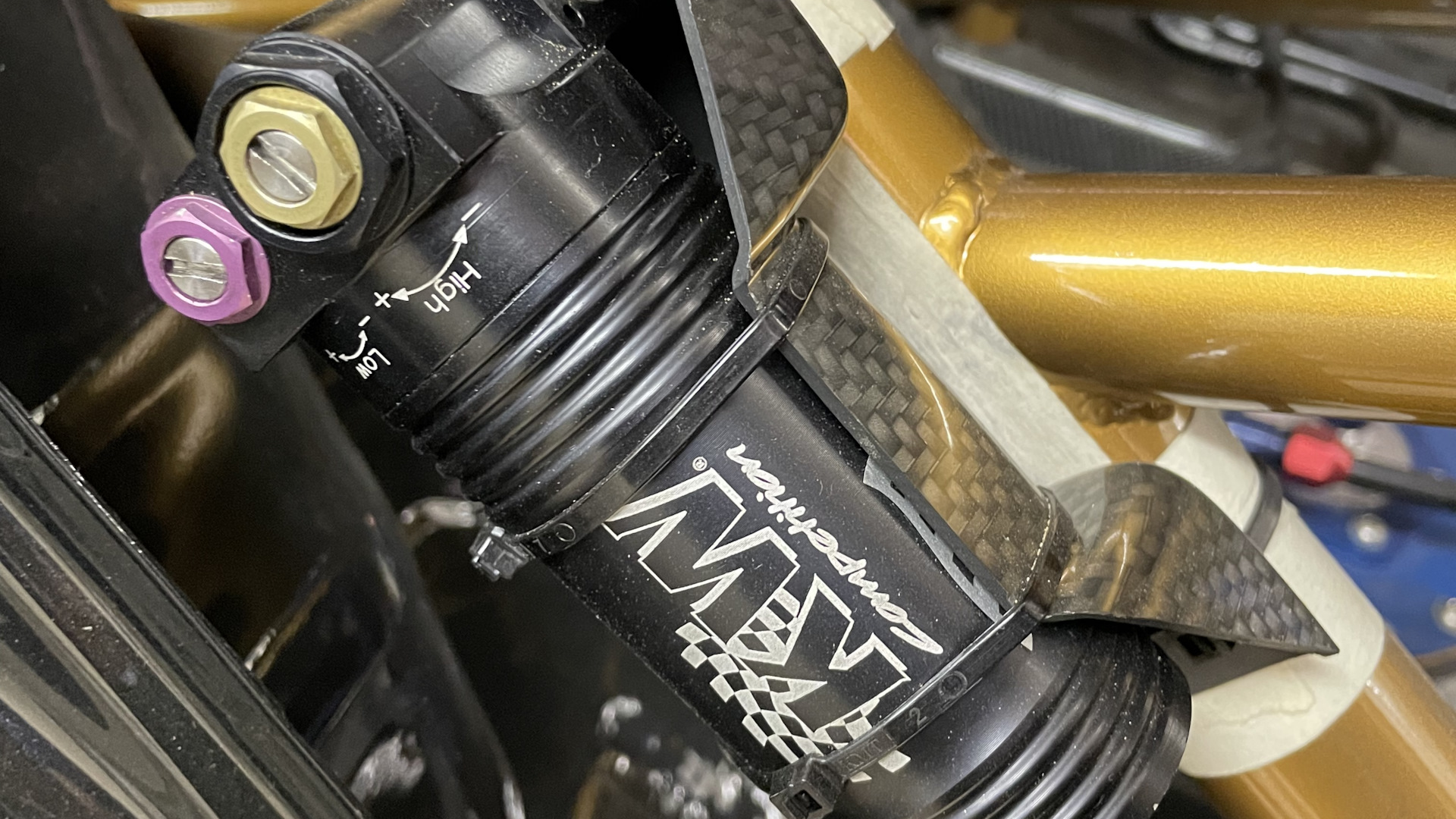

стойки KW Competition3 (модифицированы и настроены УРТ)

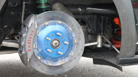

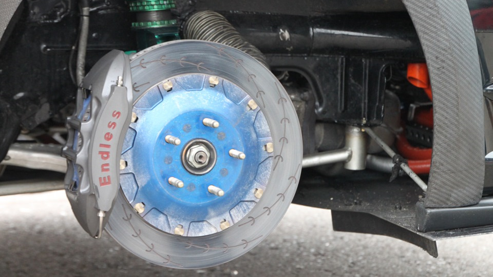

ТОРМОЗА
Кит Endless Racing Monoblock (6-поршневые механизмы спереди и сзади)
диски 375/32 мм спереди и 330/30 мм сзади
гидравлический ручник на два задних колеса, УРТ
удален вакуумный усилитель, проставка Metalpark
крепление задних тормозных механизмов Metalpark
перенос блока АBS, модификация педального узла, прокладка тормозных магистралей, УРТ
система охлаждения тормозных механизмов, вживленная в лонжероны, УРТ

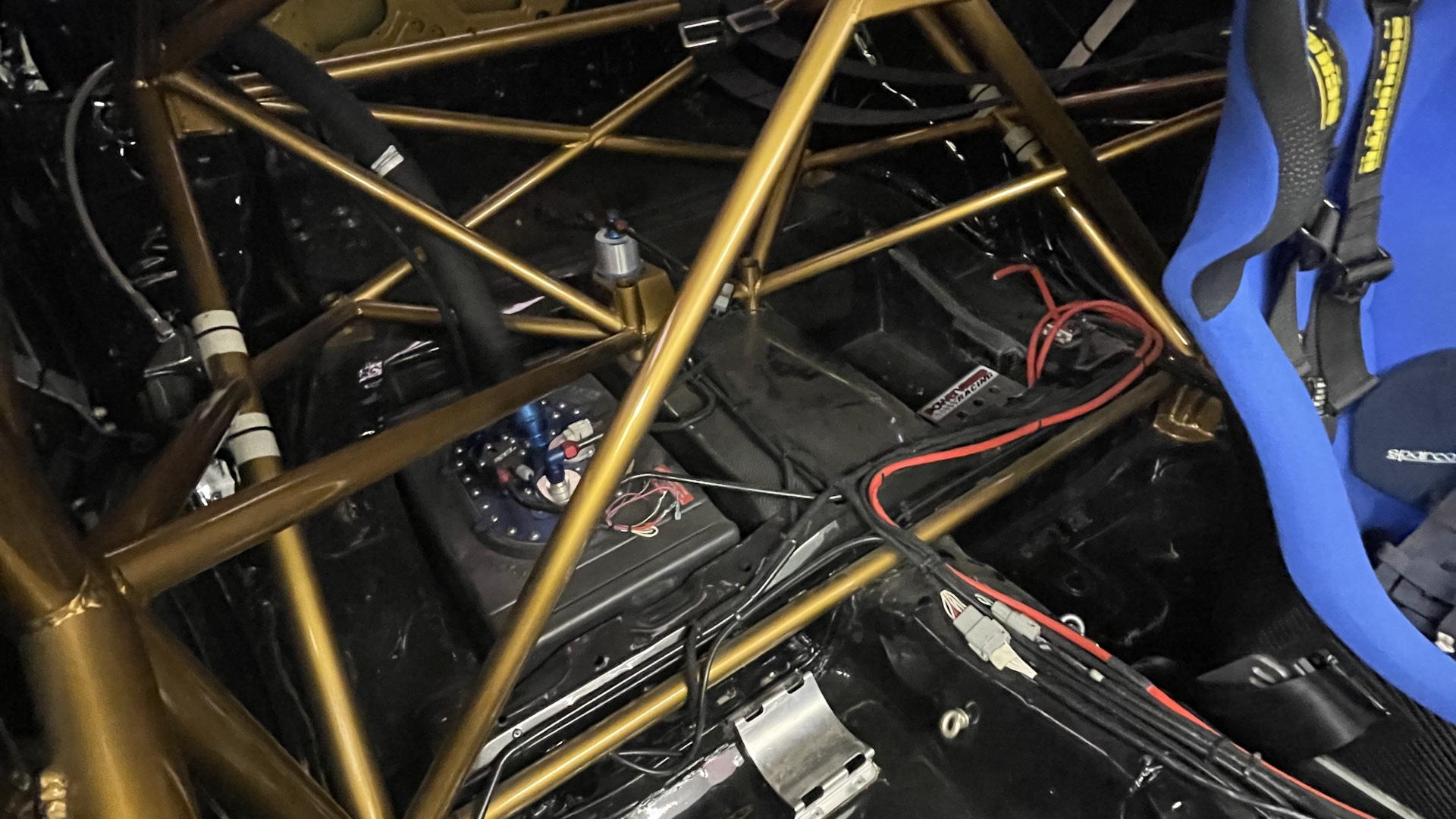

Карбоновый пол багажника

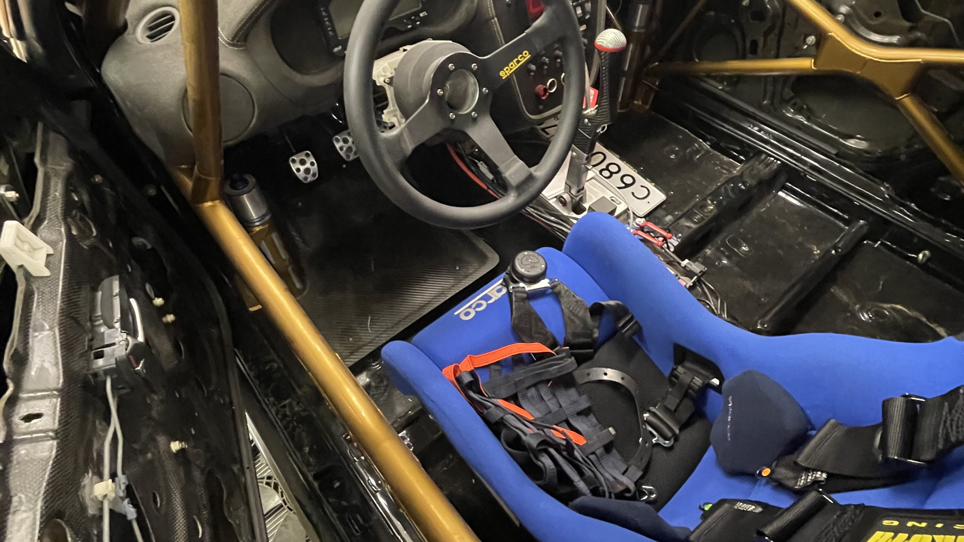

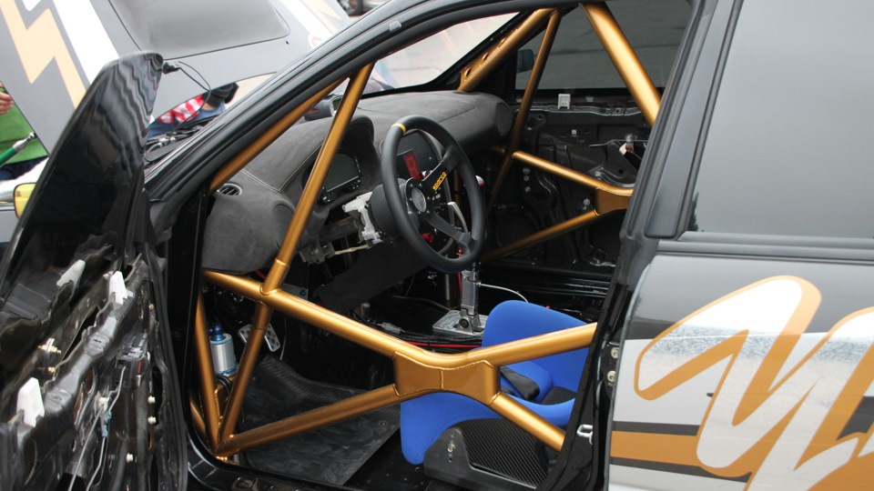

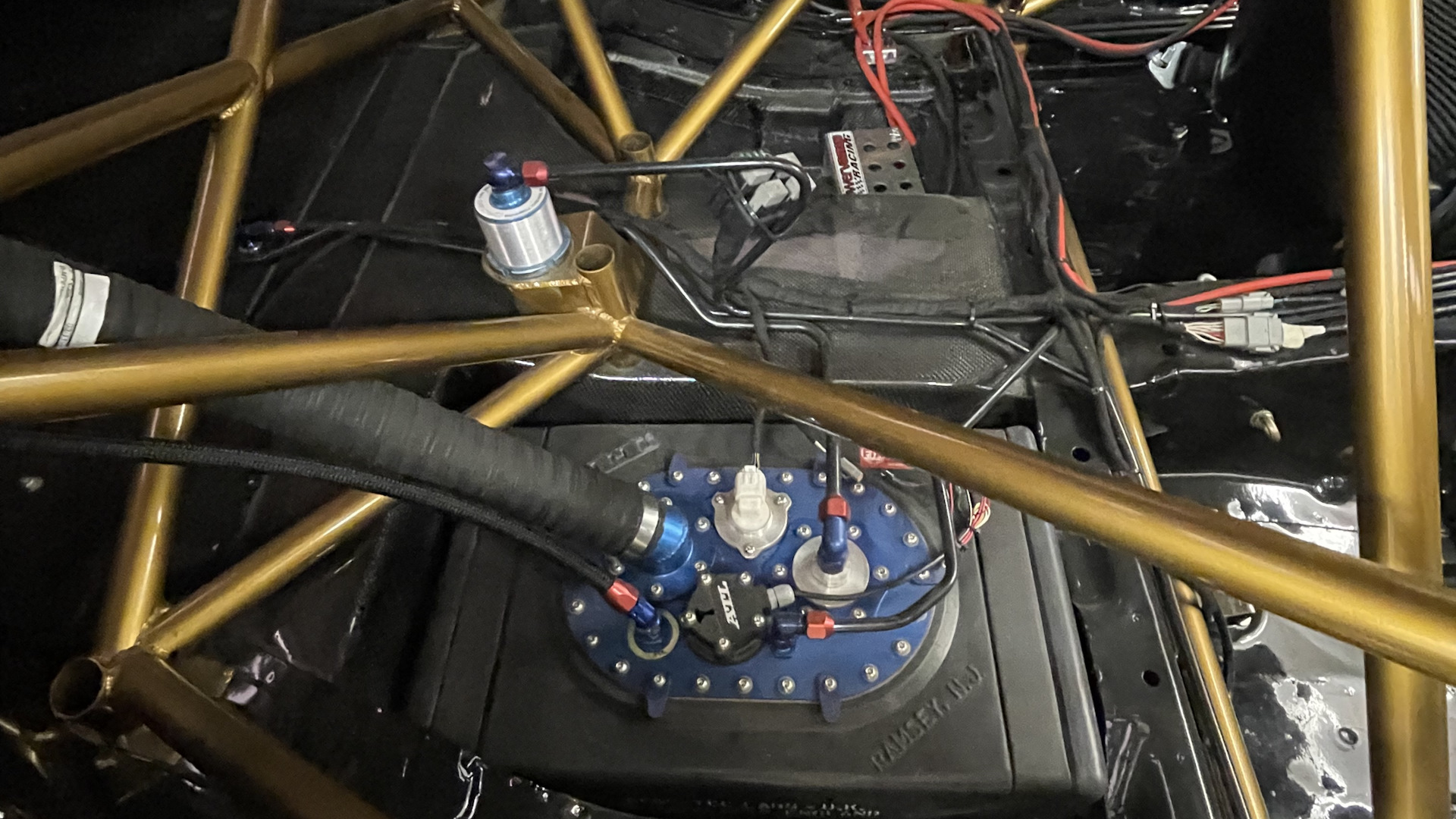

каркас безопасности Custom Cages с доработкой УРТ
карбоновая ниша топливного бака

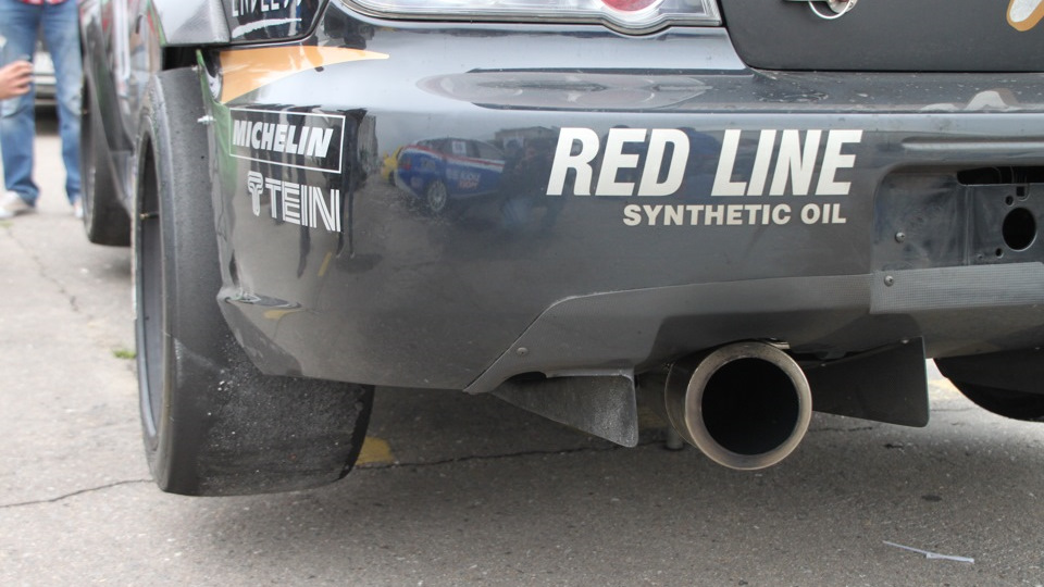

диффузор заднего бампера HKS Kansai,

панель приборов, комбинация приборов, центральная консоль — алькантара УРТ
удаление крепления стеклоподъемников, крепления стекол, УРТ

топливная система: два подкачных насоса в баке, колбы противоотлива (2 л), два основных насоса Bosch Motorsport (производительность 280 л/час при 8 бар), радиатор охлаждения с вентилятором
