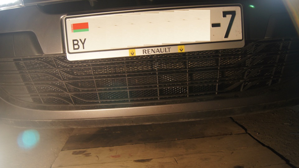

По мотивам этой записи снялся бампер.

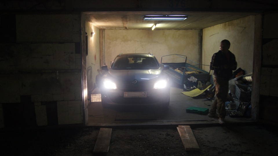

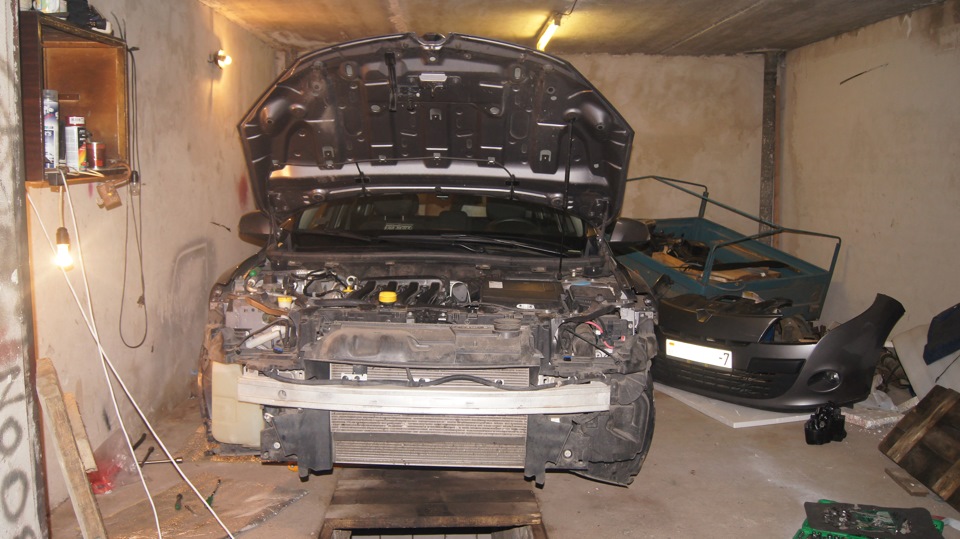

На даче, в поливых условиях, этого сделать не получилось((( Не обязательно, но очень желательно иметь яму (удобнее откручивать нижние 7 болтов). Нужны подпорки, чтобы снять оба передних колеса, да получения нормального доступа к подкрылками. Чтобы отогнуть подкрылки, нужно открутить 2 болта и осторожно из кузава достать крепежи подкрылок. Чтобы их снять нужно тянуть на себя пошатовая\покручивая. Их достаточно легко сломать, поэтому лучше прикупить заранее пару штук.
Фары полностью снимал. Осторожнее с проводом противотуманок: он один на 2 лампочки. Идет по всему бамперу, фишка находится в водительской стороны под подкрылком.
Крепил на хомутики.
Все остальное как описано в мануале выше.
Результат на фото. Занял процесс около 3 часов в 4 руки, сборка была гораздо быстрее.
Всем спасибо!
Комментарии 6

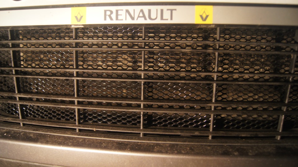

а почему не снаружи и где покупал сетку? а спрашивал на жданиках и на некрасова то они только метровые а на весь бампер надо 1.5метра
На некрасова, у деда висели, 1 или 2 уровень. Напротив продавали всякую мелочь и лампочки. Длина была где-то 130 см, ширина около 40.
Цельная сетка закрывала и верхние дырки, но я решил там обрезать, чтобы ровнее легла в бампере.
Делать снаружи — колхоз дикий, я видел фото последствий)
На СТО сделали за полтора часа и 700 русских денег.
