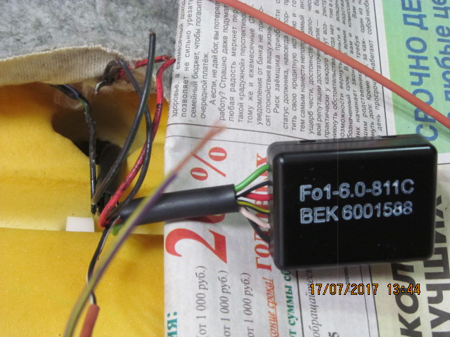

Снимаем изоленту и видим ужасную картину:
Провода проложены вертикально практически без учета их постоянных нагрузок под действием тряски и воздействия пятой точки. Если к этому добавить наши морозы, то получаем задубевшую изоляцию, которая очень быстро трескается и в этом месте провода переламываются.
На всякий случай, проверил сопротивление нагревающего элемента. Все в порядке.
Наращивание проводов:
Всего там идет 4 провода, два из них потоньше и два, я так понимаю, основных (кстати, знает кто для чего именно 4 провода в нагревательном элементе?). Те, что потоньше, нарастил фторопластовыми (эти провода практически неубиваемые, использовали в военной промышленности), а те, что потолще, акустическими с хорошей толстой изоляцией.
Запас проводов в подушке сиденья значительно продлит их жизнь.

Тот блочёк, который находится под поролоном это усилитель или драйвер (не знаю как его назвать)
На него приходит питание при зажигании и какая-то цифра. Но эта цифра не протокол CAN, а что то типа мультиплекс как в toyota, потому что частота смены импульсов очень низкая.
Где купить такой драйвер?
