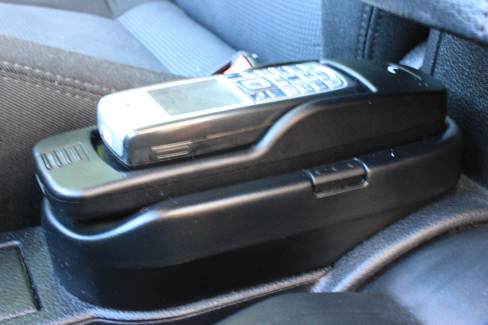

а встроенный мобильный телефон у тебя есть в комплектации «Ghia X» и «Titanium X» ?
Только титаниум х
а в простых Ghia телефон как дополнение ставили ?
Да, как опция
BarsukOff
То что вы скинули на фото, именно эта база ставилась во втором рестайле с 2005 по 2007г.в.
