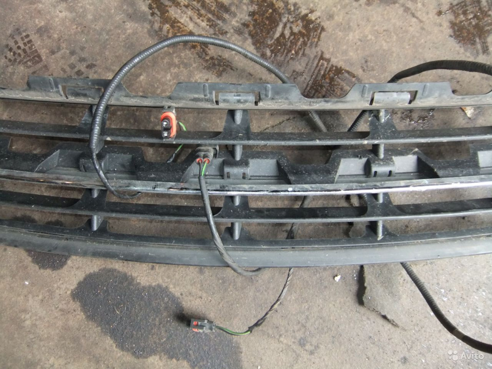

Привет, а не подскажешь пожалуйста, я тоже хочу заменить себе решетку бампера на рест. 2, но наткнулся на 2 проблема, куда деть датчик температуры на сетчатую решетку, и что за фишки идут с проводами около середины решетки на первой рест. решетке ? Я их не вижу на сетчатой решетке куда бы они подключались? Спасибо
Датчик температуры прикрутил рядом, а где именно уже не помню
T-RexPro
Фишки? Фишки может на омыватель фар идут у тебя, у меня нету никаких фишек, да и еще проводка птф идет
К решетке второго рестайла цеплять ничего не надо
