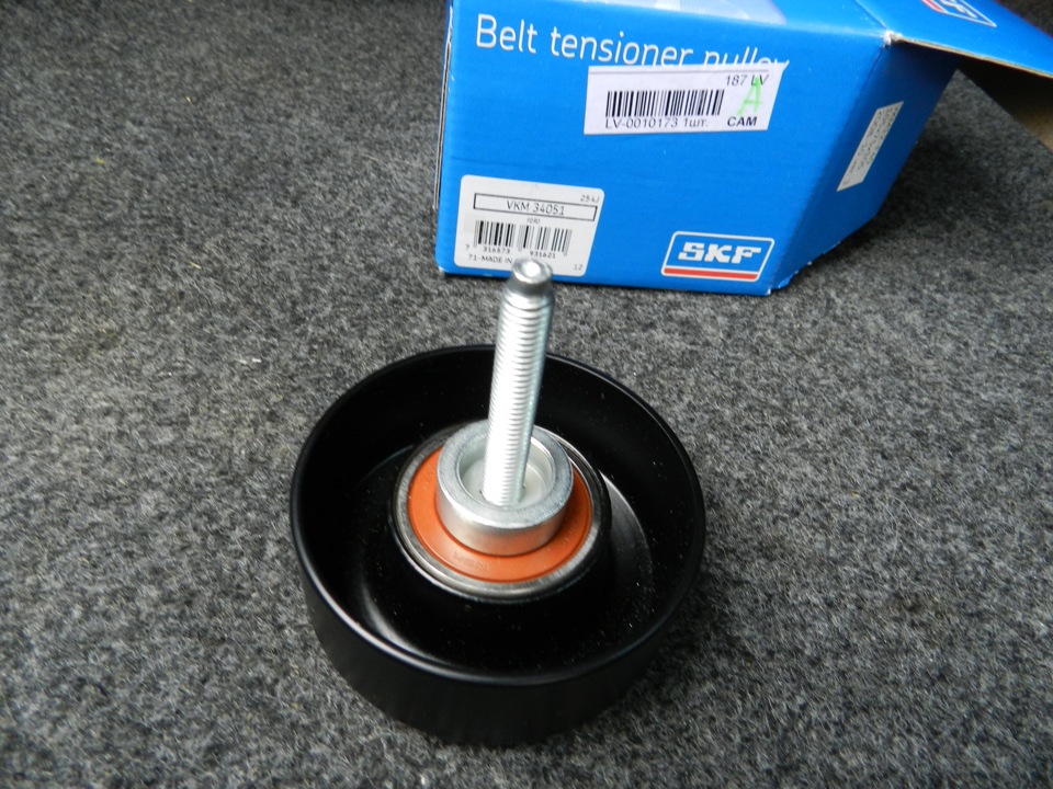

Поменял ролик паразитный поликлинового ремня
Когда мне оборвало ремень, ролик крутился и очень шумел, позже его сняли, вскрыли подшипник а подшипник внутри сухой.
Смазали "Литолом 24" поставили обратно! Через неделю поменяли сам подшипник, так как старый шатался.
Вроде все крутится, но начал свистеть ремень :( Если немного полить воды перестает свистеть. Затем снова начинает.
Оказывается подшипник криво поставлен и образуется биение ролика, соответствии ремень скользит по ролику и свистит.
Так как завод запрессовал подшипник так я его сам не поставлю!
Заказал на Экзисте новый ролик в сборе с подшипником!
SKF — VKM 34051
Made in Canada
Оригинал Ford 1374385
Все поставил! Ремень ходит ровно! Не свистит!

Ролик прослабился (толи я так выточил, или материал не тот), но подшипник нормальный не люфтит. Сейчас купил оригинал, но болт и центрирующюю шайбу поставил свои т.к. покупные с большим зазором (я точил скользящюю посадку) . Посмотрю на сколько подшипника хватит. Да, ещё хотел подшипник этот же (прошлый SKF) оставить, но заводской залит наглухо т.е. он не выпрессовывается, на подшипнике ни каких опознавательных знаков, просто синими пластмассами закрыт и всё.Заказывал автодок
У меня плстиковый был (сам ролик пластик, а вот подшипник Китай, видимо уже менялось предыдущим хоз.).Всё крепление, т.е.болт, тарельчатая крышечка и вставка в подшипник которая между роликом и двиг.всё болталось. В итоге выточил из капролона, зпрессовал подшипник SKF, проточил канавку под стопорное кольцо. Поставил ролик — всё отлично работает. Посмотрю на сколько хватит.
