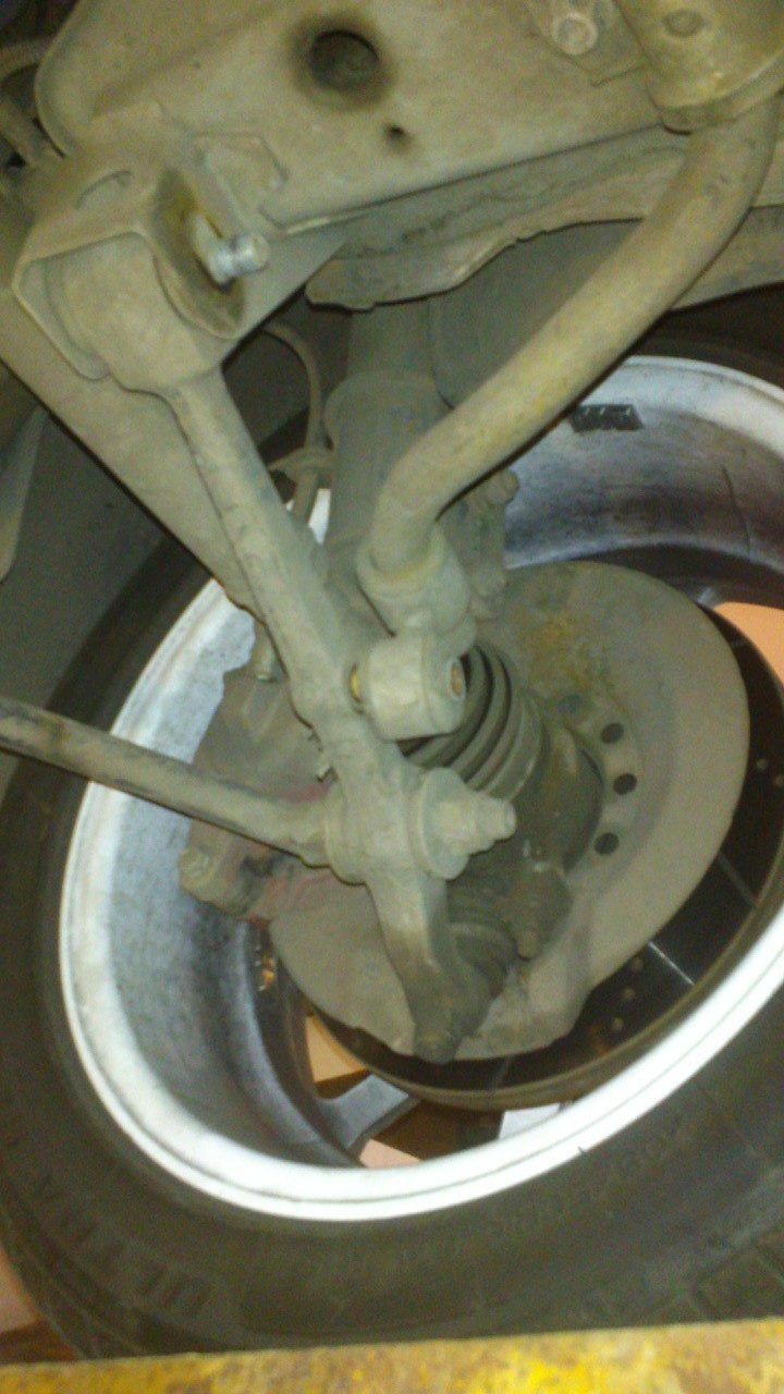

сток стабилизатор
сток крепления сабли — "крабы"
рычаг, сабля, стабилизатор, стойки стабилизатора "яйца".
классический Макферсон… Эта подвеска ставится на новые модели АвтоВАЗа Гранта-Спорт, Калина-2 и на готовящуюся к выпуску Приора-2.
Прадвинутые гхарада…
Крепление стабилизатора. к кузову
А вот, собственно, то, что мы хотим изменить: в стоковой подвеске много соединений, подвижных частей и, как следствие, расхлябанность. Стойки стабилизатора (в кругах) будут убраны — стабилизатор будет крепиться не этими резинками к рычагам, а жёсткими соединениями к стойкам. А сабли и рычаги меняем на единую конструкцию — треугольный рычаг.

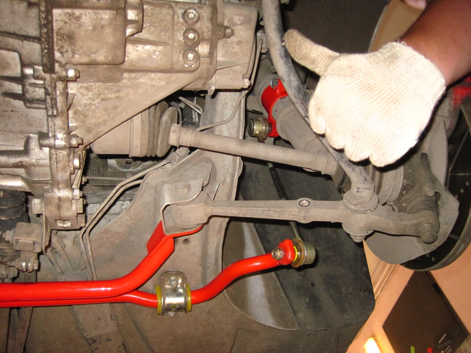

Примеряем стаб. Так получилось, что полиуретановые втулки находятся со смещением и не соответствуют стоковым.
Поэтому, пришлось изрядно попотеть, чтобы привести соответствие.
Стоковые резинки на старом стабе свободно ходят, а новые — очень жёстко сидят.
Закрепил стяжками оба и выравнивал.
Примеряем нижнюю растяжку между креплениями рычагов
Новый стаб теперь крепится напрямую к стойке подвески. Эти "палки" — от форд фокуса 2.

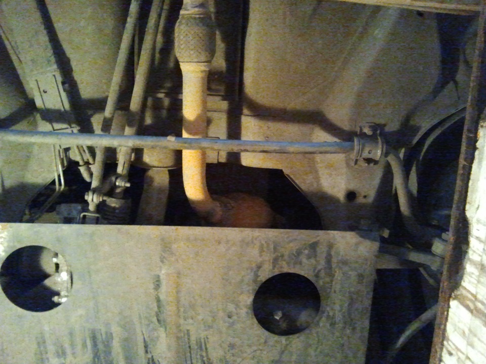

Но вот косяк — задняя растяжка ставится только будучи установленной в защиту двигателя

Здраствуйте еще раз) Найти, нашел, и загарелся покупкой этого девайса, потому опять возник вопрос, Так как вы уже им обладаете, поэтому вопрос к вам =) В отличие от стандартного, его ход равняется, ходу подвески, что намного больше чем стандартный стабилизатор закремленный посередине рычага… При увеличевшимся ходе он не чего не задевает, особенно кузов? И не торчит ли он снизу?
Никаких проблем с ним не возникает — отличная штука.
Единственная проблема, возникшая у меня — задевает правый треугольный рычаг, но это уже мои накручивания

Интересно все по порядку разглядывать. Сочувствую тебе по шпильке, всегда чем-то приходится жертвовать =D. Там тяга вертикальная, которая идет от стабилизатора к стойке, она какой проекции (оси) двигается, когда руль влево-вправо поворачиваешь? Как там колеса не задевают? Она выгибается или что? Задумку инженера не понял. В реале увидеть надо =)) Но ништяки вообще чумовые, думаю, в 3 части ты установишь поперечную растяжку нижнюю (передняя), которая устанавливается взамен крабов =))))
Я про ту как бы тягу которая к стойке идет
да, выгладит опасно, но работает лучше стока

какой бонус от стойки спу такой?
она жёстче — отсутствует люфт из-за резинок стабилизатора

Стаб вроде вверх ногами поставили, с завода стоит выгибом вниз, а этот поставили выгибом вверх. Выхлоп не стучит по нему когда газу даешь?
ты раскусил — красава!
