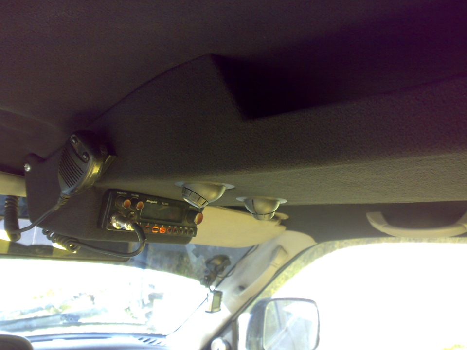

Сделал консоль на потолок, под рацию, с полкой и дополнительной индивидуальной подсветкой.Уже стоит, фото готовой выложу позже.Сделал за один рабочий день с 8 до 16.Матерьял: фанера, саморезы и ткань.Инструмент:эл.лобзик, отвертка, ножницы, фрезы по дереву.
Как и обещал, добавил фото приготовленной полочки))

Ну шурупы на виду, передняя часть та что к стеклу открыта, как-то не очень выглядит туда задняя часть рации, как-то так.
Ну шурупы для функциональности с снаружи, можно было и с ними обтянуть.А спереди она достаточно близко к лобовому, с передних мест, не видно, а с переди у меня полоса больше пол лобового)))плюс козырек, так что снаружи невидно.
Ну если честно то мне не очень. Массивно как то получилось и не очень аккуратно.
По поводу массивности;может на фото так получилось, а в жизни очень даже норм, и не больше тех что по 10000р продают из пластика.По поводу аккуратности;можнт быть, но в чем?Меня лично все устраивает, единственное еще экран туда врежу и доп освещение.

скинул, смотрим, оцениваем))

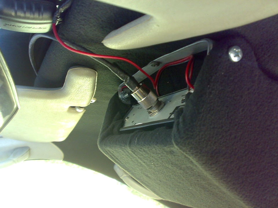

Какая толщина фанеры ? Сколько примерно весит готовое изделие без навесного оборудования ?
12мм и 14мм просто тоньше под рукой небыло((((делал на бис)))Вес достаточно не тяжелый, на скидку 700гр.+/_200гр.
В принципе вес особого значения не имеет, крепится в 3х-4х точках(в зависимости от авто), у лобогово стекла и на крепление флафона по центру потолка, все на болтах.
когда готовое изделие будешь фотографировать, скинь, пожалуйста, фоты крепления к потолку
скинул фото.главное сложное переднее крепление, заднее просто через пластины на староеместо плафона, если угадаешь, то можно просто отверстия в фанере под вины сделать
