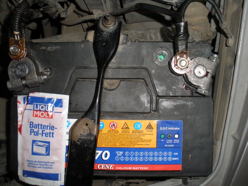

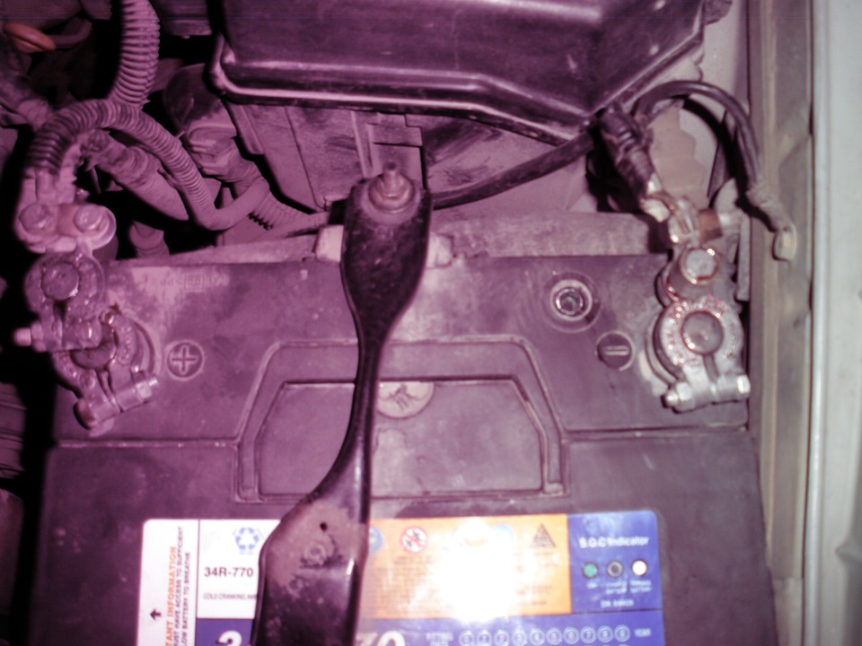

На всех предыдущих машинах сталкивался с проблемой минусовой клеммы (спадания, плохой контакт) Особенно это неприятно зимой. Так как сейчас у меня идут приготовления к первой зиме, то и эта деталь не была забыта.
Вот как это выглядело у меня изначально. Все было через пару контактов\клемм. И опять же минусовую клемму можно было снять без ключа, затягивание не помогало.

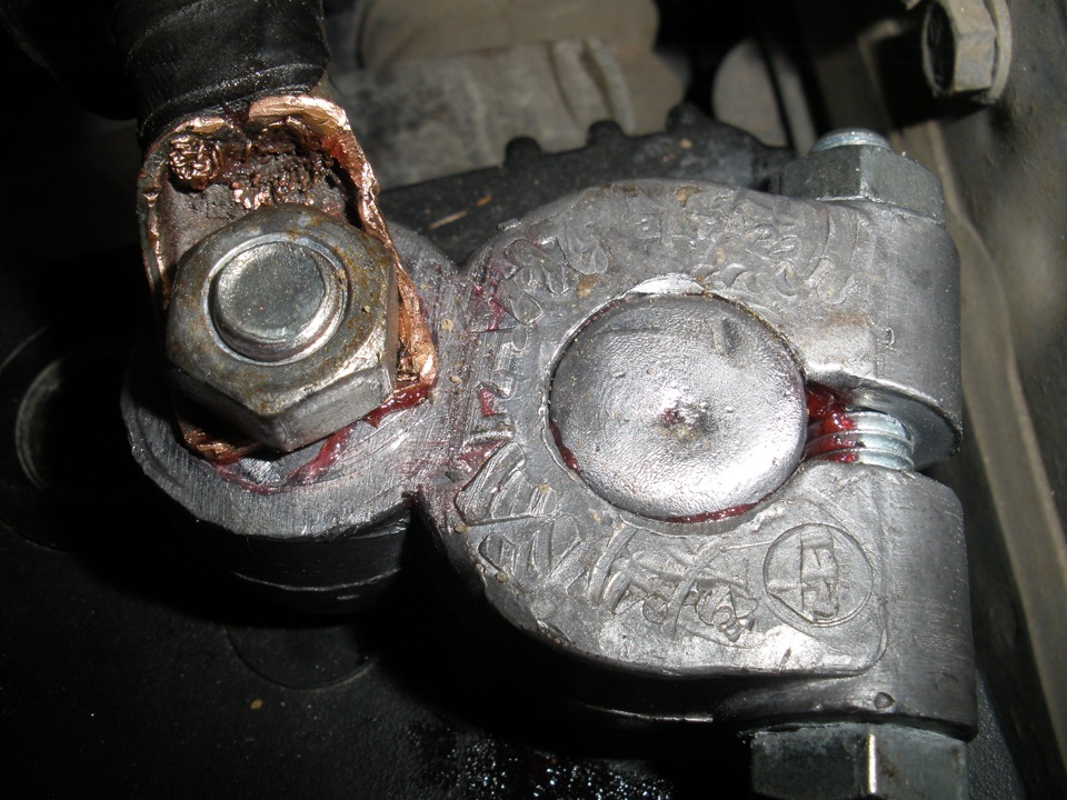

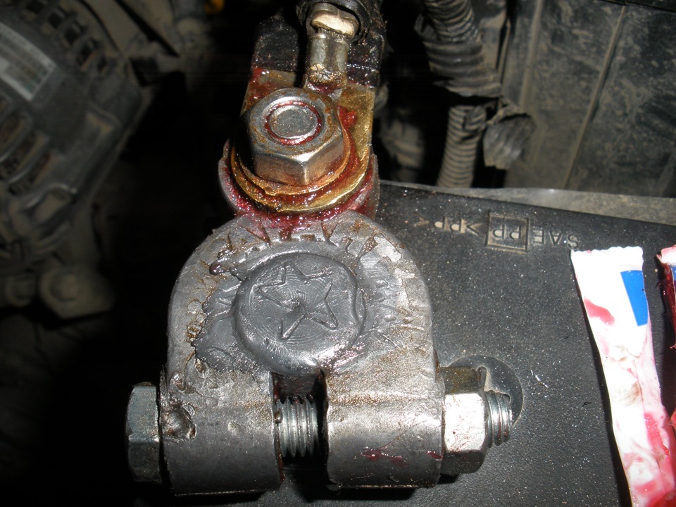

С плюсовой не возникло никаких проблем. А вот с минусовой пришлось повозится:
Как бы мне не было жалко оригинальную тонкую клемму, она была отпилена таким образом, что осталась квадратная лапка с отверстием, которое было расширено под болт клеммы. !Нам нужен отличный контакт, идем на жертвы!
Контакты на проводах были обработаны шкуркой\напильником\дремелем до появления характерного сияния чистой меди=). Контакты на аккумуляторе и сами клеммы были также обработаны.

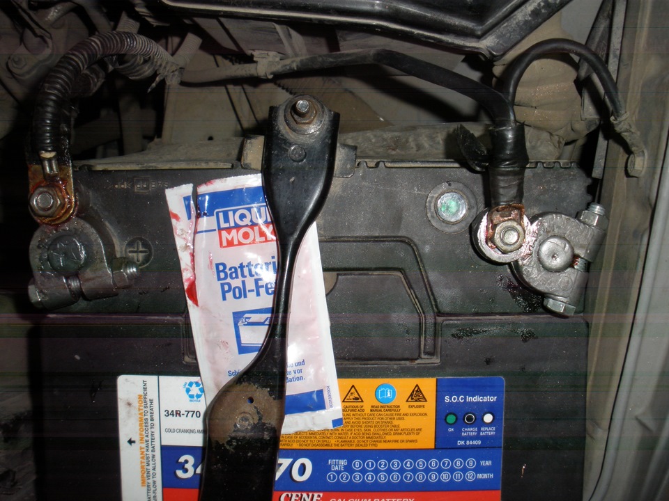

Далее всё было обработано специальной Смазкой для электроконтактов Batterie-Pol-Fett от Liqui Moly и прикреплено на свои места.
Что получили в итоге:
1)Отличный и нерушимый контакт клемм(Если их подергать трясется только мой
огромный аккумулятор, клеммы сидят мертво на своих местах).
2)Приятный внешний вид.
3)Простота подключения дополнительных проводов для простых автоакустических интсаллов.
Надеюсь статья будет полезной, если есть вопросы, спрашивайте, отвечу по мере знаний.

1. Смазкой для клемм — мазать только клемму?
2. Шток на аккумуляторе не мазать?
3. Мазать всю поверхность клеммы, даже внутреннюю?
4. Сколько нужно смазки для 1 клеммы (На палец выдавить хватит)?
1-2) Нет, шток так же нужно обработать полностью.
3) Только внутреннюю.
4) Ровным слоем в 1мм на всю поверхность. Да, одного "пальца" на одну клемму со штоком хватит.
Предварительно зачистить шкуркой до "Блестяшки" клемму и шток аккумулятора?)
Да :)
Sorgen
ну вообще не совсем так — мазать нужно поверхность уже затянутого соединения, т.к. эта смазка диэлектрик. При хорошей затяжке её коненчо и с контактной поверхности выдавит, поэтому работать это будет, но тонкая пленка диэлектрика всё равно ухудшает контакт :)
