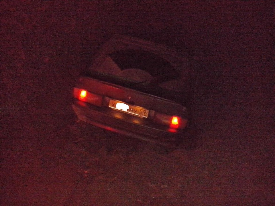

Приехали на место, осмотриваемся куда да как тянуть… Машина (ВАЗ 2114) передом уже закопалась выше передних колес, зад утонул по самый бампер…

Подцепились, режим: 2 моста-не могу выдернуть, только сполз в колею, подрубаю понижайку — не могу выдернуть, бокирую межосевой — не тянет … ну все, осталась только блокировка диффа, включаю и … поперло, даже не заметно что что-то сзади привязано. Вытащил… Индикатор блокировки диффа замигал, сбросил -включил по новой… а он всё мигает, протащил вверх ещё метров 10, все мигает. Ну вот и все, блокировка диффа "умерла", ладно что вытащить успели…
Отцепились, сопроводил его до асфальта и домой…

Позже, когда отбили грязь и отмыли машину, посмотрел что же могло случиться с блокировкой — подтекает сальник на заднем мосту и имеется небольшое запотевание маслом с правой стороны на мосту в из под сварного шва. Заказал сальник, ищу "сварных", чтобы проварили шов по чугуну, так же, возможно что умер датчик индикации включения блокировки — а расположение его нужно сказать -ну не очень
