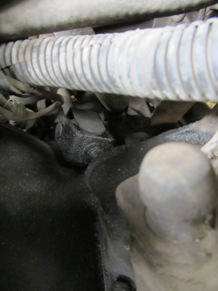

Хотел подрегулирвать КПП, на СТО мне сказали что регулировка не поможет — меняй "вертолет", 400грн вертолет, 400 — замена. СТОшники пошли лесом, а я занялся самостоятельным изучением проблемы.
Осмотрев и пошатав все что можно пришел к выводу что стоит заменить вилку КПП, а сам "вертолёт" ище в норм. состоянии. Вместе с прочими полезНЯШКАМИ) заказал необходимые детали, а именно:

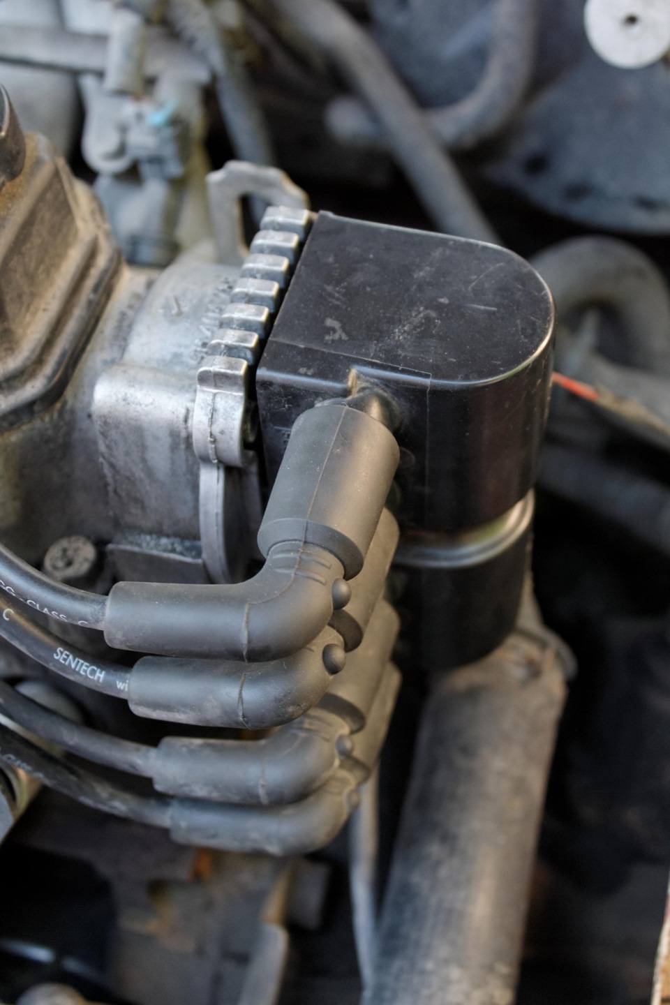

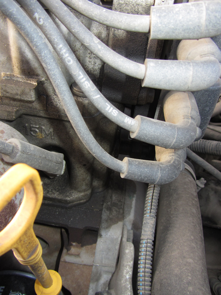

Начал с замены кольца уплотнительного. Снимаем аккум,
головкой на 10 открчиваем катушку (провода модно не снимать),
той же головкой откручиваем площадку катушки
снимаем дубовое кольцо, оно рассыпается в руках, чистим и обезжириваем деталь, натягиваем новое кольцо, мажем герметиком,
и собираем в обратной последовательности. Вуаля!
Теперь займемся заменой вилки. На ощупь вытаскиваем фиксатор пальца вилки, находится он снизу, как нащупаете все станет понятно).
Вытаскиваем палец, сравниваем с новым и ох."удивляемся"
Головкой на "11" и удлиненной штангой выкручиваем 4 болта
аккуратно с потугами снимаем крышку КПП, любуемся внутренностями КПП =)
Рекомендую накрыть образовавшееся окно в корпусе КПП ветошью.

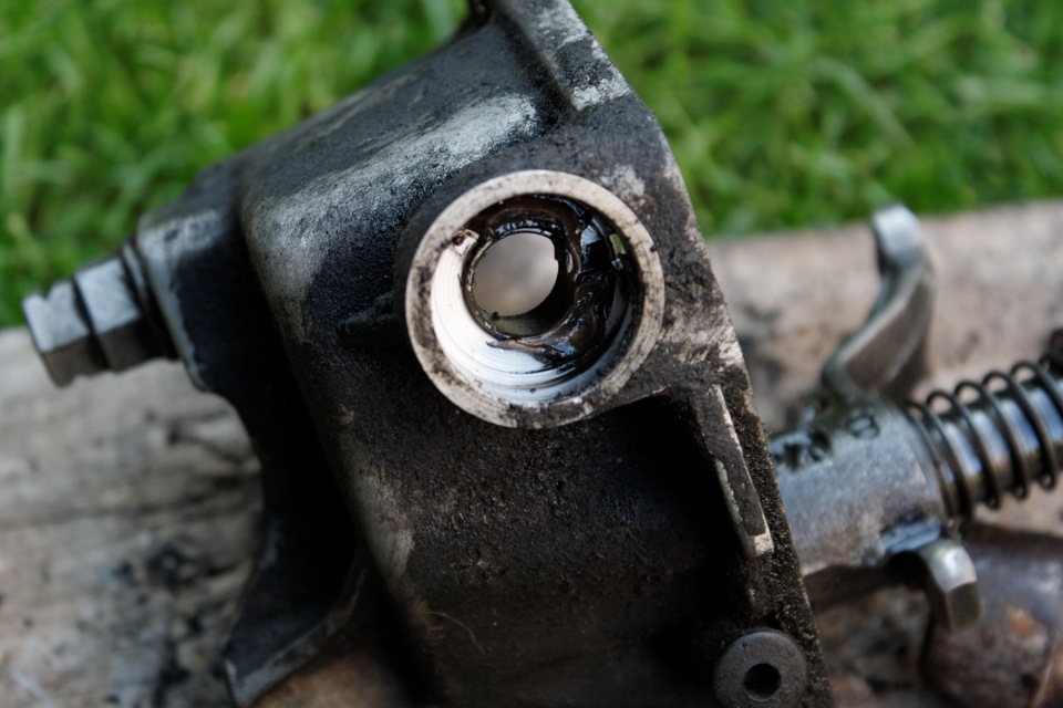

Заменить вилку достаточно просто. Для этого нужно выбить фиксатор, который крепит кулачок лапки выбора передач на вилке. Для этого я использовал гвоздь и молоток.
Главное попасть в выемку в крышке. Палец должен упасть именно туда.
Вытаскиваем вилку, сравниваем с новой и опять ох."удивляемся")
Тем же гвоздем "выковыриваем" старый сальник,
набиваем новый смазкой и вставляем на место

Что за смазка набивается в сальник и для чего?
Привет) Скажи а если только сальник менять то шток выбивать не надо?
Надо, иначе сальник не заменить
