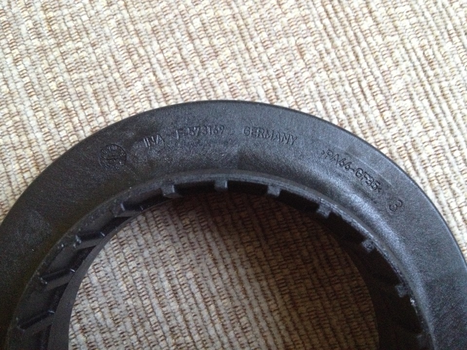

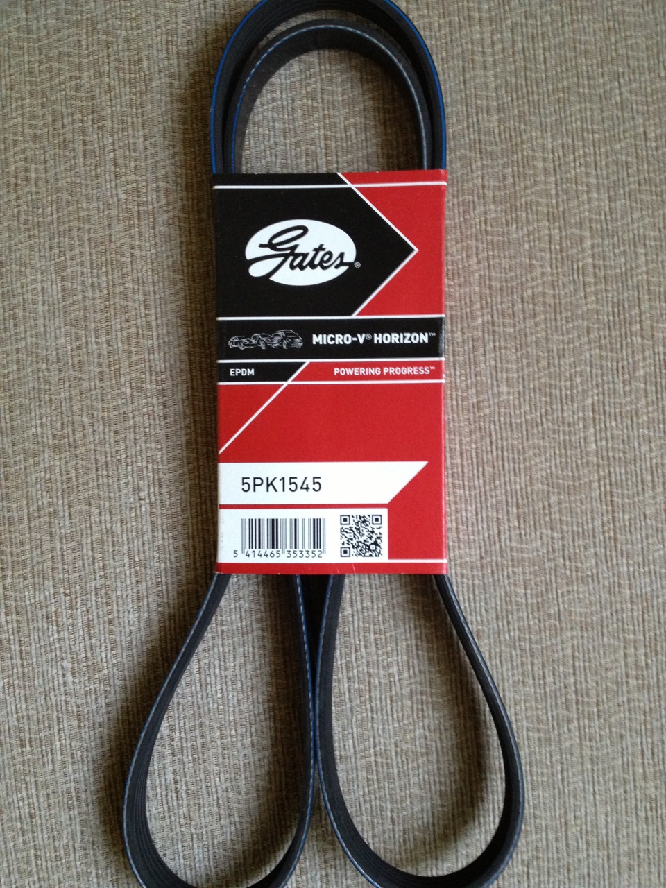

Следуя народной поговорке и совету мастера обслуживающего машину, при очередной замене масла и фильтров, дополнительно произвел замену:

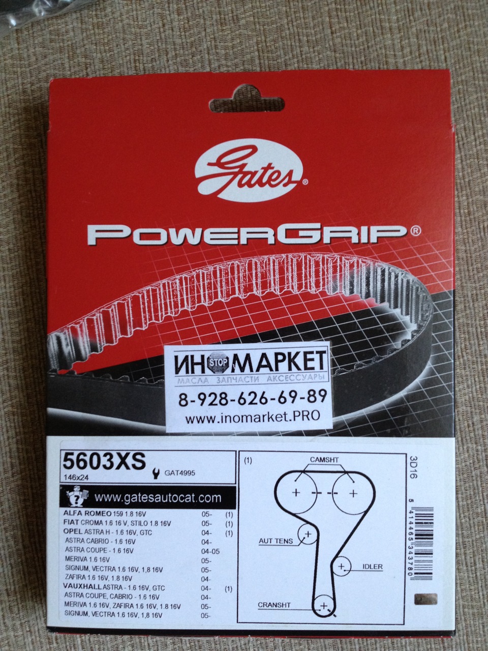

— Ремень ГРМ

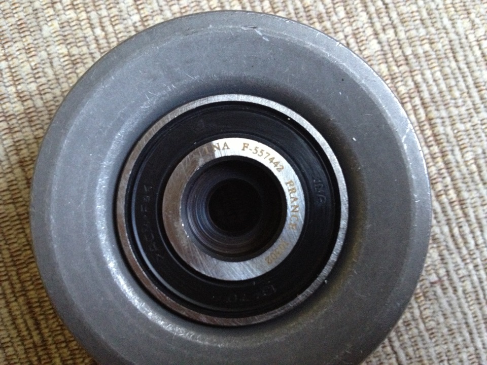

— Ведущий ролик ремня ГРМ
— Промежуточный ролик ремня (паразитный)
— Ремень поликлиновой (навесного оборудования)

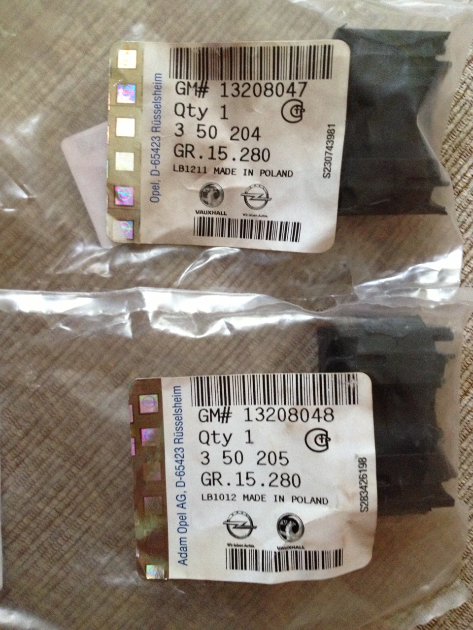

— Втулки поперечного стабилизатора

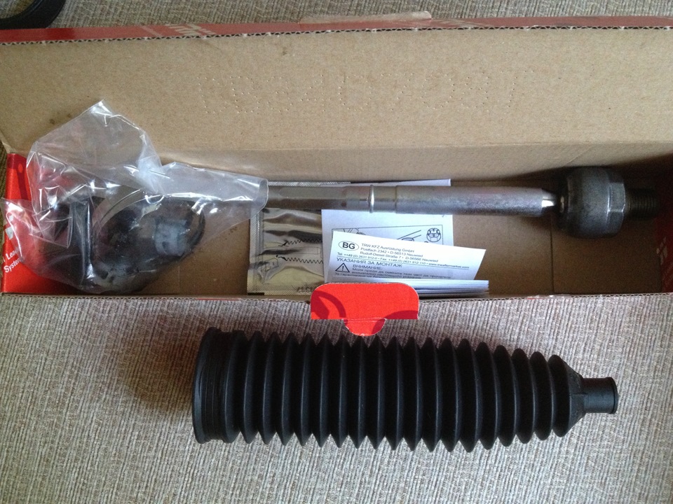

— Левая рулевая тягa
— Опорные подшипники стоек
— Демпферы передних амортизаторов

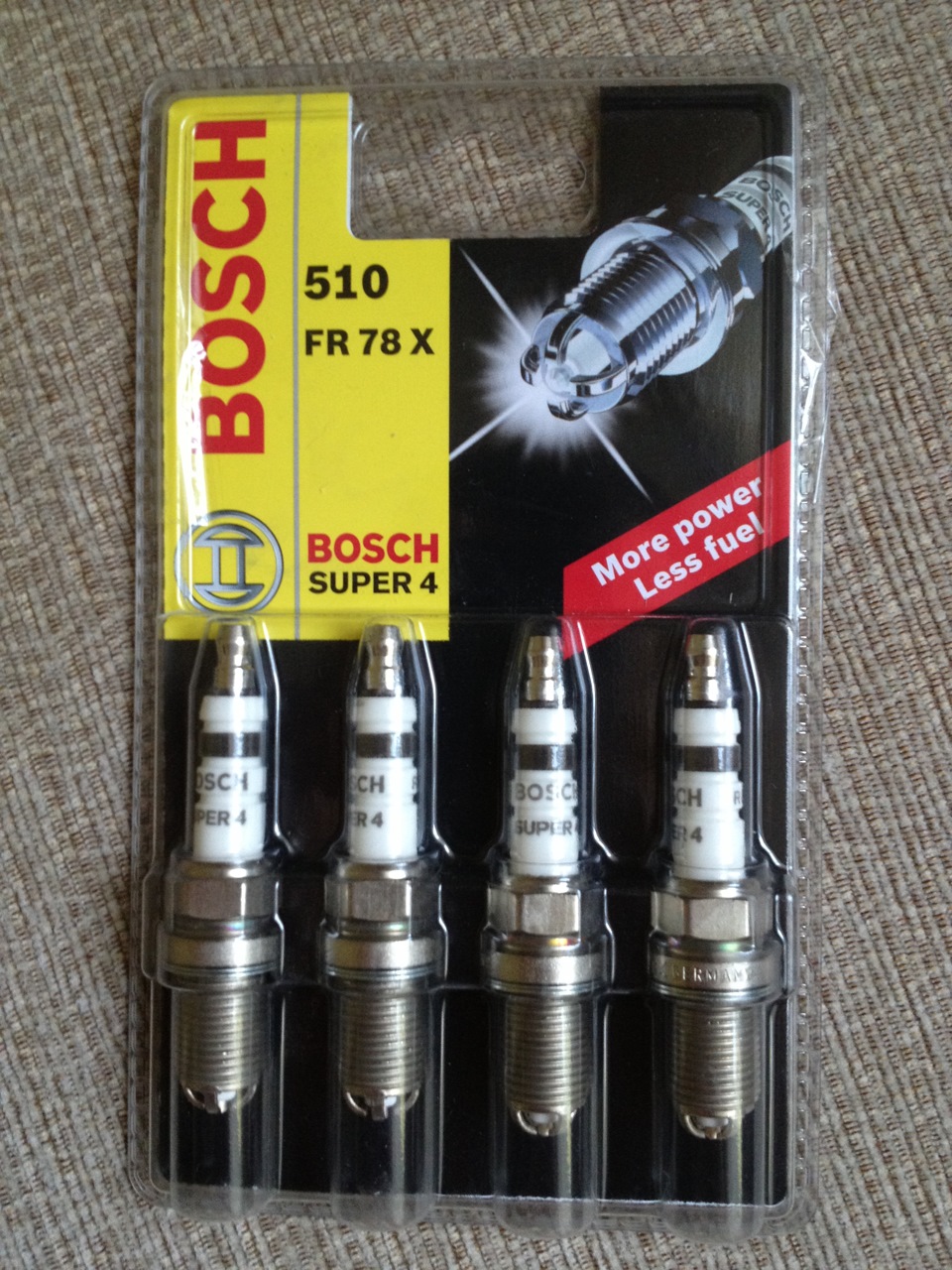

И конечно же стандартный набор:
— Свечи зажигания

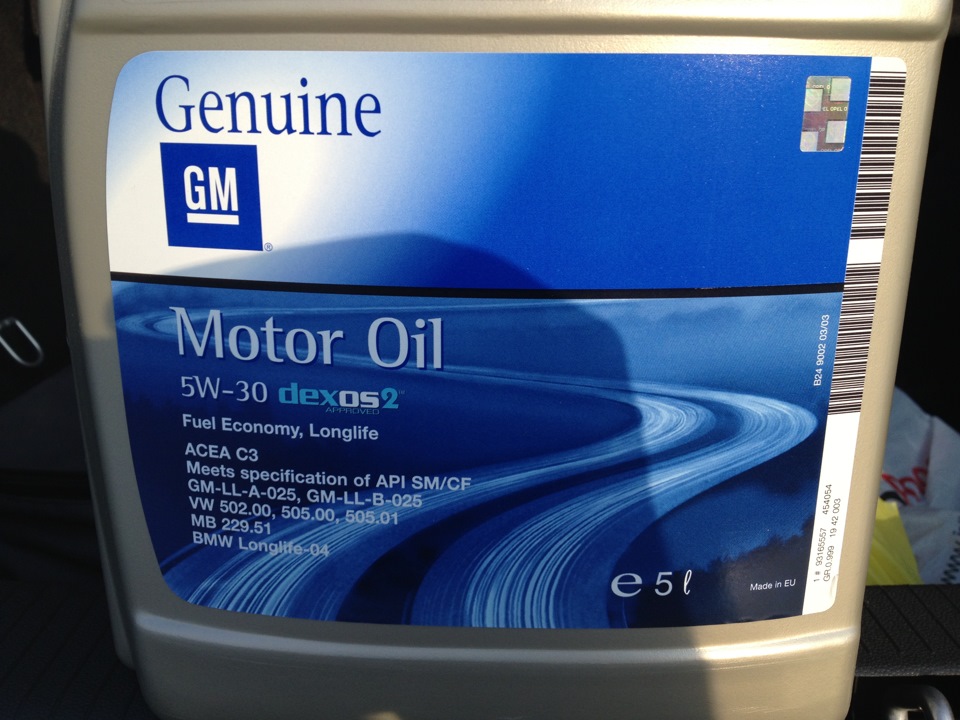

— Моторное масло

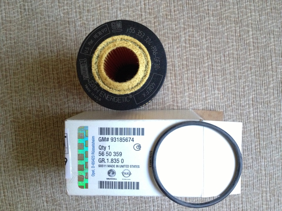

— Масляный фильтр
— Салонный фильтр
— Воздушный фильтр
— Прокладка сливной пробки поддона
Запчасти старался выбирать оригинальные, т.к. вполне устраивают в плане качества. Ремни GATES взял по той же причине — увидел что стоящий ремень навесного оборудования этой марки. А ролики INA очень хороши в эксплуатации.
Кому то понадобятся каталожные номера — специально выкладываю:
GATES 5603XS Ремень ГРМ
INA 532047210 Промежуточный ролик ремня
INA 531077910 Ролик ремня ГРМ Opel 1.6 2003
GATES 5PK1545 Ремень поликлиновой
GENERAL MOTORS 03 50 205 Втулка стабилизатора переднего нижняя
GENERAL MOTORS 03 50 204 Втулка стабилизатора переднего верхняя

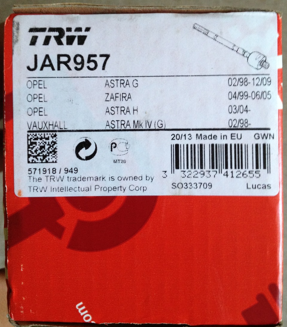

TRW JAR957 Тягa рулевая
INA 713007500 подшипник опоры амортизатора Opel Astra H 04
GENERAL MOTORS 0344 349 Демпфер амортизатора
BOSCH 0 242 232 802 Свечи зажигания
GENERAL MOTORS 1942003 Масло моторное 5W30 5L
GENERAL MOTORS 5650359 Фильтр масляный
MANN-FILTER CU 3054 Салонный фильтр
MANN-FILTER C 30 130 Воздушный фильтр
GENERAL MOTORS 0652540 Прокладка пробки сливной поддона

TRW JAR957 Тягa рулевая- Это для рейки TRW, а для рейки ZF TRW JAR947
Ты мне будешь рассказывать? Иди дальше каталог листай…
рейка у меня ZF и тяги подошли с этим номером TRW JAR947
