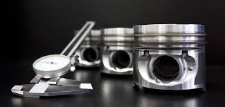

Пишу о очередных контрах со своим Wc2144
После 28 лет активной эксплуатации (последние 3 это жесткий "DragRacing")
Мотор умирает…
Заводится плохо, подтраивает на 92 бензе, и самое жесткое это жрет масло — примерно 0.5 л. на 250 км (2.0 на 1000 км) это уже пи…дец!
Кольца менял 15.000 назад толка нет, через 3000 начался жер масла, сначала 300 на 1000 потом 500 на 1000 и т.д
Выработка в котлах приличная, компрессия в 2х котлах плохая, но при этом давление масла афигетительное (на 10% хуже показателей нового мотора)
Итог, нужно точить блок и перекидывать поршни.
Залез в инет и охренел от цен, екзист — ломит 8800 за Турецкие поршни и Немецкие кольца, а ведь еще нада точить, менять прокладки, расходники и т.д
Прихожу к выводу ставить русскую поршню, вот только не знаю какую

была у меня 80, 1.8 и я сам ставил поршня ваз 21213 на 82 торцевал поршень на 1.5 мм разворачивал шатун под Тазовский палец и все работало отлично нужен только хороший токарь

Так так так притормози братишка. Сам сейчмс разобрал свой WC.
Симптомы те же. Масло жрет, компрессия ниочем.
итог: сломанные кольца на 2-3 котле, сопливи задний сальник колена.
Колено овальное, засраны каналы колена паштетом под шатунными вкладышами.
Но я решил не точить котлы. Мотору кстати 30 лет, до меня в него лили масло видимо растительное, ну а я езжу по городу тоже не слабо крутя движку. Вот сейчас жду запчасти и начинаю сборку.
Номера комплектов для ремонта
Mahle Kolben 034 65 03 Поршень, комплект (5 горшков+кольца+палец+стопорные колечки) 3750 рублей с Гранд авто. Или 4800 с экзиста.
Kolbenschmidt 87 289 690 Втулка шатуна
Kolbenschmidt 78 639 600 Полукольцо упорное коленчатого вала
Kolbenschmidt 77 209 622 Вкладиши коренные комплект
Kolbenschmidt 87 455 610 Вкладыш шатунный

все правильно говоришь, но, ребята, поверьте моему опыту с моторм WH на сотке! Без расточки — силы и деньги на ветер! Берите ремонтные размеры. И никаких тазопоршней! Это мусор.
Значит советуешь точить. Я сам понимаю что надо бы. Хон подустал, да и цилиндры полюбому заовалены. Как всегда хочется сэкономить. Эхх лан послушаю и закажу поршня.
без расточки — деньги на ветер, если такие серьезные симптомы
сегодня отвез блок в расточку вместе с коленом

Покупал себе турецкие поршни за 3000 комплект+1000 кольца… Поршни ATS, сказали что турецкие… а там хз. 7000 км, полет нормальный.
