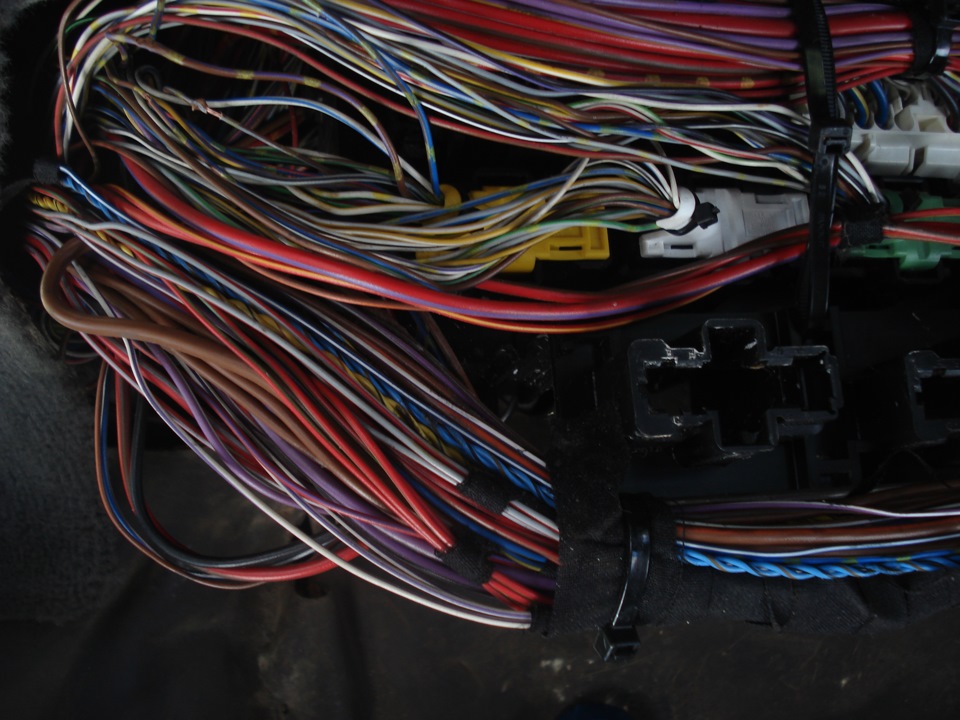

Мы же будем делать всё по уму. Согласно ETM для от концевиков идут следующие провода:
1. Коричневый с серой полосой и жёлтыми полосками (BR/GR/GE) — водительская дверь
2. Коричневый с синей полосой и жёлтыми полосками (BR/BL/GE) — пассажирская дверь
3. Корчиневый с сфиолетовой полосой и жёлтыми полосками (BR/VI/GE) — задние двери
Все они приходят к блоку GM (General Module) под предохранительную коробку заднего сиденья. (Я сначала долго не мог найти где же тот самый разъём X255, обозначенный в ETM, пока не догадался открутить предохранительную коробку).

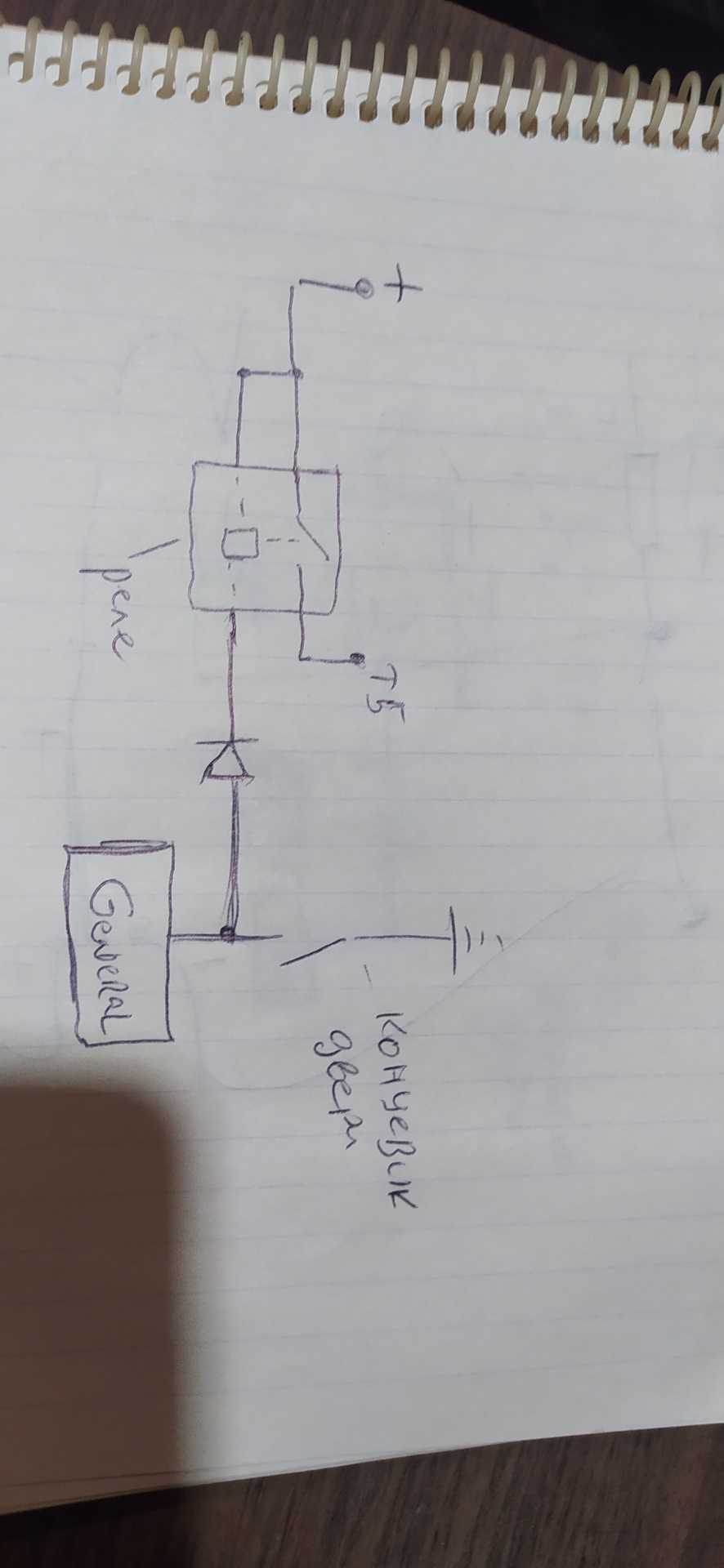

Будем делать т.н. "диодную развязку" (может я неправильно выразился) — вот схема как смог так и нарисовал.
Диоды пойдут любые. Я нашёл в закромах православные Д223А
Собрал их вместе, проконтролировав, чтоб аноды и катоды были расположены одинаково и запаял их в термоусадку.

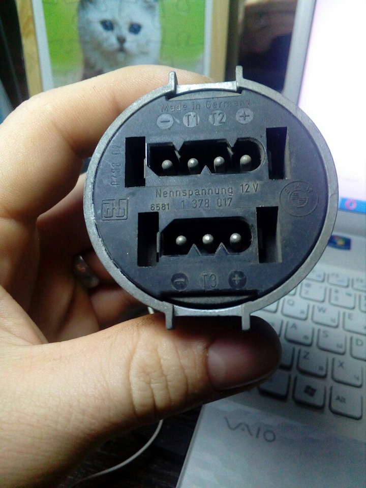

Для начала — к приборке. Провод гонга от приборки чёрный с красной полосой, приходит в этот разъём и дальше никуда не идёт.
Поэтому, мы просто посадим клемму в пустое гнездо и подсоединяем к трёхконтактному разъёму гонга. Массу, подключаем куда положено. Про питание — ниже.
На второй разъём гонга (4 контакта) подключаем наш провод с концевиков, который мы протянули от блока GM, масса, и по желанию — ручник (от приборной панели берём №7 x271)

PS (18.02.15) Переделал управляющий минус вместо концевиков с жёлто-синего провода плафона. Теперь сигнал подаётся при выключении зажигания, что удобнее, на мой взгляд (делать обязательно через диод)
внёс красным изменения в схему

В автомобиле обнаружился разъем 4-х контактный для гонга " + Т1 Т2 — ", купил гонг, а он с 5-ю тонами ( Т1, Т2, Т3, Т4, Т5) Т1, Т2, Т3, Т4 работают при замыкании на массу, Т3 и Т4 непрерывестый (постоянный) звук, а Т5 прерывестый звук, но работает при подаче напряжения +12. хотелось бы на него посадить концевики дверей. есть идея сделать через реле. ПО схеме будет работать?
по идее должно я сом хотел так сделать. Можно через реле а можнно на транзисторе собрать схему.
+ буду брать от F12, то что идет на зеркала (зеленый с белой полоской) идет в жгуте где ауди колонка водительская. Есть опасение что после выкл. реле будет импульс ЭДС, и этот импульс может достигать десятки Вольт. Поэтому можно сжечь GM.Я добавил диод к катушке. И на штатный гонг и GM + подается в первом положении ключа. поэтому + плюс беру с F12. Схема немного изменилась. Может на выходе из GM тоже диоды добавить?
Лично мне нравится управляющий минус с RM (самая нижняя схема). А диодную развязку с концевиков я использую для сигнализации

У гонга 3 управляющих входа: T1, T2, T3. Один даёт одинарный "блям" (t3), второй — периодичный" (T1), третий — "пи-пи-пи" (T2)

я переделал всю приборку на хай и гонг у меня стоял но в нем стоит 4контактный разъем а 3 контактного нету -откуда он идет
крайние два пина на нём питание а средний на хай приборку даже нарисовал же )

номерок самой приблуды подскажешь?
И как объяснить где она сидит людям на разборах? )))

а я лазил лазил в куче проводов, и так и не нашел от сигналки отрезанный провод концевиков. соответственно гонг к дверям тож не подключил(
Возьми концевики от разъёмов и заведи их через диодную развязку
где их искать то?
bumer303
не от каждой же двери тянуть!
они все сходятся под задним сидением
у меня под задним сиденьем бак)) у меня е36)
по этому то и возник вопрос! куда оно все идет, где искать эти провода и какого они цвета!
если посмотреть непосредственно на самих кнопках цвет проводов, он таким же и будет в общей косе проводов?
они идут в блок комфорта
а ты не в курсе случаем есть ли он в 36 и где он может находиться?)
