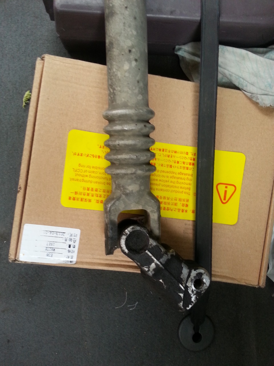

Добрый день! На днях появился непонятный стук, особенно чувствовалась на гравийке и мелких кочках. Первая мысль, которая посетила меня рулевая рейка. Полетел на СТО, подняли на подъемник начали смотреть, оказалась, что рейка в полном порядке. Продолжили поиски стука пока не добрались до рулевого карданчика. Оказывается разбило крестовину. Сразу же на всех парах поехал искать нижнюю часть карданчика, объехал пару авторазборов, но не нашел. Решил ради интереса узнать, сколько стоит новая нижняя часть заехал в магазин запчастей, сказали только на заказ и стоить он будет 70 000тг (14 000 рублей). Такой суммы на тот момент у меня не было, решил попросить друга с города Алматы поискать там. Через несколько дней он нашел б/у в авторазбора за 10 000тг (2 000 рублей) и отправил его мне. И сегодня состоялась его замена). Меняли часа 2 на СТО, за работу отдал 5 000тг (1 000 рублей). После замены все тихо, даже приятней ездить стало.

нифига там расверливать ни чего не надо просто оккуратно выпресовываешь крестовинку и едешь покупать на днях себе делал купил за 2200 крестовинку по времени снимать минут 20, переприсовывать минут 40 и ставить минут 10.

Я заехал на СТО и мне поменяли за 1,5 часа))) только я менял полностью нижнию часть, а не креставину. если менять отдельно ниж. часть, то она может не совпадать с верх. частью как у меня и будет жесткий люфт.))) А так после замены у меня все ОК стука нет все супер! Чего и ВАМ желаю товарищи!
а можно было поменять просто крестовинку и обошлось бы в 350рубликов…
У нас никто не берется за это)))

Там же алюминий как вытащить? лопнуть же может
там рассверливается и выпрессовывается…
