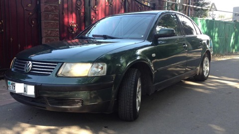

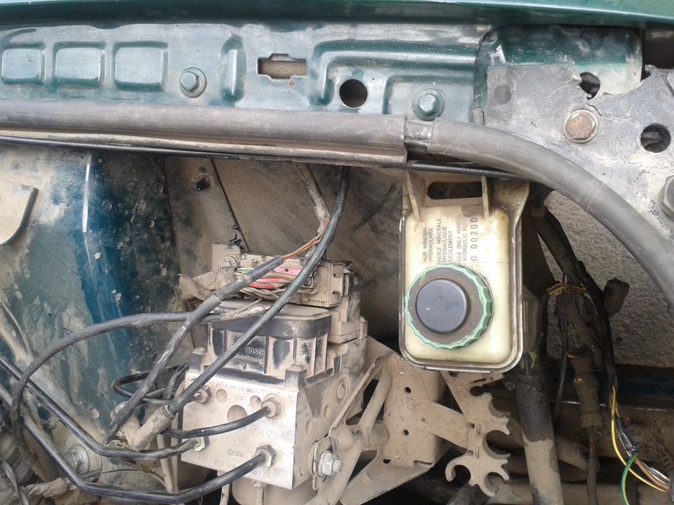

При покупки было известно что его нет, но найти его оказалось не так уж просто, у меня уже есть два один новый производства OSSCA, второй снять на разборе с битого пассата такого же объема 1,6 он похож на жирафика :)), поставить который не получилось, второй ещё не устанавливала, сегодня буду пробовать… Какой то ещё вариант может быть бочка?)) Так же как и сказал старый владелец не знаю купил не было, мне ездить нормально было…А я хочу себе бачок))) Чтоб как у людей))
Комментарии 7
на таких пассатах стоит OSSCA. я этим летом его снимал со своего пассата, форма точно такая же. чтоб его поставить, нужно снять колесо и открутить подкрылок, тогда он встанет.
надо снять подкрылок и бочок влезет и твой вариант-это тот, что оса
Я "жирафика" на разборке с пассата сняла, такого же 1,6 только механика)) буду пробовать ставить на выходных)Если оск ставить то остается пустота внизу под крылом, есть ещё 3 вариант говорят, правда я его ещё не видела))
на 1.6 может быть, у меня на 1.8 такой как оса, 2.8 литра
Это ж жёстко без стеклоомывателя ездить, у тебя такой должен стоять на сколько я понял 3B0 955 453 T, вроде бы как твой Ossca 00000867!
Ossca не подходит немного ему мешает железка перед крылом, а вот если попробовать снять крыло с бамперов и ещё бачок гура открутить тогда может протисну)
Так все и происходит, чтоб бачок снять, надо пол машины разобрать)
