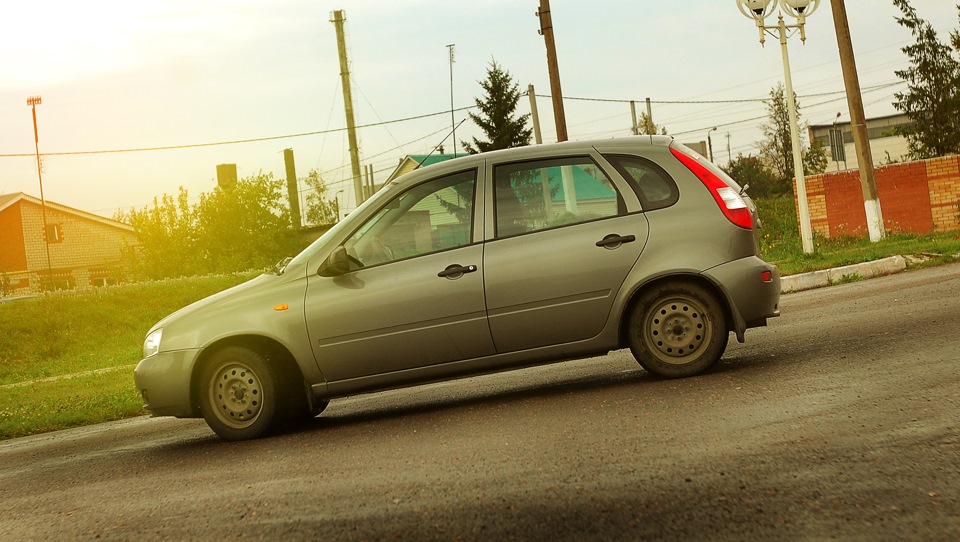

Ну вот сегодня и установили комплект пружин Технорессор (-5 см). В принципе не долго — на все-про все около 3-ех часов. Единственная проблема оказалась в "заваренном" болте, крепящем нижнюю часть задней стойки к балке — с ним провозились долго — все-таки гад поддался) Сами опоры передних стоек, стойки за два года эксплуатации в хорошем состоянии, поменяли лишь шаровый палец слева, подтянули рулевую рейку и стояночный тормоз заодно. В принципе, после теста подвески с новыми пружинами и заменеными расходниками я остался доволен. Результат на лицо — повороты проходит на ура, никакого крена кузова и раскачек; стоковые стойки работают с пружинами абсолютно адекватно — никаких пробоев, стуков, хруста (кстати почему-то даже отстрел стойки на лежачих полицейских куда-то пропал (на той же скорости проезда); грохот в передней подвеске так же исчез. МАШИНА ДОРОГУ ДЕРЖИТ, В ОБЩЕМ, ХОРОШО, ЛЕЖИТ НА ТРАССЕ, КАК ВЛИТАЯ. В ОБЩЕМ, не смотря на мнения разных людей, что там "Колхоз — не колхоз, Модно — не модно", Я ДОВОЛЕН, получил то, к чему стремился.
