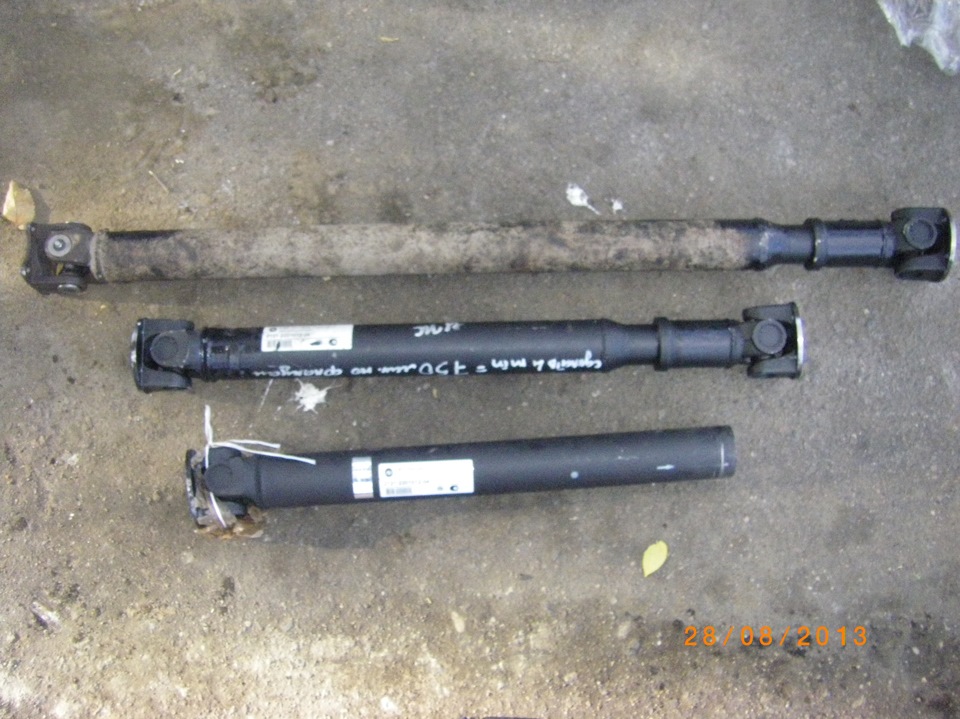

Поразмыслив, что ждать столько времени я сейчас не могу, занялся изучением вопроса как ещë можно поступить.
Сравнивая Гродненские, Нивовские карданы с Ижевскими, стало понятно, что:
Задний Нивовский кардан не подходит на ИЖа в качестве переднего исключительно по тому, что он длиннее, 822мм. против 750мм.
Задний Нивовский кардан не подходит в качестве заднего ИЖевского по причине другого заднего фланца и того что он короче, 822мм., против 1070мм.
Длина шлицевой у Гродненских карданов такая же как и у Ижевских карданов (только она значительно лучше, с покрытием, не требует смазки, мощный пыльник).
Диаметр трубы у Гродненских карданов такая же как и у ИЖевских карданов, наружный 59мм., внутренний 55мм.
Вывод о минимальных переделках был сделан.

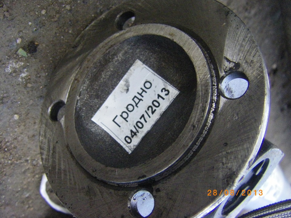

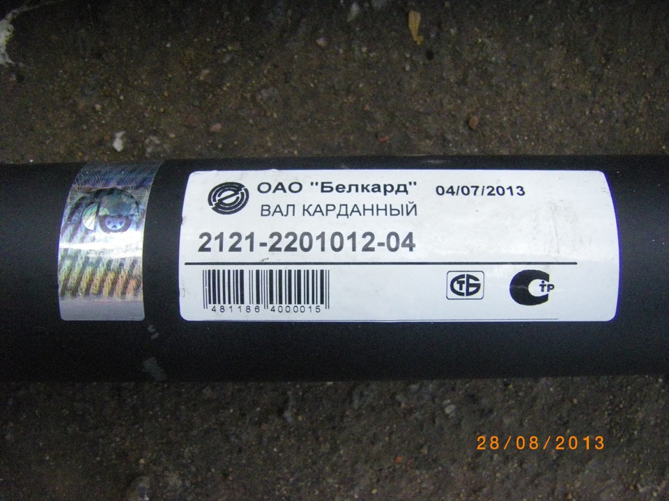

Поехал к Питерскому дилеру Белкарда, купил два задних Нивовских кардана 2121-2201012-04 по 4000р. за штуку (в магазине за такой кардан запросили 5610р., ничего так накрутка).
Отвëз карданы на переделку.

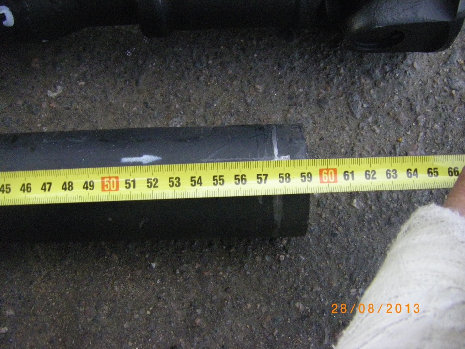

Передний:
Нивовский кардан укоротили с 822мм., до 750мм., т.е. на 72мм. (можно было и на 70) путëм срезания задней вилки с трубы, укорачивания самой трубы и последующего ввариваривания вилки обратно в трубу. Потом конечно же балансировка. 1580р.
Задний:
Из Нивовского кардана вырезали из трубы шлицевое, из ИЖевского тоже, затем вварили Нивовское шлицевое в трубу ИЖевского кардана. До кучи, замена задней крестовины и естественно балансировка. 1810р. (+250р. сама крестовина).
Ещë требуется купить Жигулëвские карданные болты, по тому как 6-и гранные в Нивовский кардан не лезут. 12шт. с гайками 120р. Впрочем если душит "жаба" можно и у 6-и гранного болта спилить пару граней.
Позвонили мне из Гродно, с Белкарда.
Очень душевно пообщался с Андреем Степановичем (связ как обычно качеством не блистала, если не ошибаюсь инженер или конструктор, а фамилию не расслышал). Хоть он мне и сказал, что могу ему звонить по всяким вопросам, да хоть и просто поболтать, номер телефона давать не буду, но если кто всë таки хочет заказать карданы прямо на заводе пишите запрос на его имя.
Одобрил он мой выбор, по тому как разница в стоимости почти ни какая, и ждать практически ни чего не надо. Стоимость специально изготовленных для ИЖа карданов с доставкой написана ещë на первой странице этой темы, и при индивидуальном заказе, она и сейчас не будет прям так уж на много меньше (хоть через дилера с его накруткой, но недорогой доставкой, хоть с персональной дорогой доставкой и оплатой исключительно от юридического лица) мне же всë это обошлось в 11760р. и по сути у меня сейчас стоят Белкардовские карданы (за исключением задней крестовины).
В общем, выводы таковы, там где есть возможность недорого купить Нивовские карданы и есть где передлать их под ИЖа, нет принципиального смысла заказывать их на заводе. Сравнивайте цены, считайте и делайте выводы.

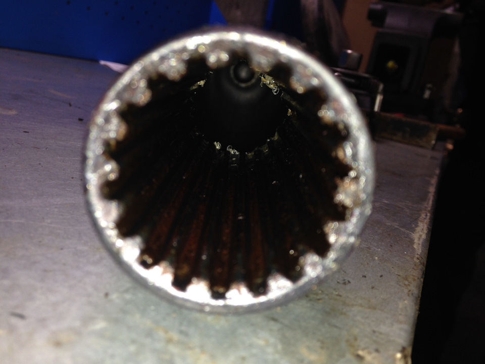

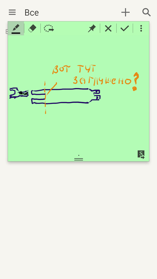

Привет. наружное шлицевое на белкаре нива проходное с самой трубой кардана или заглушено.
Ой, так вы на фото посмотрите, наружное шлицевое находится на короткой части кардана и вся короткая часть вплоть до вилки это и есть шлицевое.
Вот где красным там перегородка или просто уходит в трубу
Поменяйте местами наружное и внутренне шлицевое.
да я и интересуюсь конструкцией что бы найти оптимальное решение что бы разьединить их
Разъеденяются элементарно, при наличии токарного станка, вообще без проблем, срезаем резцом всю сварку, и кардан разваливается на части. Болгаркой придётся, потрудится.
да так то погреть можно было но там на шлицевой какоето покрытие типа пластика (греть не вариант вообщем)
Green-Wulf
просто закисло шлицевое и тоже белкар и ищу варианты воскресить как бы
Заглушено, по тому что вварены вилки и шлицевые.
ну вот это значит пипец пришел
Почему?

Так шлицевое вообще ни туда ни сюда ни на миллиметр не двигается?
нет а внутри как песок или ржа немного катается туда сюда . вот и подумал что можно залить туда керосину . раз есть ржа значит как то влага попала
Засунуть его в ведро с керосином, керосин сам найдёт какую нибудь дырочку.

слушай ка а вот тут кажется что там не заглушено
Так, а что там дальше? На моих карданах там уже вилка, а в ней отверстий нет.
вот тут нашел фото www.drive2.ru/l/463254486425534854
Блин, это я чего туплю. Там же снаружы защитный кожух а не наружное шлицевое. www.offroadstyle.ru/sites…elkard3.jpg?itok=PGGr4ozb
И получается, что отмочить его шансов крайне мало… та же ведешка сначала должна будет под этот пыльник пролезть, и только потом уже сможет начать попадать в шлицевое.
а вот снаружи да тяжело промочить даже я бы сказал невозможно наверное
Ну да, я это уже и сам понял)))
Green-Wulf
Привет. Шлицевое удалось все же разьеденить (просверлил залил керосин )хотя и не без молотка . Так вот теперь задача немного другая масленку производитель не предусмотрел, да если и поставить смысла от нее не будет так как вся смазка будет выходить в кардан ную трубу. Так вот мне посоветовали как вариант залить ее нигролом с графиткой в перемешку но, как мне кажется тогда пропадет балансировка. Что скажешь или есть другое предложение.
Предложили залить всю трубу? ))) Он тогда весить будет весьма не мало. Да и нигрол даже в перемешку с графиткой вряд ли там удержится без дополнительного уплотнения, а когда часть его вытечет, балансировка конечно же те только нарушится. А другогое предложение… это всё таки сменить шлицевое. У моих карданов пробег 25т.км., шлицевые целы, и люфтов не имеют.
