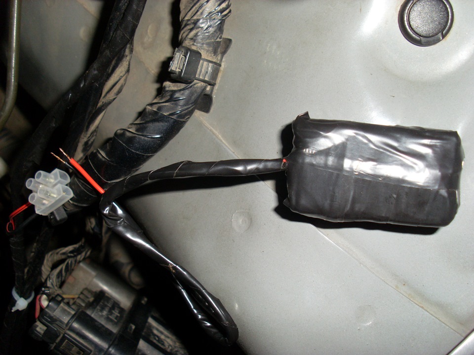

далее согласно моему безумному плану, необходимо было обеспечить лампы питанием. Альтернативным. чтоб не кушали акуму. чтоб полностью НЕ зависели от цепей питания машины. Крона!
Этап № 2: Элемент питания.
как следует, на всякий, перемотал изоЛентой крону и исходящие провода:
расположить альтернативный источник питания решил не в салоне, чтоб не болтался, а в месте защищенном от влаги — в части подкапотного пространства — месте расположения тормозной системы, отделенном металлической перегородкой от жара мотора. чтоб не перегревал батарейку. дополнительным голосом "ЗА" дислокацию источника питания тут послужила близость к будущему месту прокладки проводов от источника питания и лапм к выключателю в салоне.
итак, зафиксировал крону хомутиками на прочной пластиковой оболочке электропроводки:
этап монтажа элемента питания успешно завершен.

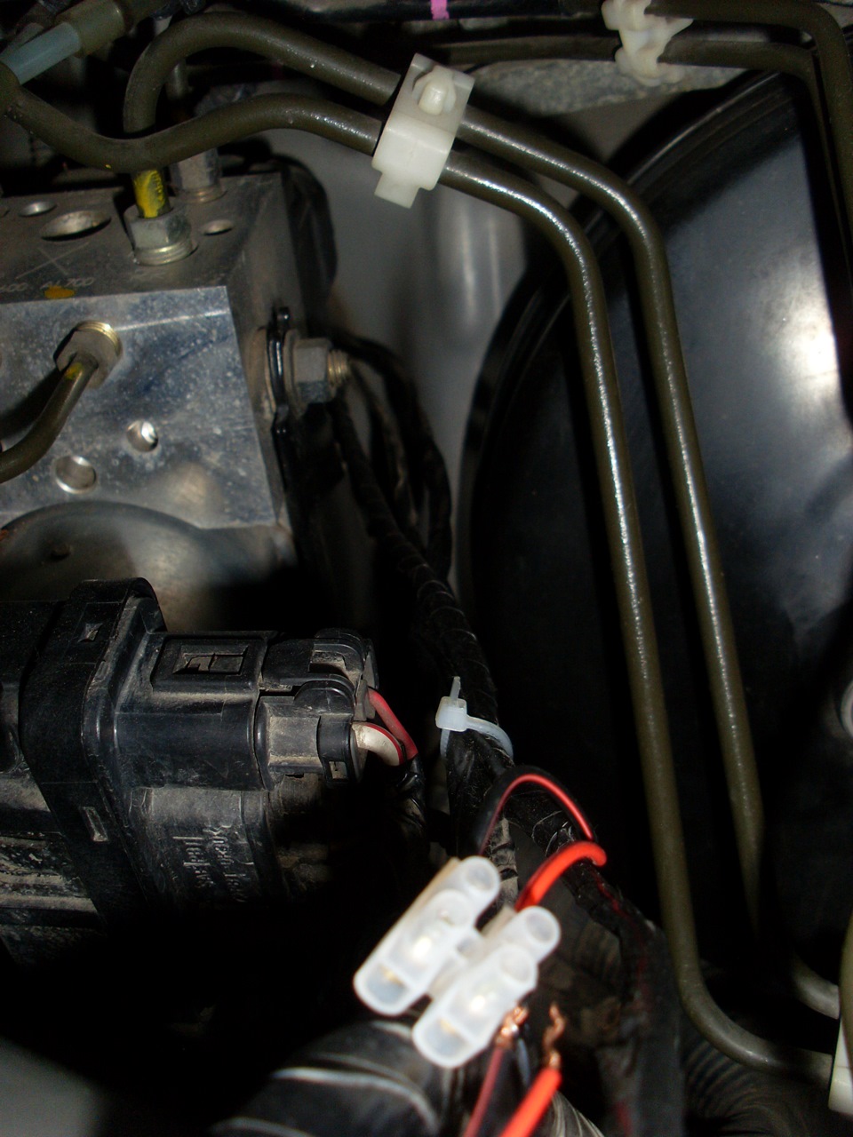

далее встал вопрос с прокидкой проводов к выключателю ламп ДХО в салон из подкапотного отсека. без камаСутры не обошлось.
Этап № 3: проводка
для такого дела прикупил в электроТоварах парный малого сечения провод.
поскольку согласно моего безумного плана, я должен был включать и выключать лампы ДХО легким движением руки сидя в салоне, то необходимо было завести провода от источников питания из моторного отсека в салон. значит, требуется отверстие.
над педалью ГАЗа в стенке между салоном и подкапотным отсеком есть небольшое отверстие для проводки. и все кабеля которые там проходят собраны в пучок резиновым кольцом-уплотнителем, выполняющим за одно и функцию "пробки", дабы сохранить герметичность салона от не всегда дружественного воздуха из моторного отсека.
в мембране этой вот пробки была аккуратно прорезана шелка и началась камасутра по продеванию сквозь нее кабелей проводки.
традиционно не обошлось без сотни аццких ругательств и тысяч проклятий. все очень тесно и крайне не удобно. мягкие провода ни как не хотели пропихиваться в салон. сделав ход конем — примотав изолентой к весьма жесткой длинной проволоке конец проводки, удалось таки протиснуть провода в салон:
для того что бы вытянуть за край показавшийся в салоне провод пришлось даже лечь спиной на сиденье водителя и упереться головой в педаль тормоза, ноги при этом болтались на уровне крыши машины. та еще поза :)
вытянул:
этап по заведению проводки успешно завершен.

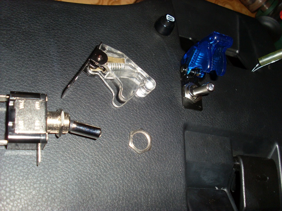

на десерт осталось подсоединение выключателя.
Этап № 4: установка и подключение Выключателя.
были приобретены пара лихих выключателей.
искал PRO Spotr, но нашел только их аналог от некоего Mr. Alibaba.
для начала, в домашних условиях, решил эмпирическим путем (он же метод тыка) понять как же четыре провода (два от ламп ДХО и два от кроны) соединить с тремя выходами на выключателе. оказывается вот так:
примерка уже на месте, в салоне:
решил установить выключатели на панели под рулевым колесом. эта панель съемная, малогабаритная, что существенно облегчает всякого рода манипуляции с ней. к тому же, сидя в кресле водителя, рукой будет легко доставать до выключателя если воткнуть его в это место.
скрутил эту панель, отстыковав пачку-другую всевозможных трубок, проводов и тросов. притащил домой и стал сверлить (да простит меня моя Машина за это свершение):
один выключатель уже стоит. дело за вторым:
предустановочная проверка системы питания и исправности лапм ДХО:
результат:
во включенном режиме выключатели подсвечиваются, что не даст забыть выключить лампы ДХО при выходе из машины:
