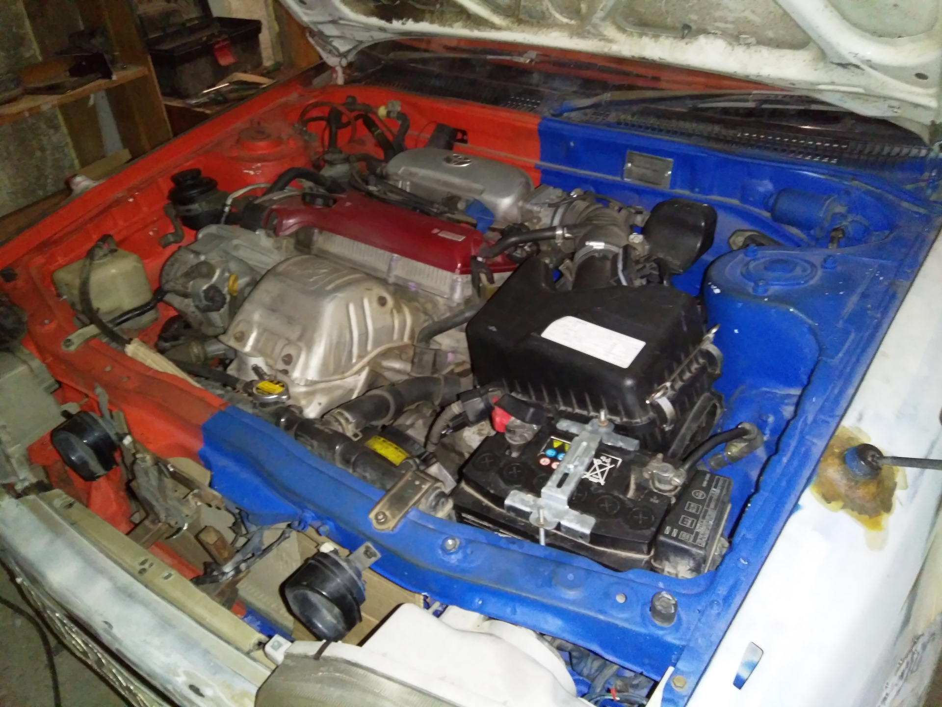

С момента выхода с завода на машине стоял 3S-GE — форсированный атмосферный 2х литровый мотор 4го поколения с VVT-i на впуске (на альтеззе стоит dual vvt-i и 210 лошадок). В моём — по заводу 190 с автоматными мозгами. Благодаря механическим мозгам от селики (вроде и валы отличаются на селиковском и кальдиновском моторе) мощность — 200 коней.
Сразу после покупки пробег на одометре составлял 133000км, что вселяло оптимизм в долгую и безпроблемную эксплуатацию…
Провёл полное ТО с заменой ремней, свечей, жидкостей и тд и тп. Машина приятно ехала, благодаря vvti не было провала внизу, а с 4.5 тысяч и до отсечки в 7400 приятный подхват, который не могла нивелировать даже старенькая и простая четырёх-ступенчатая АКПП. Стартовал с двух педалей, вручную переключал режимы автомата — получалось выжать чуток больше из мотора, но не долго музыка играла…
За первые 7 тысяч км, долив 4 литра мотюля в двигатель, понял, что с этим надо что-то делать :) Судя по пробегу на одометре — надо было поменять колечки, прокладки, вообщем ограничиться малой кровью. Но по факту открытия, выяснилось, что уже есть задиры на цилиндрах и соответственно нужны поршни и всё по списку…
По сути — это был единственный раз, когда я столкнулся с редкостью запчастей на мою машину. Заказывали из Японии, через Эмираты. То отказы поприходили на половину запчастей, то НГ, то шейх умер в Эмиратах, вообщем ждал почти 3 месяца свои запчасти. Пришли, всё собрали, но после обкатки уже не было того подхвата и звука на 5ти тысячах. Очевидно, что далеко не все понтовые "специалисты" в состоянии выполнить работу не хуже японского завода…
Покупаю контрактный мотор от селики с пробегом в 80 тысяч по Японии и совмещаю его установку с установкой механики Е56. Что сказать — ощущения от автомобиля заиграли новыми красками. Машина не из лёгких — хотя благодаря установке механики вместо автомата машина облегчилась на 30кг и сейчас весит 1330кг. Благодаря механике появилась возможность постоянно удерживать высокие обороты и лишь в этом случае достигается приемлемая отдача мотора. С пяти тысяч и вверх до отсечки — отменная тяга с сочным звуковым сопровождением.
Механические мозги — чувствуется, что тяга сместилась в зону более высоких оборотов и мотор надо крутить, но я и не против :)
Из тюнинга на именно переднеприводный бимс практически ничего нет — лишь нулевики (у меня стоял Sard, но снял, ибо в идеале надо термоэкран городить под капотом, что б горячий воздух не всасывал, да и утробынй звук при всасывании спустя некоторое время стал напрягать). Сейчас стоит TRDшный в штатное место — 17801-JX010. Чуток поменялся звук и хочется верить, что на верхах полегче дышится :)
По выхлопу — от селики коллектор со штанами + полный выхлоп Fujitsubo Wagolis.
Ну и естественно охлаждение масла мотора.
Маслозаливная крышка Tom's за тюнинг не считаю — просто красиво :)
На этом моторе проехал 80 тысяч — состояние идеальное, при постоянных раскрутах под 8мь тысяч практически без жора масла, т.е. 1-2мм по щупу за семь тысяч км.
Сейчас этот мотор снят и будет имплантирован в машину жены — Карину улыбку :)
Себе намедни поставил свеже-привезённый мотор из Японии — пробег 40 тысяч, так что ресурса ещё достаточно, что б дождаться доступных гибридов или низколетящих тарелок :)
Много раз слышал вопросы — так а почему не поставить 3s-gte?
Думал над этим, но у меня передний привод и с турбиной будет однозначно избыточная мощность, которую не удалось бы реализовать даже с дисковой блокировкой. Переделывать на полный привод — это реальный движ с кромсанием кузова, этого не хочется делать, ибо даже после этих телодвижений машина вряд ли бы стала достойным конкурентом эвикам и сти, а всякие аккорды и так отдыхают в сторонке…
Да и кроме того, практически стоковый тойотовский мотор обладает отменным ресурсом, который так необходим для машины на каждый день. А если б стоят 3s-gte — начался бы синдром "укушенного турбой", а с учётом моей тяги к "улучшательству" — на стоке я б не остановился…
А сейчас решил ограничиться совершенствованием своих водительских навыков, хорошей резиной, подвеской и тд и тп.
По-сути — сейчас получил очень сбалансированное авто — с отменной подвеской, тормозами, любимой КПП и мотором по состоянию близкому к новому — так что радуемся банальному тойотовскому стоку :)
