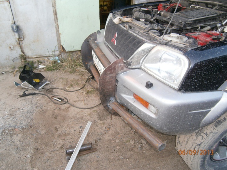

После того как продал штатный полноразмерный блестючий кенгурятник доп.фары дальнего света остались не у дел. Пролежали мертвым грузом в гараже, благо летом у нас белые ночи, можно и без габаритов ездить. Но тут же начало напрягать недостаточное ощущение переднего габарита машины.(((( Особенно во дворах во время парковки.
С кормой вопрос решил изготовлением силового бампера и установкой камеры заднего вида, а "передок" остался беззащитным…
Постепенно за лето вырисовалось в голове то, что я хотел бы увидеть.
Приступил к изготовлению-
На "внедорожность " своей защиты не претендую. Делал ее не для лесоповалов. Задумана была для других целей- нести допсвет (до 4-х фар) и защищать родной пластиковый бампер от нежелательных "тычков" о препятствия.
На одной из фоток видно пустующее "ухо" на нижнем краю- возможно поставлю туда растяжку-усилитель в отверстия на раме. Пока не определился…
Пока все.

Спасибо, понял . Я тоже подумал, что лучше цельную трубу пустить внизу …
Молодец! Красиво и качественно. Хотел поинтересоваться по поводу длины труб и как крепил сверху? Я так понял через бампер двумя болтами?..
По верхнему креплению добавил фотку, посмотри. Через верхнюю прорезь бампера приварил кронштейн, правда уже не помню к чему приварил…)))))
Длину труб подбирал по вкусу, чтоб не торчали, но защищали.
Жаль нет трубогиба. Лучше бы нижнюю трубу цельной сделать и в отверстия вертикальных пластин вставить, потом обварить. Можно было бы и джеком за нее передок поднимать. А я из кусков варил, джеком боюсь, жесткость все-таки не та…
Виктор, защита заглядение! КЛАССная работа! Что-то вроде этого себе придумывал, но у тебя решение намного удобнее, функциональнее и эстетичнее. Но вот вопрос: на шестом фото вертикальные связующие смотрятся довольно толстенько по сравнению с третьим фото. А на четвертом не совсем видно. Металл подваривал или чем обтягивал? Если не секрет, что делал?
Спасибо. На третьем чуть тоньше полоса приварена. Буквально сразу же в гараже нашлась резинка от Нивовского бампера и чуть шире полоса металла, как раз под эту резинку. Широкую полосу приварил сверху и одел эту резинку. Хороший глаз у тебя! Потом все красил антигравием и краской из баллонов. Держится отлично.

Класс! В итоге вес какой получился? и сильно ли загрузилась передняя подвеска?
Да, вес добавился. Эта защита примерно 15 кг весит. Покатаюсь зиму, а к весне надо будет подвеской заняться, планы есть…

А режете металл на плазме? Через знакомых или болгарочкой вручную?)
Да какая плазма! у нас ее и близко нету. Все вручную, болгаркой, только круги успевай менять.

Привет. С торцов на трубах заглушки из чего ? Труба 57 ?
Да, труба 57-я, как и на порогах. А заглушки полусферой тоже продаются для этой трубы в магазинах сантехники. Для других диаметров тоже есть.
