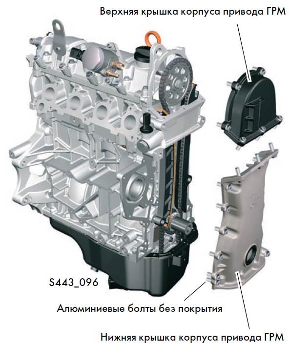

Если рассказать о всех технических особенностях, то выйдет следующее:
1. Заново разработанный алюминиевый блок цилиндров с инновационными гильзами цилиндров из серого чугуна. Литые гильзы цилиндров из серого чугуна имеют профилированную поверхность (обращенную к блоку цилиндров) из фасонных канавок. Это обеспечивает прочное неразборное соединение (скрепление) между блоком цилиндром и гильзами цилиндров. Это приводит к меньшей деформации блока цилиндров. Дополнительно предупреждается неравномерное распределение тепла, имеющее место у гильз цилиндров из серого чугуна без фасонных канавок в результате образования зазоров.

4. Разъёмный, удобный для обслуживания корпус привода ГРМ облегченной конструкции, с крышками из пластика и магниевого сплава.
