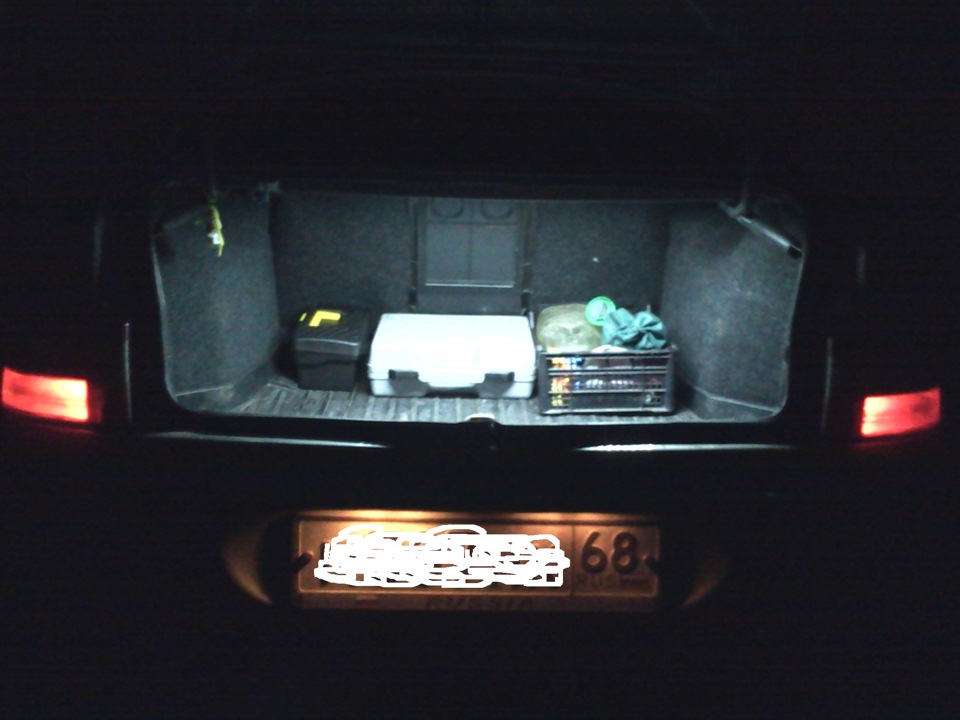

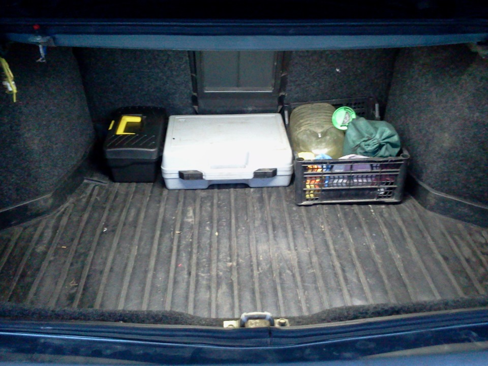

Приклеил в багажнике 60 см светодиодной ленты. И подключил следующим образом: плюс взял со штатного плафона освещения багажника, а минус с концевика багажника. Освещение загорается при включенных габаритах и открытом багажнике. Теперь в багажнике светло, как днем.

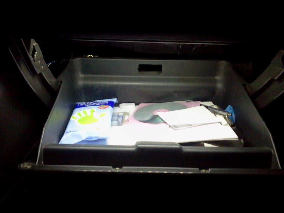

И еще сделал освещение бардачка светодиодной лентой. Использовал 25 см ленты. Подключил от от постоянного плюса, а минус от концевика бардачка.

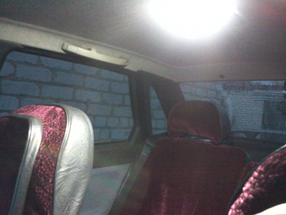

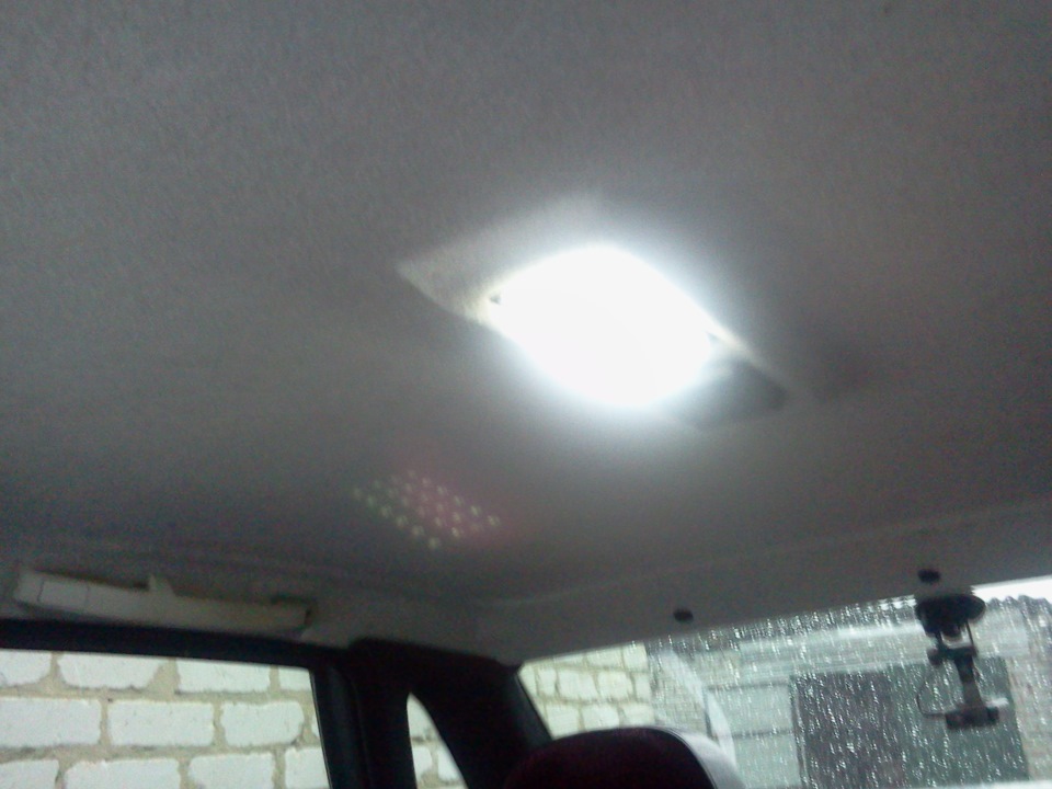

Еще переделал плафон освещения салона. Все делал так же, как и с противотуманками. А именно, вырезал пластик по размеру стекла плафона наклеил 4 полоски светодиодной ленты по 10 см (6 светодиодов). В общем получилось 40 см ленты и 24 светодиода. Вставил получившуюся светодиодную "плату" в крышку плафона и заплавил края, чтобы зафиксировать ее. Подключил через диод к штатным выводам плафона. Также установил стабилизатор напряжения.

дырку в бардачке заделай
Представляешь, я ее даже не замечал… А сейчас посмотрел и понял, что нужно заделать, она меня уже бесить начала)))
если не хочешь париться то просто возьми светильник который там стоял и пульни его в черный и все, но я бы так не сделал)))
Подскажи, как ты бы сделал?)
не вопрос))) смотри… www.drive2.ru/l/4387146/
Все понял, спасибо!

а у тебя что плюс на плафон подается только когда габариты включены?
это по родной схеме, подсветка горит када габариты включены…я тоже проводил так же, плюс с плафона брал и минус на концевик.так у меня горит тогда када багажник открыт не зависимо от габаритов…
У меня плюс на плафоне появляется только при включении габарит. Меня устраивает)
как так? там должен быть постоянный плюс…или у тя плафон модернизированный))
Без понятия)) я ничего не переделывал
странно очень…причем очень…там подается постоянный плюс…иначе никак)))покрайней мере так должно быть))
Может от года выпуска машины зависит? У меня 2007 г.
блин…сижу и тупо не пойму про что мы говорим)) ахахах, во я лошара!
я думал про плафон освещения в салоне! там + постоянны…а в богажнике который там да, при габаритах подается)) во блиня тут демогогию развел)))
ну все равно лучше было подать постояный плюс, а если тебе нужно не всегда что бы горел, то кнопка самое то…
А про салонный плафон я только сегодня дописал, чтобы отдельную запись не создавать — вечером фотки еще выложу) Я, конечно, люблю в проводке повозиться с паяльником, но тут пусть остается, как есть)
жду фоток))
Добавил фотки)) Первая с плафоном — это день, а вторая половина восьмого вечера. А вообще читать можно без проблем))
вот это зарево там…светит на ура! и то через фотик половины не передаш…уверен в живую просто шикарно светит, круто)
Да, в живую намного лучше. А фоткал на телефон))
устраивать то устраивает.но это не удобно))
Кстати, очень даже удобно — у меня очень часто днем багажник бывает подолгу открытым и в этот момент свет там не нужен)
диодная лента она оч мало берет на себя.поэтому можно и оставить её включеной:)да и потом можно сделать кнопку включения и выключения…у меня руки не дойдут все никак:)
А постоянно габариты включать это не дело…а если надо оч долго что бы включена была.придется и габаритам гореть…а это не есть хорошо.:)
А так на вкус и цвет фломастеры разные))главное что светит отлично.у меня 70СМ
У меня штатный плафон был с кнопкой, она меня напрягала. От концевика самое то))
У меня тоже штатный плюс на плафоне багажника после включения габаритов появляется. Лента диодная длинной во всю полку, год уже пользуюсь, полностью устраивает. 2007 г. в.
