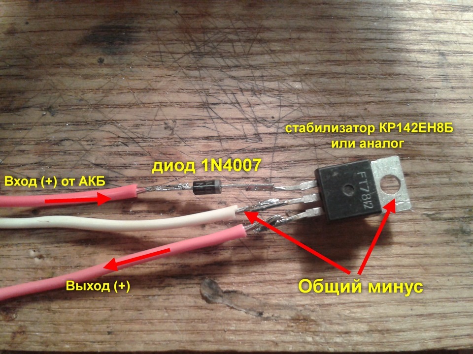

Схема для сборки (данное фото не мое):

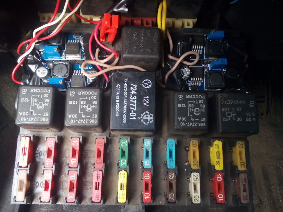

Часть стабилизаторов разместил в монтажном блоке:
Комментарии 249
а потом куда ты убрал стабилизаторы? не попались мне на глаза
Хаха))
Если память не изменяет, то в монтажном блоке, слева, где кнопка открывания багажника
AntKuv
Угу))) Совмещаю приятное с полезным.

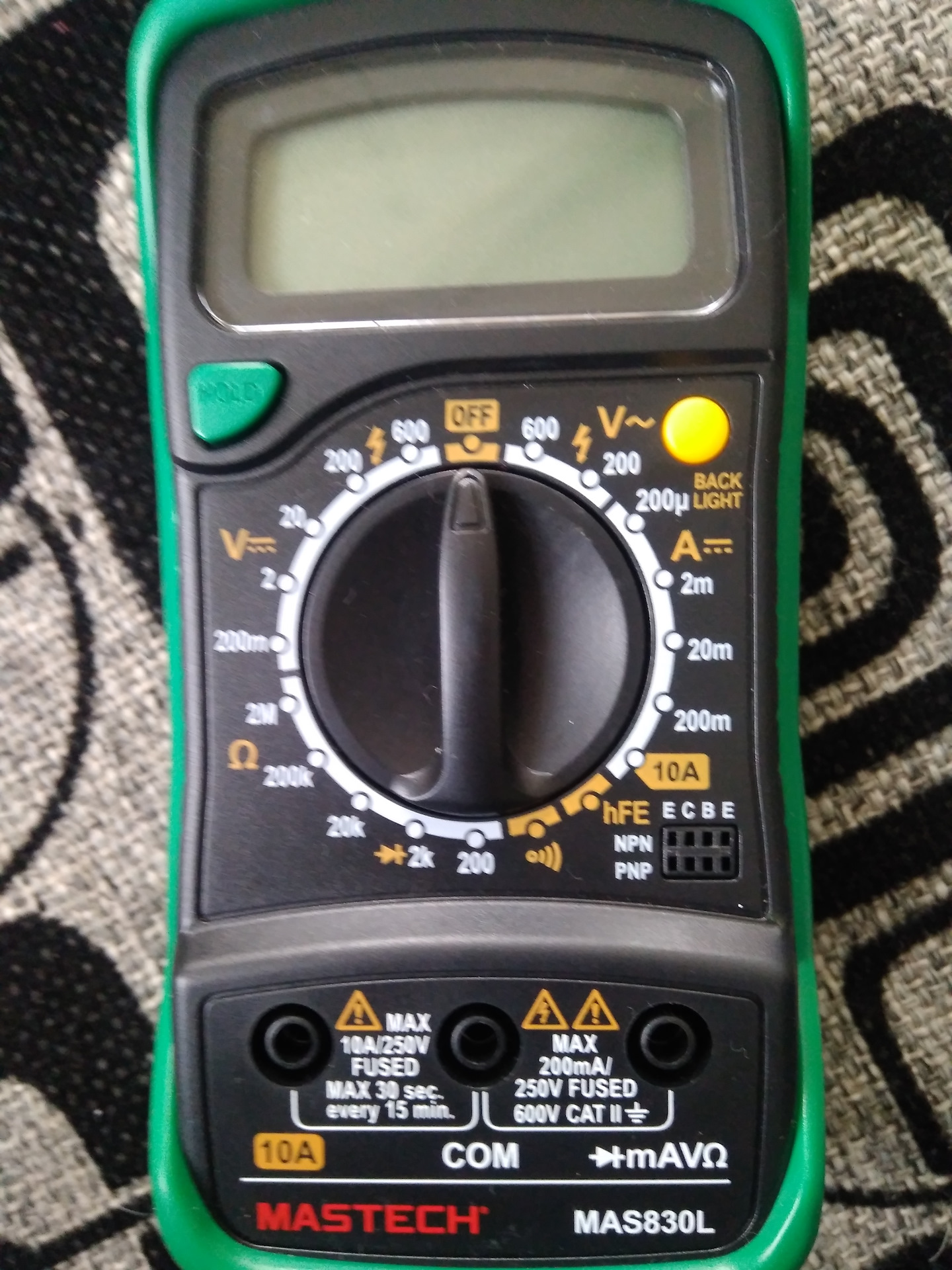

Дружище подскажи пожалуйста приобрел вот такой всеядный стаб, от 12 до 36 в выдает, могу ли я ему одному подключить все габаритки плюс дхо?
Считай, чтобы все потребители не превышали 2А.
А как их проверить мультиком сколько они потребляют?
Измерение силы тока в разрыв
Так можно поподробнее вот это мой мультик, куда что воткнуть и крутит?
Вот так подключай. А щупы в разрыв нагрузки (твои цепи габарит и ДХО)
Спасибо большое. Вы очень выручили
Спасибо

Привет подскажи пожалуйста на стабилизатор напряжения тоже ставить диод 1N4007 ?
на готовый уже не нужно. Это только на Лм или на КРЕН нужен диод

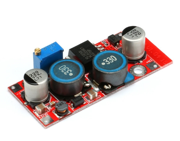

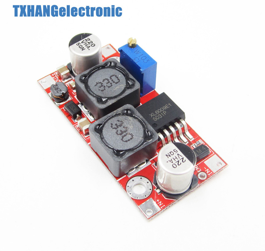

Я так понял всеядные которые, можно самому регулировать выходное напряжение?
Да, можно ниже входного, а можно выше!
А то вот подыскиваю на подсветку приборки.
У меня подсветка приборки, габариты на всеядных))) Задний ход, ДХО, задние ПТФ на понижающих
То, что не светит, при заводке машины, получается на понижающих?
Да, на понижающих, если ниже того, какое выставишь на выходе, например 12 В, то будет притухать. а всеядные, если нужно повысят, а если нужно понизят. И всегда одинаково будет гореть
То, что нужно )) Ну если не экономить, то можно везде всеядные поставить ))
Ну да! Они реально круче))

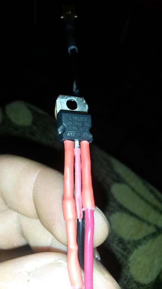

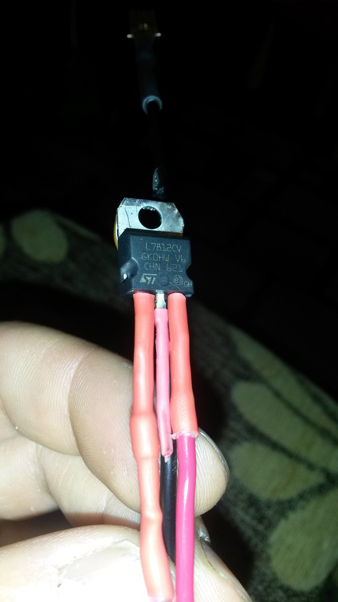

Приветствую.
На днях усталовил ленту в линзы и запитал через стаб 7812, но лента горит не белым, а голубым цветом.
Замерил на выходе 10,9 V.
Нашел плату стаба, которую заказывал очень давно.
И у нее 3 крутилки.
Понял что она и ток и напряжение ровняет, но вот каким образом все выровнять, что бы она не жгла ленту и светил белый?
Значит она синяя. От напряжения 10-12 цвет не менятся
Она ргб.
Дома от блока питания светила белым, а в машине синевой отдает.
На заведенной машине исправный 7812 выдает 12 вольт. На заглушенной меньше на 1 вольт, чем поступает на него
А у меня с 14,5 до 10,9…
Получается стабилизаторов гонит?
Да, неисправный выходит. 11 это на заглушенной должно быть.

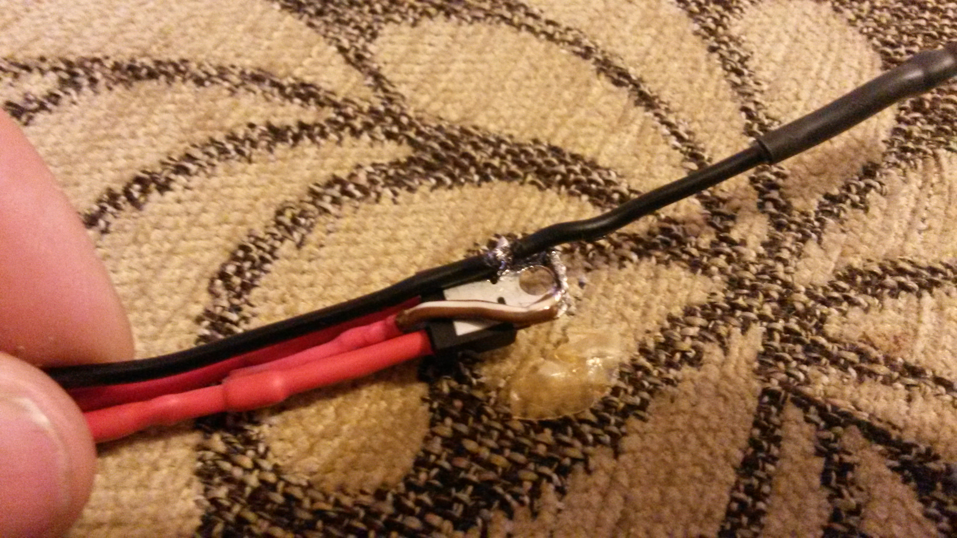

Привет. Интересует вопрос, у меня подсветка диодами практически везде. например все кнопки и индикаторы включения вместе с приборной панелью, печка тоже на диодах. И собственно можно ли за питать стабилизатор на все это сразу от предохранителя? всю подсветку салонную? F1-Лампы освещения: номеров, приборов, габаритов на приборной панели, левые габариты, подсветка багажника .
Слишком много. Такой стаб, если самому паять держит 1-1,5 ампера. Готовый 2 без радиатора и 3 радиатором, но греется. Я на габариты поставил по стабу на каждую сторону. У меня светодиодные габариты и спереди и сзади. Приборка от своего стабилизатора.
Понял, спасибо.
Привет, а если не ставить радиатор охлаждения что будет? Сильно будет греться L7812 если подключить одну лампочку как от подсветки приборки, как думаешь?
1ампер держит без нагрева

а диод на + зачем?
Защита от переполюсовки.
ага спасибо нашел… он на себя берет и все ок или потом его перепаивать?
диод по сути дает в один конец если не изменяет памяти по радиотехнике
Он, не пропускает массу, в данном направлении. И ему ничего не будет.

Мне бы не помешала "Idiot`s guide" по установке стабилизаторов на блок предохранителей. :)
Может я тебя не так понял)) Но на блоке предохранителей стабилизаторы крепятся на двухстороннем скотче 3М.
Я так понял, что все вводы и выводы "-" стабилизаторов цепляются на общую массу?
Далее, опять же я так понял что надо делать разрыв в "+" после предохранителей? F1, F11 — габариты, что-то ещё?
И если делать врезание ввода и вывода плюса стабилизатора в разрыв, то где?
Да, на габариты и вход и выход массы общий, а вернее, вывод не задействован. Слева на фото стабилизаторы, на которых выставлено 5 В, они на видеорегистраторы, на них уже все выводы задействованы. Справа на габариты. Подключал в разрыв плюса. Снизу монтажного блока у колодок подключения.
Разрыв устраивать после колодки Ш2?
Я сейчас не помню маркировку. Разрыв делал после колодки, от которой идут провода, непосредственно, на габариты.

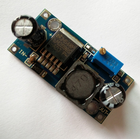

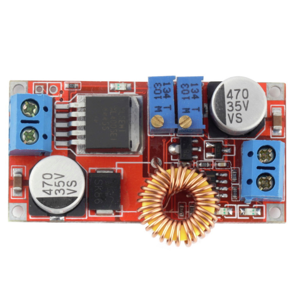

Привет! Подскажи по последнему стабелизатору, я такие прикупил в китае, а чет настроить не могу, как им регулировать напряжение на выходе?
Подключаешь вход и крутишь регулятор против часовой стрелки для уменьшения выходного напряжения и по часовой для увеличения

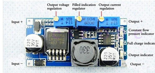

Привет. Вопрос о LM2596 питания DC/DC — если на входе повышается напряжение то и на выходе повышается или стабильное остаётся как выставишь (например 12 V)
Если на входе повышается, то на выходе остается стабильное. А если на входе понижается меньше 12, то на выходе тоже понижается. Этот стаб не может повышать.
Понял спасибо! А вот с таким сталкивался? ru.aliexpress.com/item/1p…2114.13010308.0.39.9WeRZP
Нет, с таким дел не имел, не знаю, что он из себя представляет
вроде как может напряжение и ток регулировать
AntKuv

Я не заморачивался с регулировкой по току, поэтому брал только с регулировкой напряжения.
резистором режешь ток и всё норм?!
Наверное. Я убавляю только напряжение
Привет, парочку вопросов можно.
1 Минус с стабилизатора надо обязательно до потребителя вести или можно просто для потребителя с кузова минус взять?
2 Обязательно ли крепить ушко стабилизатора на минус или достаточно будет только соеденить его средний вывод с любым минусом?
Минус на потребитель можно любой. Это для работы стабилизатора. На ушко тоже любой минус
ушко вроде один и тот же контакт с средней ножкой
Проще один делать. Но без разницы откуда будешь подключать. Можно и разные. Я всегда один делаю

Ну да, полезная вещь стабилизатор. Вот ссылка на те, которые я беру — ru.aliexpress.com/item…/32582253900.html.

тоже нахрен не нужны если выходное напряжение 12 вольт.
ищи линейные стабилизаторы серии ловдроп.
Кинь ссылку или картинку. Что они из себя представляют?
да их куча разных. на пример очень близкий к кренке описанной тобой.
KA78R12
у этой схемы падение напряжения вхолд выход меньше полувольта, и работает уже от 12.5 вольт бортового напряжения выдавая 12 вольт. плюс надо два кондера 0.1 мкф керамики на вход и выход чтоб избежать генерации.
никаких диодов ставить не надо! на том что у тебя теряется дополнительно 0.8 вольта. а смысла в нем нет никакого!
так. стоп. у меня ведь на модуле стабилизатор есть.
Если ты про модуль для чтения флешек, то в нем есть стабилизатор на 5В.
тогда завтра зацеплю вечером у прикуривателю и наверно все встрою как хотел))
грамотно. думаю свой модуль usb буду через такой же стабилизатор запитывать!

Общий минус — это получается нужно стаб. к кузову крепить?
Да, или проводом кидать
Спасибо. Просто хотел спрятать его внутри фары.
Кидай тогда массу на него и про охлаждение стабилизатора не забудь
Какой нибудь маленький радиатор к нему приклеить через термопасту?
Ну да, я на алюминиевую пластину крепил их
Спасибо товарищ за советы)

Подойдёт ли такой стабилизатор для RGB ленты? Куда ставить: до контроллера или после?
Смотри силу тока ленты. Этот рассчитан на 1-1,5 ампера. Я думаю, ставить нужно до контролёра на запитку
