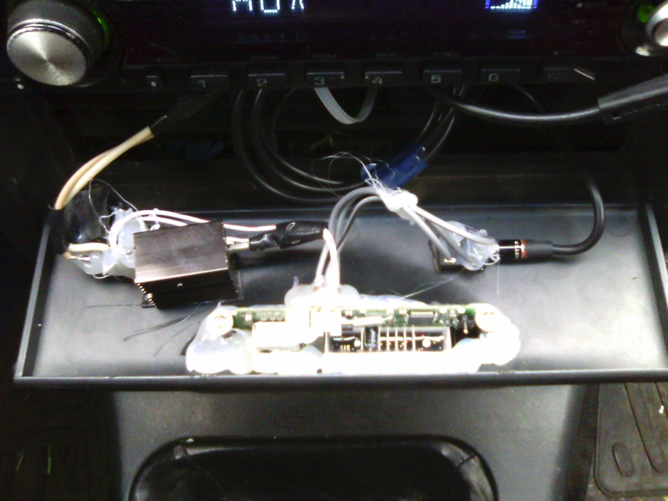

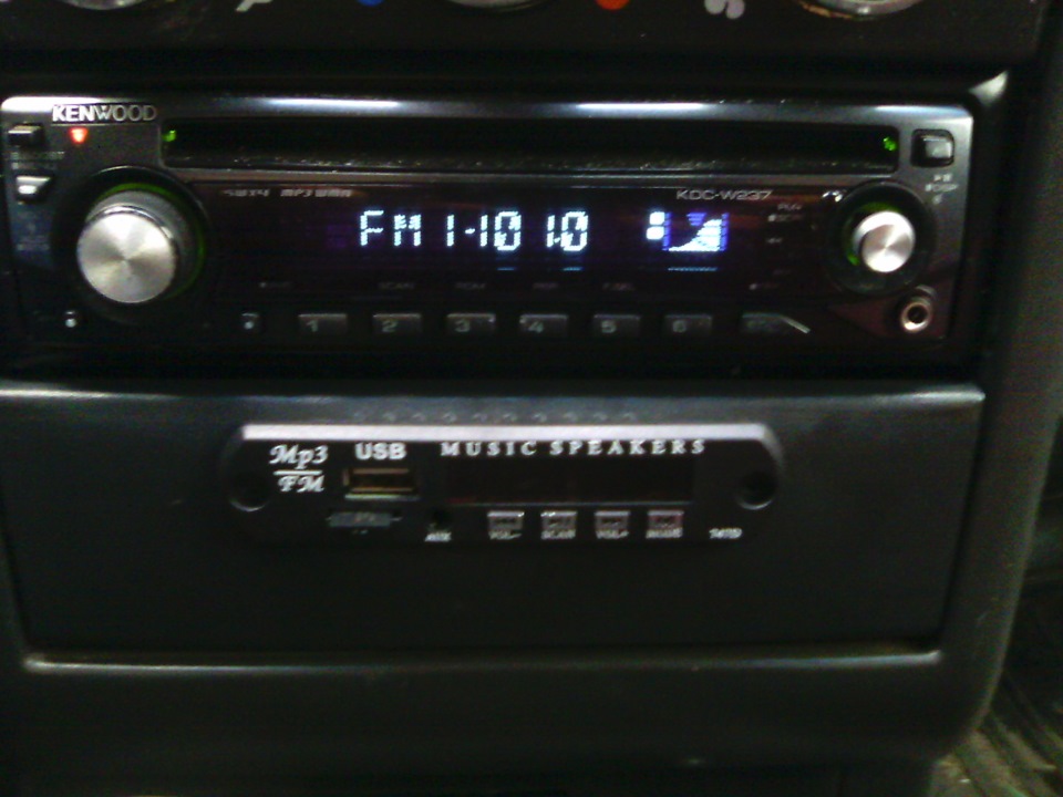

Полгода назад я уже ставил в машину MP3 плеер для воспроизведения музыки с sd карты, все было нормально, но пошли помехи на звуке, наверное, где-то пробой у плеера. На помощь пришло из Китая устройство для чтения карт памяти и флешек. В комплекте устройство и пульт ДУ. Подключается от 5 до 12 В. На всякий случай подключил ее через стабилизатор напряжения 12В с конденсаторами.

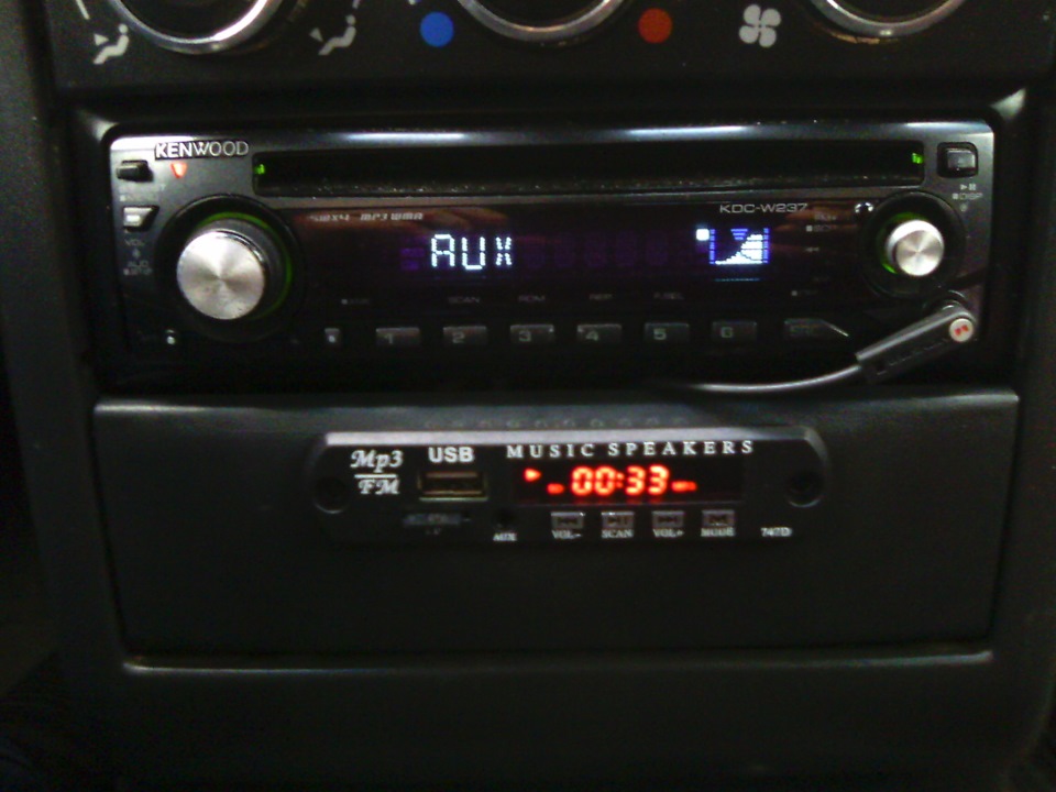

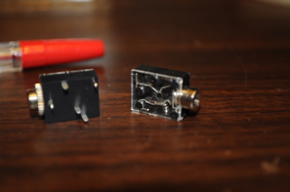

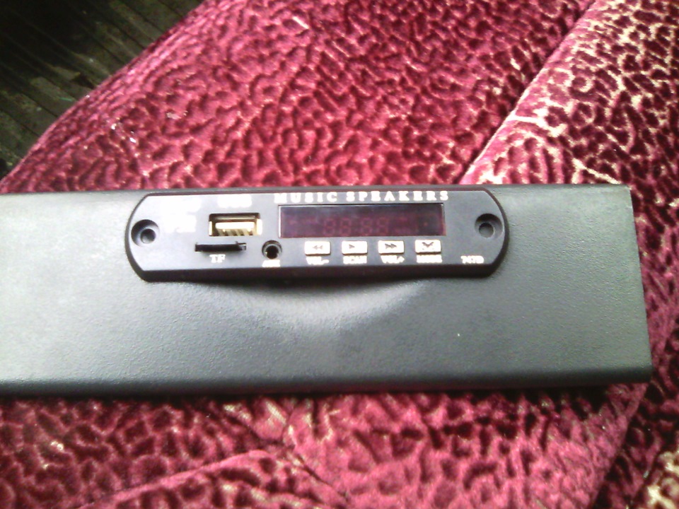

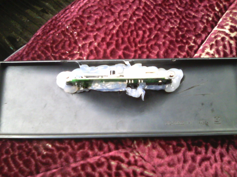

На устройстве есть разъем micro SD карт, обычных флешек, и аукс вход. Также написано, что есть еще и радио. Ссылка на модуль. Выход звука осуществляется посредством трех проводов сзади панели. К этим трем проводам припаял разъем аук. Его я взял от старых компьютерных колонок, куда подключаются наушники. Всю эту панель расположил на заглушке, которая под магнитолой. Панельку приклеил термоклеем, на двухсторонний скотч сзади приклеил стабилизатор напряжения с радиатором и аукс разъем. и Подключил кабелем aux/aux к магнитоле. Питтание подключил к проводу питающему магнитолу. У меня через реле, т.е. при постановке на охрану магнитола выключается, а при снятии с охраны, включается. Звук отличный, предыдущий плеер такого звука не давал. А теперь фото:

Пытаюсь подключить сей девайс к своей штатной магнитоле вылезает проблема… Запитываю ее от прикуривателя — звук почти не слышен, питаю отдельно от акб шуруповерта — работает нормально. Как по питанию их развести не в курсе?
Я через стабилизатор питал ее. Ей 5 вольт достаточно
Объясни, пожалуйста, поподробнее, как эта приблуда подключается к магнитоле? 12В напрямую на приблуду идет?
Да, 12 вольт на нее подавать нужно, а через аукс на магнитолу. У меня она долгое время была, пока магнитолу с юсб не купил. Запитывал ее через реле, от которого магнитола питается, при постановке на охрану питание прекращается. И дополнительно ставил кнопку

Три провода, на аукс подцепил, а два провода, это питание.

Посмотрел данное устройство, подумываю с блютузом взять. Только не пойму, один выход 3 провода ты через аuх запитал, а второй под 2 провода куда?
у тебя когда на блютуз переключаешь не фонит?
У меня без блютуза.

Слушай классная штука, а я сомневался его купить))) А то у меня прям проблема, не могу подключить флешку, магнитола без неё, а подключать постоянно через телефон и АУХ, это просто ужас, тем более этот телефон постоянно глючит))) Молодец Антон=)
Мне понравился такой вариант)
А я думал тогда что звук будет от неё возможно МОНО, а ты говоришь даже лучше играет, теперь хочется попробовать купить)))) А то магнитолу менять из-за этого входа ЮСБ как то не охота)))
Стерео идет точно. Заметно очень. Лучше, по сравнению с МР3 плеером. Купи или свистни где-нибудь)))
