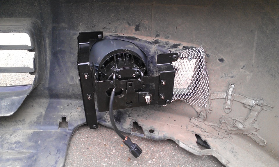

Установка фар в бампер.
1.Снимаем бампер.(снимется от проще простого).Два болта слева и справа под арками, Открываем капот снимаем все заглушки.Cмотрим под бампер откручиваем саморезы вот и все.
2.С внутренней стороны бампера есть отметки для фар. Берём сверло 4-ку можно больше. Высверливаем отверстия, далее обрабатываем напильником, при необходимости подрезаем концелярским ножом.
3. Собираем крепление, наживляем в бампер фары и подгоняем максимально ровно по зазорам.
Проводка
В моем случае проводка не подходила под штатную…
Под капотом
Разматываем проводку так чтобы когда открываем капот:
с левой стороны красный провод с реле и предохранителем идет на аккумулятор клемма плюс.
с правой стороны красный провод идет в салон (соединяется он с проводом который будет в салоне) и черный провод земля уходит на корпус.
