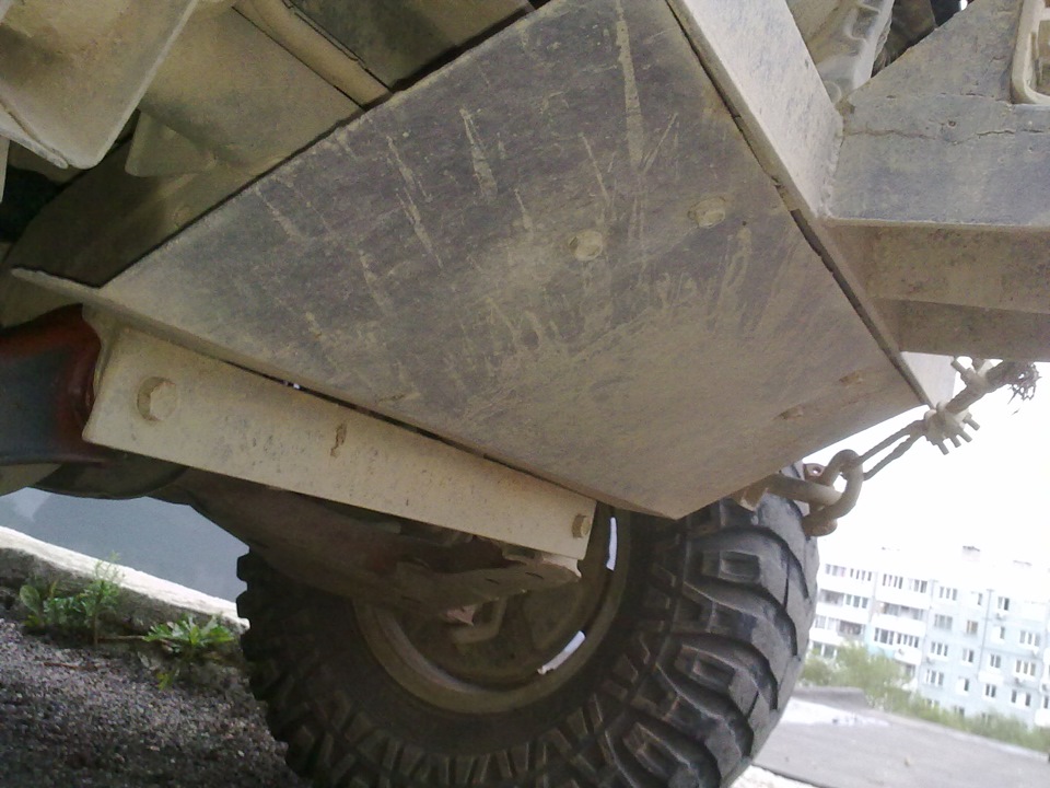

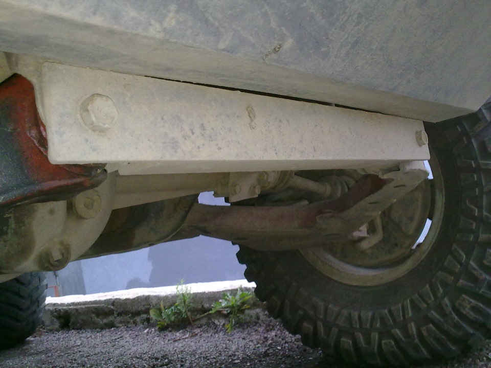

по просьбам трудящихсь выкладываю распорку аля калмини.
сделана из уголка толщиной 5мм, отверстия между болтами просверлил не по месту, а согласно книге, в итоге оказалось что если машина на колесах то в этих местах рачаги расходились милиметра на 3, пришлось домкратить за раму и ставить так.
к ней же крепится защита редуктора и в скором будущем добавится рулевой демпфер.

Напиши, пожалуйста, размеры (по букварю) сверловки или ссылку дай на источник. Тоже себе хочу замутить, заодно и проверить, насколько у меня там криво=)
440 мм по центрам болтов.
Во!=) Спасибо большое=) Завтра, наверное, мастырить буду
У меня точно так же сделано. Только защита крепится за низ уголка распорки.
мне не нравится эта конструкция тем, что торчащий бортик 100% будет тормозить машину по гомнолину (т.е. нет эффекта "лыжи", зато обратный эффект есть)
скорее так и есть, но честно сказать пока неудобств из-за него не замечал, хотя и есть желание его переделать.
мне тоже сначала так защиту смастерили, но выступ был всего сантиметра 3. тем не менее это сильно мешало машине ехать
я так уже года три-четыре езжу ))) как всегда руки не доходят )
меня хватило на 1 выезд в лес
Спасибо, что прояснили
Подскажите пожалуйста, цель распорки? увеличить жесткость плюс защитная функция, влияет ли как то на управляемость?
да, увеличивает жесткость в креплении рычагов, на коротких квадратах эти уши слабое место, защитная от части, к ней защиту удобнее крепить. Чисто субъективно управляемость стала чуть лучше.

Эту-ж распорку можно упереть сзади, чтобы эти дурацкие крепления рычагов не загибало назад.
Срочно в гараж!
сзади упереть во что ? и зачем ? их и так не разогнет я думаю . по крайней мере за 4ре года ничего не погнул ниразу
Наивный)))) еще как гнет… В идеале переднюю распорку и заднюю нужно соединять…
не понял. Какую заднюю? Имеешь ввиду балку поперечную на которой рычаги стоят?
Ну да… Не хватает нам жесткости…
