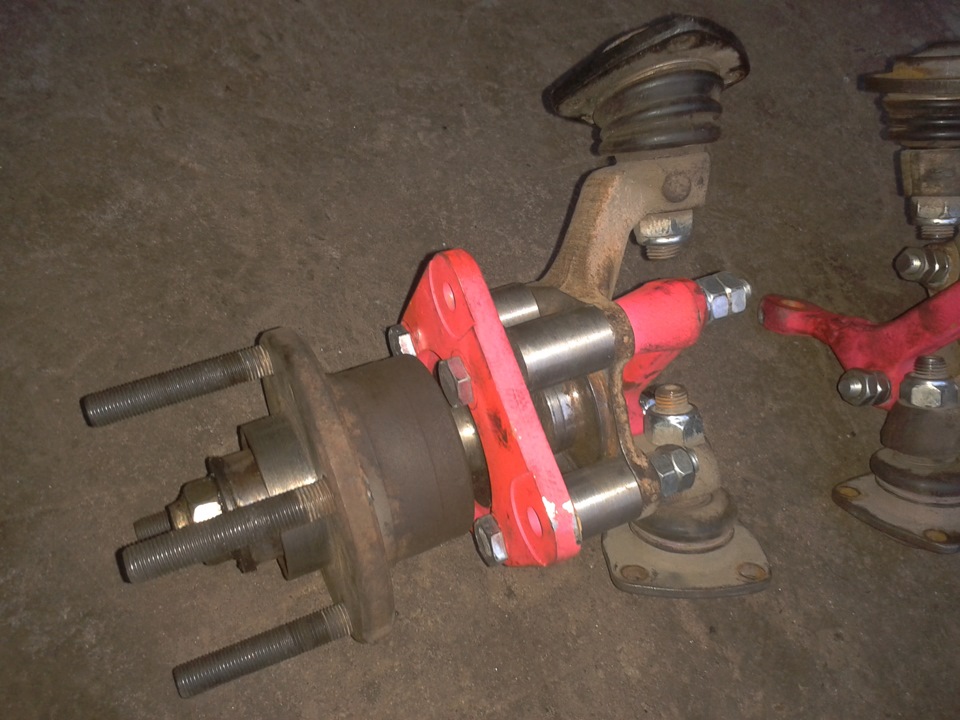

1)Пойдем по пунктам.Начнем с запила лишнего!Берем 4 цапфы,с двух их них срезаем палец(это будет внутренная часть бутерброда)часть без пальца будет крепиться шаровыми, а вот на нее мы уже через наши заранее выточенные втулки крепим вторую цапфу!Для этого со второй пары нам нужно спилить шаровые уши под корень, чтоб вровень випирало!Сручиваем все это дело, не забываем о планшайбе и сошке, затяиваем, еще чуть-чуть затягиваем, контрогаем, одеваем ступицу!
2)Ступица у меня задняя от ВАЗ 2108(ставится через переходные втулки заранее заказанные в Тольятти), заранее приварил шпильки(болты ГБЦ с той же 2108)Если кто то делает так же, не забывайте спиливать порожек с посадочного места под тормозной диск, дело в том что я приварил шпильки, и только после вспомнил что надо проточить, пришлось выпиливать шпильки=)))Долго и проблематично было это сделать так как шпильки перед сваркой я обдуманно не в крутил до конца, чтобы для сварки осталось углубление с обратной стороны, ну и шпильки торчали больше, вроде все правильно, но вот епт…после советов коллег по работе:высверливать сварку, отдавать ступицы на завод на проточку, отдавать тормозные диски на проточку, я всеравно выбрал совй вариант, вырезал сварку балгаркой, а то что не дорезал свернули двумя гайками и трубой!Так что не спешите, думайте прежде чем делать, а что толку говорить, все равно так и будем косячить)))))
3)Теперь поговорим о сгонах, скрутках, втулках, как еще их называют, рулевых наконечников!Эту тему я так до конца и не просек, сначала купил рулевые наконечники с шнивы,что-то у меня один не в крутился, да и ладно, он оказался длинным.Не стал ломать голову и купил еще пару сгонов и решил сварить их вместе с моими, длины все равно было много, к тому же должно остаться место под регулировку схождения, поэтому пришлось отпилить 1.5см с готовой детали !Чтобы вы не говорили, что это не надежно, объясняю процедуру сварки!Взял резьбу с наконечника(у меня был только новый)))и вкрутил ее между двух скруток,
это все дело намертво проварилось, зачистилось, на место сварки оделась гайка м22 и она обварилась с двух сторон!Кто сомневается в надежности?!
5)шланги в итоге поставил НИВА (взял те что покороче, их хватает за глаза без лишних перегибов, не помню точно перед или зад), есть еще длиннее, но их надо как то подвязать, закрепить чтоб нигде не задевало и не выезжало на резину при вывороте, также подходит ГАЗель,но огромный минус в том, что они вкручиваются в цилиндр и занимают очень много места, если цилиндр перевернуть(то есть левый поставить на право и наоборот)если вкручивать сверху цилиндра, то шланг упирается в верхний рычаг, если вкручивать снизу(ставим другой цилиндр)то шланг попадает в пружину!НИВА шланги вкручиваются через болт, поэтому они проходят вдоль супорта и ничему не мешают.Короче дело ваше, я себе подобрал))

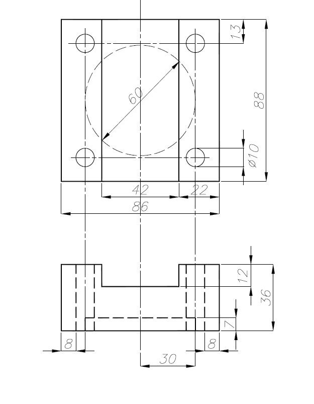

6)по плану теперь втулки.Для этой задачи нужен токарь (у токаря нам нужно выточить толстостенные втулки (l=35мм\d=25мм\отверстие 10мм)в кол-ве 8 шт) или же нам нужен токарь-фрезеровщик, этот должен быть трезвым полюбому, и можно выточить планшайбу, дело ваше, нужны нам эти ништяки для того, чтобы собрать 2 цапфы в одну =)
Хочу заметить по длине втулки/планшайбы, ее вы можете делать хоть пол метра, только нагрузка возрастает в первую очередь на шаровые, так что лучше не борщить, ну и конечно болты, чем длиннее, тем сложнее их найти, хотя наш токарь и этот вопрос уладит за чикарь))
7)Что касается болтов и гаек, чтобы все скрутить и законтрогаить!было огромной проблемой найти болты по размерам!Болты взял сначала каленые со сплошной резьбой(купил и поставил не подумав)Каленые лопаются, они не эластичные и сомневаюсь что выдержат нагрузки наших дорог, их к такому не готовили!
Заменил уже на болты под размер, не каленые конечно и с не сплошной резьбой!Если вы будете делать втулки таких же размеров как и я, то пишу конкретные размеры по которым все идеально подойдет!размер берется без учета шляпки:
Нам главное взять болт где часть без резьбы не больше чем нам нужно, иначе придется покупать другие болты или дорезать резьбу.Потребуется 4 коротких болта, где часть без резьбы 6см,полный размер с учетом контрогайки 8см,если резьба больше, всегда можно отпилить!Еще 4 болта по той же системе:без резьбы 9см,общая длина 11см.Болты м10.

Проставка просто увеличивает калею, а втулки кроме этого увеличивают выворот, кроме того у меня шпильки, и большую простаку надо крепить к ступице, чего я сделать уже не могу, в добавок проставка увеличивет нагрузку на ступицу, а втулками убиваешь всех зайцев разом-и калея, и выворот, и без вреда на подшипники!
В итоге получается не 3.5см, а около 5-6см, и того около 12см, так как ступица другая, + поворотные кулаки добавились…

маловат выворот будет(
=)))))ну до тебя мне далеко!
да шучу я, потянет выворот, у меня еще маленькии пока)))))
надо чтоб они 180гр оборот делали)))и машина назад ехала)))
пытаюсь но рычаги не дают подумываю стоики поставить
а надо?
все указывает на то что надо
расскажи за счет чего такой выворот у тебя?
удлинены рычаги и все спилено что можно
