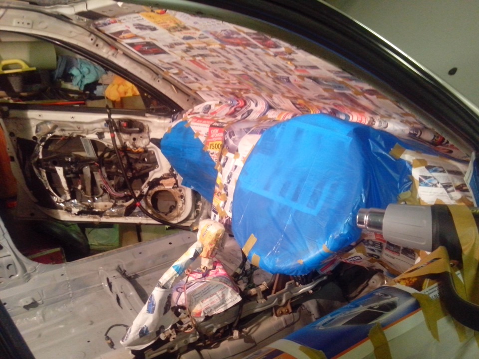

Что на сегодняшний день сделано:
1. Виброизоляция крыши\потолка

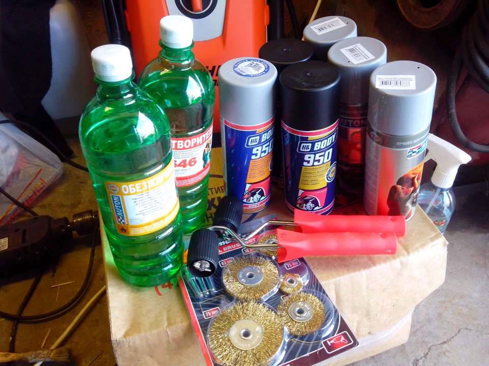

Особо не извращался. Протёр от пыли, обезжирил. Проклеил пока только виброй TEAC DM-1. Ушло ровно 2 листа.

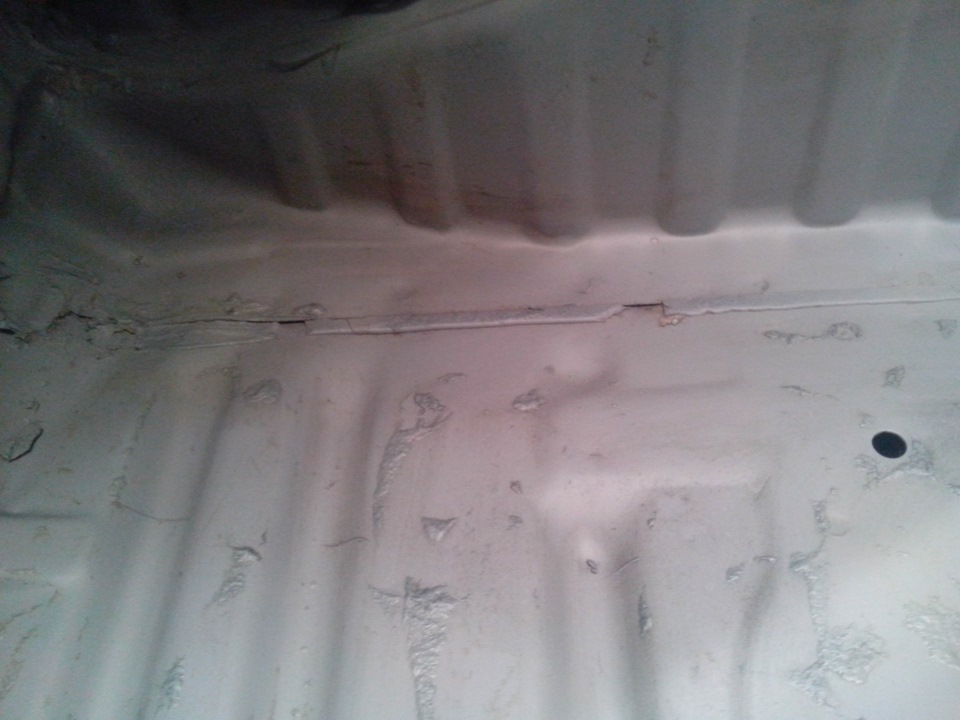

2. Чистка багажника
Про багажник я уже писал. Без слез в него нельзя было заглядывать. Брр.
Почистил от мусора, пыли. Помыл с шампунькой =) Избавился от ржавчины с помощью Mr.Цинк. Очень клёвая штука!
Обезжирил)

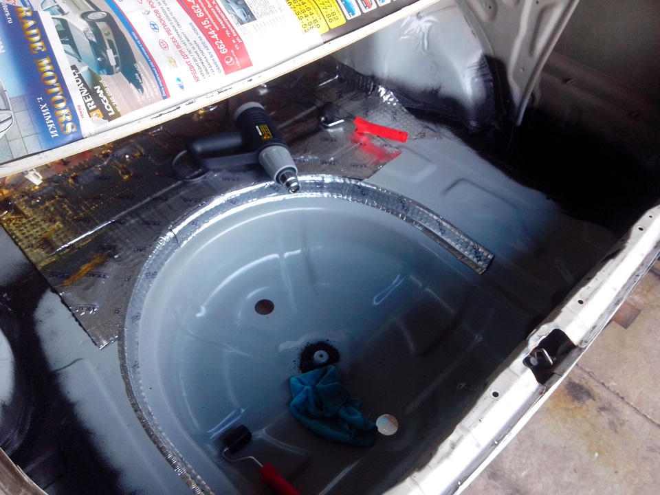

3. Покраска багажника
На этом пункте я немного замешкался. По началу хотел красить всё краскопультом. Компрессор боль-мень есть. Но нет ни фильтров, ни отделителя воды… А это приличные затраты… Поэтому решил пока особо не загоняться и красить из баллончиков.
Положил 4 слоя грунта и 2 слоя эмали. Для багажника хватит

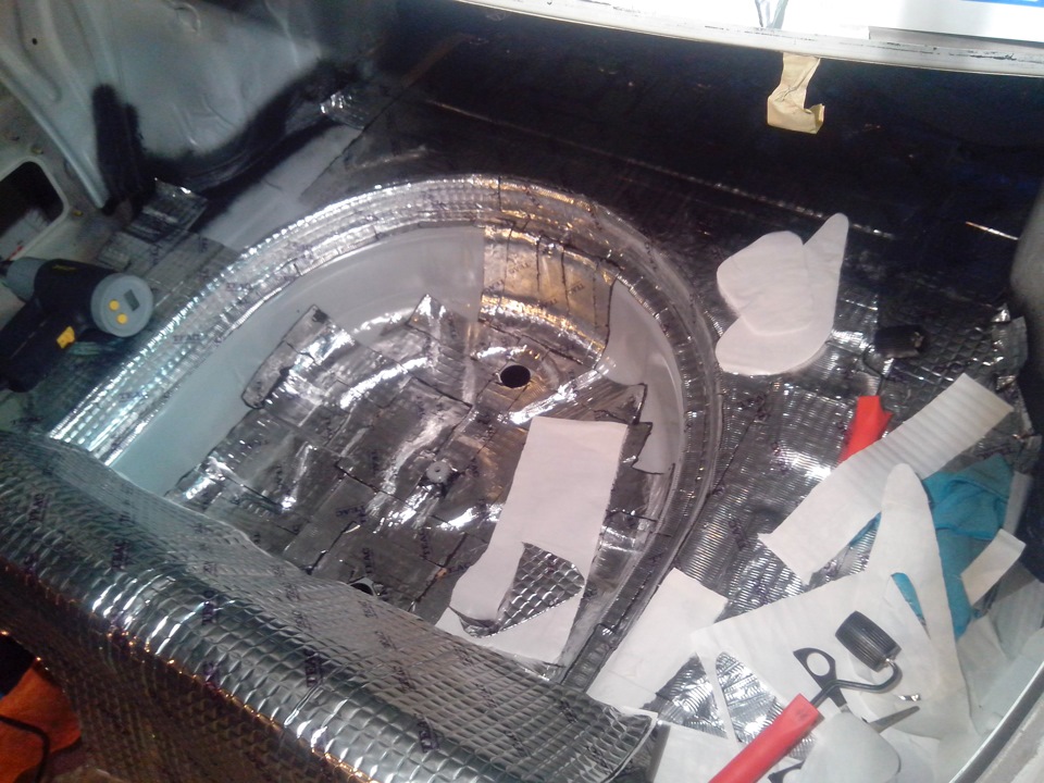

4. Виброизоляция багажника
Ниши и все стыки элементов кузова обработал BODY 950. Проклеил нишу под запаску и арки DM-3, пол багажника DM-2, бока (крылья) частично проклеил DM-2 и оставшейся DM-1. Смотрится сцуко!)

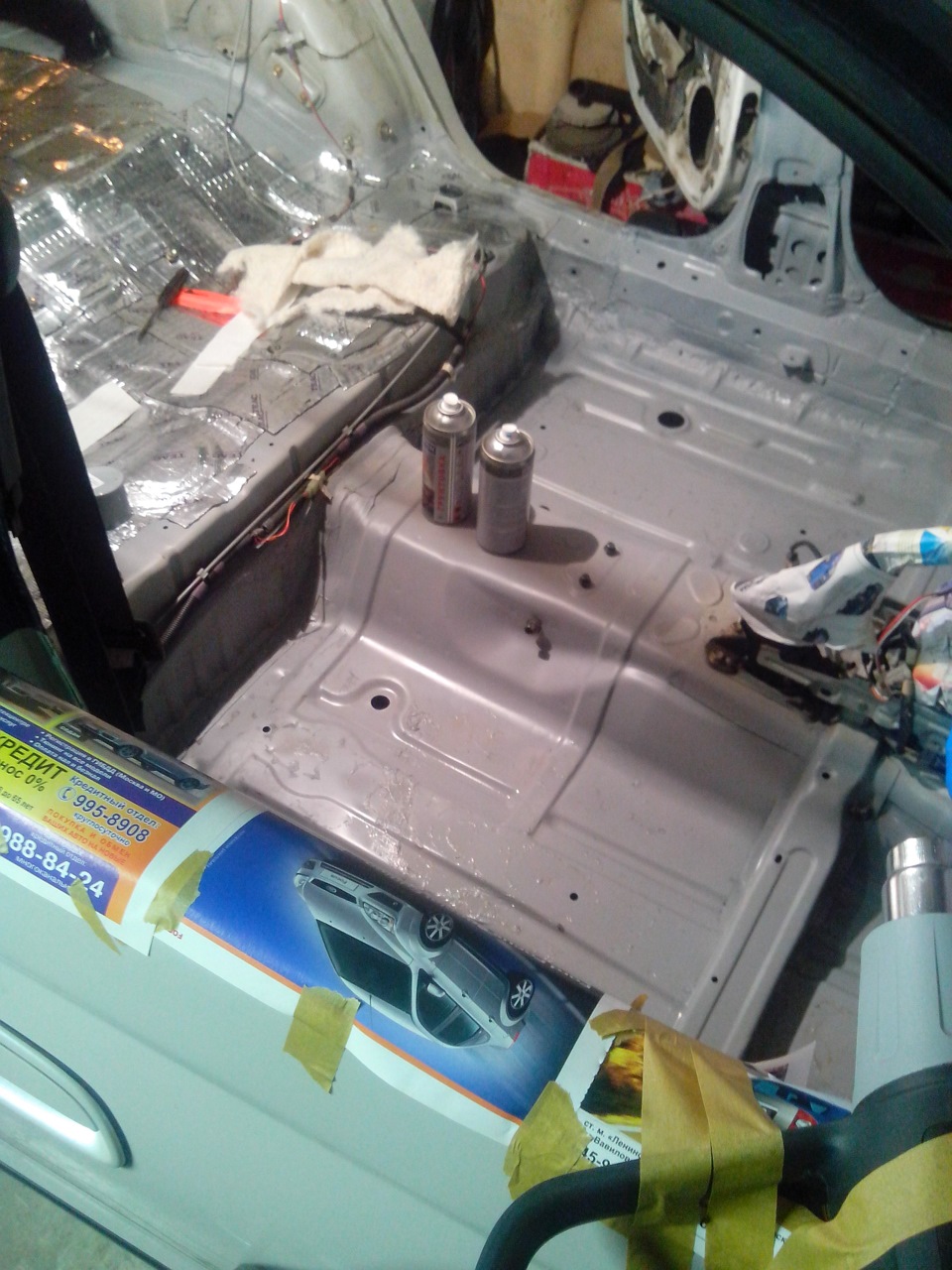

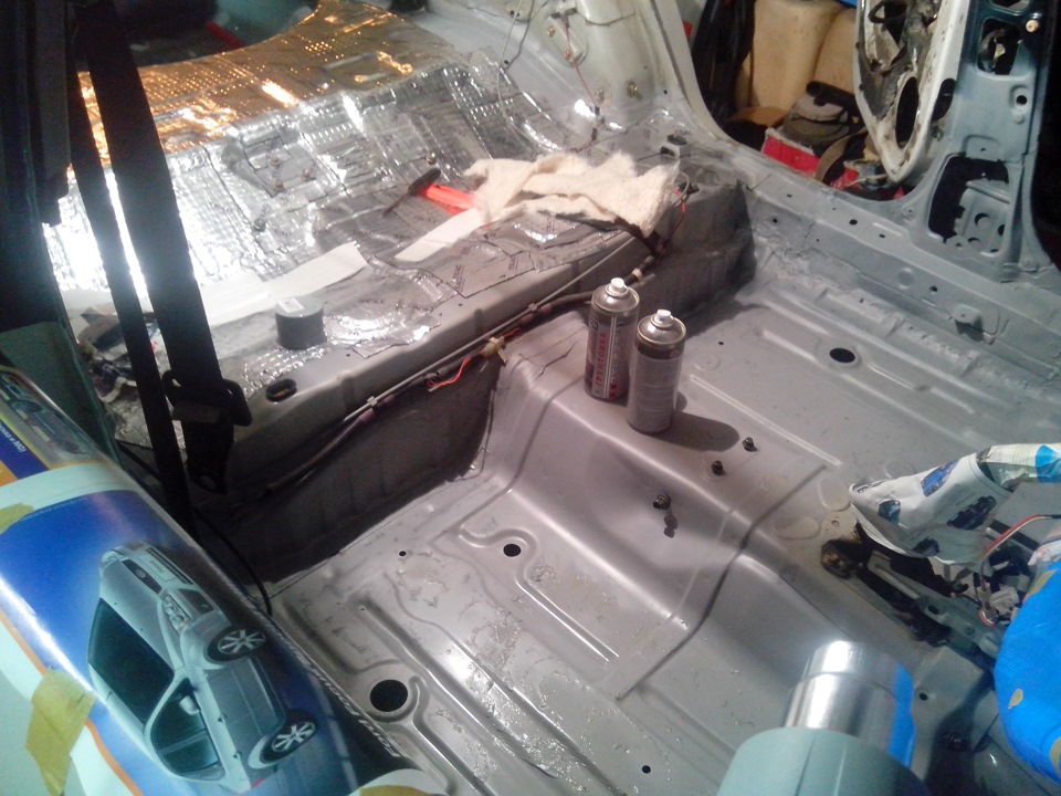

7. Чистка пола
Тут я к делу подошёл основательней! Снял к черту старую дубовую вибру. 3 ведра вынес на помойку, ппц…
Помыл с растворителем, зачистил, обезжирил. Под ногами переднего пассажира была ржавчина. Убрал ее нафиг!
Положил 4 слоя грунта. Сварные швы новой стойки пролил в 10 слоёв BODY 950. Через день положил еще 2 слоя грунта =) эмалью покрывать не буду

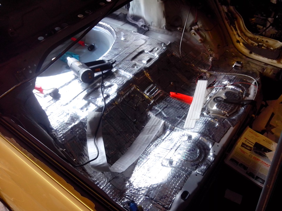

8. Виброизоляция пола
А вот тут и самый геморрой! Площадь большая! Долгое и муторное это дело, особенно когда все дело в две руки =(
Иногда помогал друг, иногда отец. Вот вдвоём дело идёт как по маслу!
Фото влазит мало, местами фоткать то и нечего)
