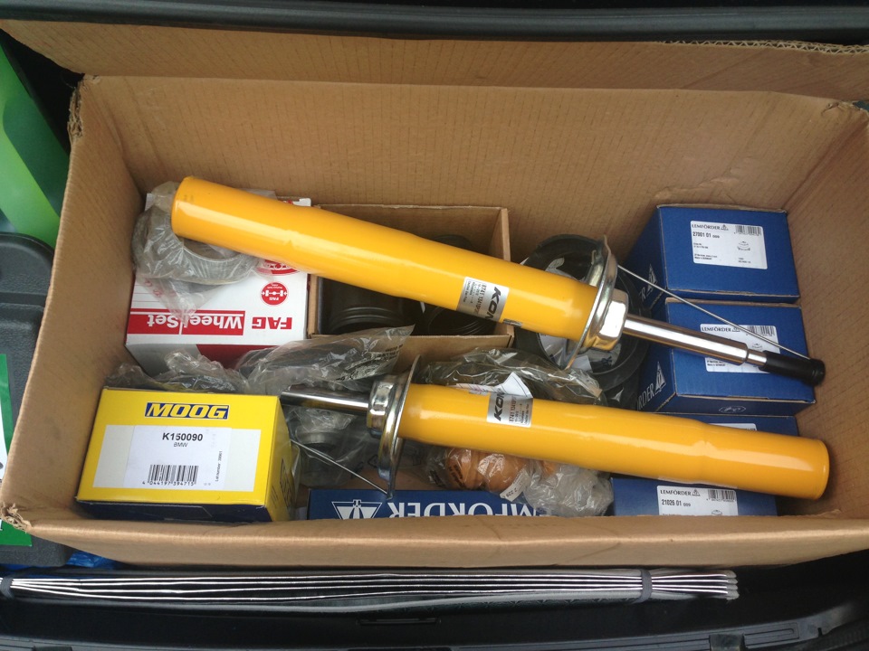

К сожалению задних не было в наличии, пришлось заказывать издалека, а передние мне привезли. Всякие пыльник, отбойники и резинки взял оригинал. С остальными запчастями — решил брать неоригинал, но тот, что шел по заводу. Т.е. рычаги и опоры — Lemforder, ступица — FAG, рулевые тяги, правда, Moog (ваще хз че за фирма), просто достались от предыдущего хоязина, вместе с машиной
Итого мы имеем:
Аммортизаторы передние Koni Sport 2шт Koni 8741-1341Sport 14100р
Аммортизаторы задние Koni Sport 2шт Koni 8240-1156Sport 10300р (будут позже)
Опора амортизационной стойки (перед) 2шт Lemforder 27001 01 1600р
Опора амортизационной стойки (зад) 2шт Lemforder 21026 01 1600р
Отбойник передний 2шт BMW оригинал 31 33 1 138 814 1400р
Отбойник задний 2шт BMW оригинал 33 53 2 229 697 1700р
Пыльник амортизатора переднего 2шт BMW оригинал 31 33 1 091 868 600р
Пыльник амортизатора заднего 2шт BMW оригинал 31 33 1 137 932 300р
Прокладка пружины нижняя (перед) 2шт BMW оригинал 31 33 1 096 664 400р
Прокладка пружины верхняя (перед) 2шт BMW оригинал 31 33 1 091 867 300р
Прокладка пружины нижняя (зад) 2шт BMW оригинал 33 53 1 133 671 600р
Прокладка пружины верхняя (зад) 2шт BMW оригинал 33 53 1 091 924 450р
Комплект пыльников на рулевую тягу Moog K150090 32 13 1 092 876 500р
Рычаг передний нижний правый 1шт Lemforder 13087 01 3300р
Ступица переднего колеса с подшипником 1шт FAG 713 6672 20 3100р
Короткий рычаг задний правый (направляющий) 1шт Lemforder 25855 01 3400р
Рычаг задний поперечный левый (большой) 1шт Lemforder 13202 01 2300р
Стойка стабилизатора заднего 2шт Lemforder 13311 03 1400р
Рулевые тяги Moog 2шт халява
Для тех, кто не знает, Lemforder лучше брать тот, что заканчивается на 01 (Германия) или 02 (Европа). Тот что заканчивается на 03 это Китай. Мне вот задние стойки подсунули китай, не доглядел(

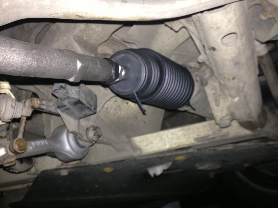

4. Снимаем рулевую тягу. Для этого, откручиваем шаровую с поворотного кулака.
Затем нам понадобится специальный съемник. У меня такой был, я его покупал когда менял рычаги на своей E46. Но тут он не подошел( К счастью, у меня еще была ударная вилка
Она выбивала рулевые тяги и рычаги на раз-два) Главное резкий удар и готово. Помнится первый раз мне это тяжко давалось, а вот во второй раз вообще без проблем :)
Далее, чтобы открутить тягу от рулевой рейки нужен ключ на 32. Мне повезло, я купил его неделю назад для снятия вискомуфты, правда так и не открутил, но это другая история) Либо подойдут какие-нибудь навороченные пласкогубцы-зажимы.
Многие в сети пишут, что не могут открутить тягу от рейки. И что мол без ямы точно не вариант. Фигня все это, пару легких ударов молотком и они поддалась:) Не знаю, может это мне так повезло.дважды))
5. Регулируем новую рулевую тягу, делая её по длинне примерно такой же, как была старая.

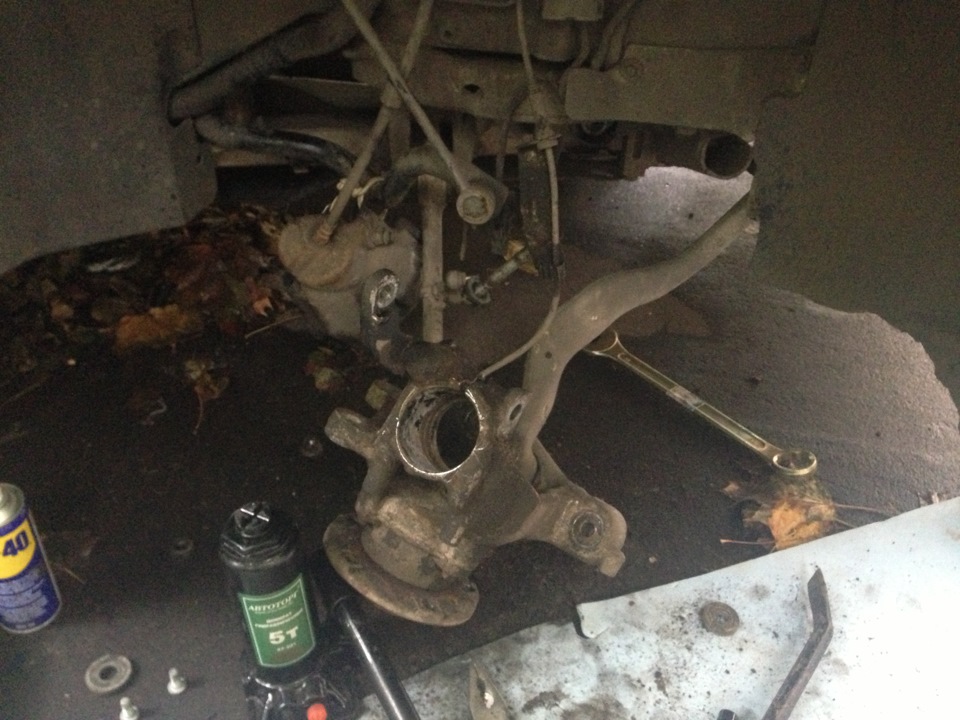

6. Снимаем поперечный рычаг. Так же выбиваем шаровую вилкой и откручиваем с другой стороны сайлентблок
7. Откручиваем три болта опоры аммортизатора
8. Слегка нажимаем на поворотный кулак ногой (а в моем случае вообще ничего не нажимаем т.к. все держится на одном рычаге) и стойка уходит вниз
9. Вытаскиваем стойку из поворотного кулака. Здесь, опять же, у многих вызывает это большую проблему. У меня все прошло без заморочек. Просто полностью откручиваем болт, фиксирующий стойку в поворотном кулаке и вытаскиваем его. Далее с легкостью вытаскиваем аммортизатор (можно немного помочь монтировкой)
10. Откручиваем 4 болта крепления ступицы. Без снятия аммортизатора могут возникнуть проблемы т.к. один болт закрывает аморт. В моем случае это не актуально)
11. Проделываем все то же самое для другой стороны, если необходимо.
