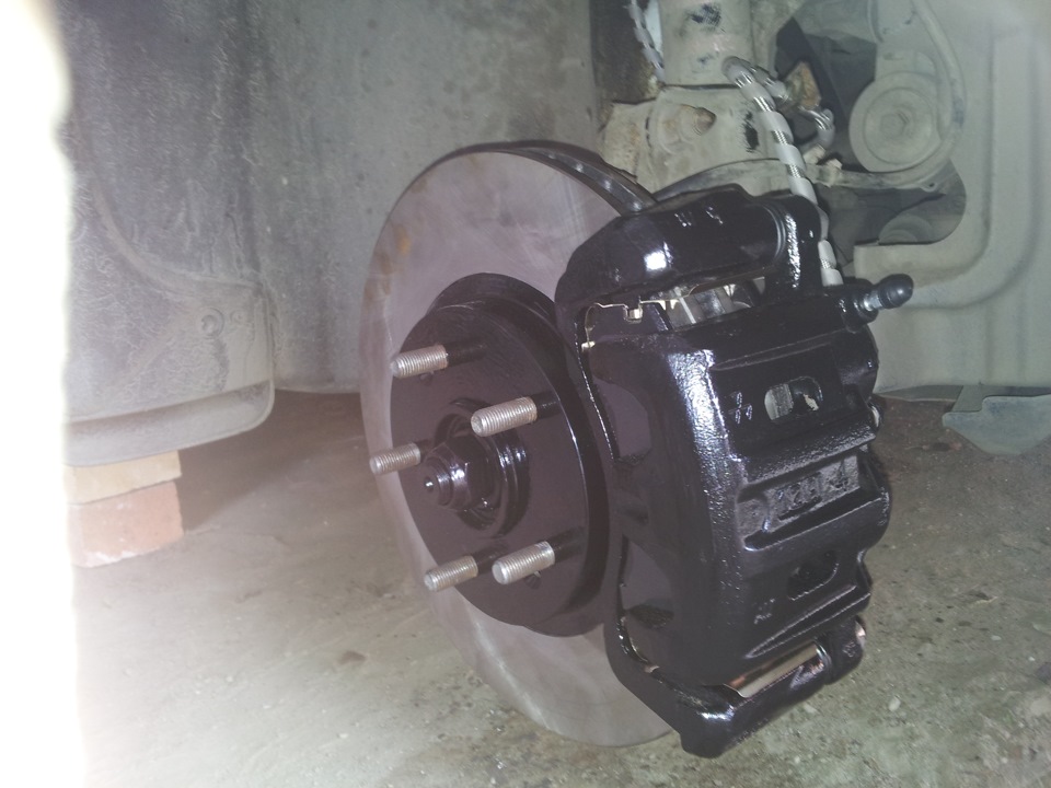

Надоели тормоза, постоянный скрип, и биение!Решил поставить перед от Outlander XL Ну и много чего другого!Начну по порядку, что было приобретено:

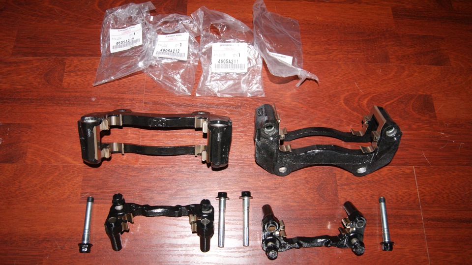

1. б\у передние суппорты двух-поршневые со скобами от Outlander XL — 6000 р.

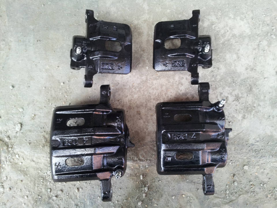

Пескоструйная обработка передних и задних суппортов — 1000 р.
2. Армированные тормозные шланги — 7000 р. за которые огромное спасибо Mihail-V
3. Краска для суппортов Foliatec чёрная 2 уп. — 3000 р.

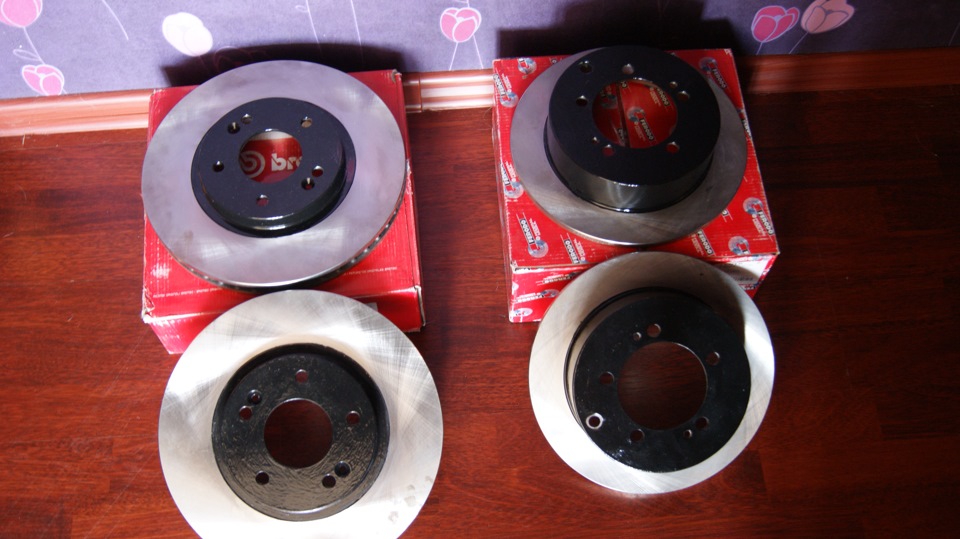

4. Тормозные диски: перед Brembo, зад Ferodo DDF 1410 — 9000 р.
5. Колодки: перед FERODO FCP765H DS2500 — 5500 р.
зад Ferodo Premier FDB 1839 — 1500 р.
6. Ремкомплекты суппортов : перед MB 857840 — 2 уп. — 1100 р.
зад MR 955067 — 2 уп. — 1100 р.
7. Пластины фиксаторы колодок передних MR 389599 — 400 р.
задних MR 493177 — 400 р.
8. Направляющие задних суппортов 4605А211 — 2 шт. — 350 р.
4605А212 — 2 шт. — 450 р.
9. Направляющие передних суппортов MB 618228 — 2 шт. — 1000 р.
MB 618227 — 2 шт. — 1000 р.
10. Штуцеры для прокачки (старые отпескоструили и они к сожалению стали негодны) MB 928290 — 4 шт. — 1000 р.
11. Комплект противоскрипных пластин: перед MR 359651 — 300 р.
зад MN 102873 — 800 р.
12. Колёсные гайки секретки TPI — 2500 р.

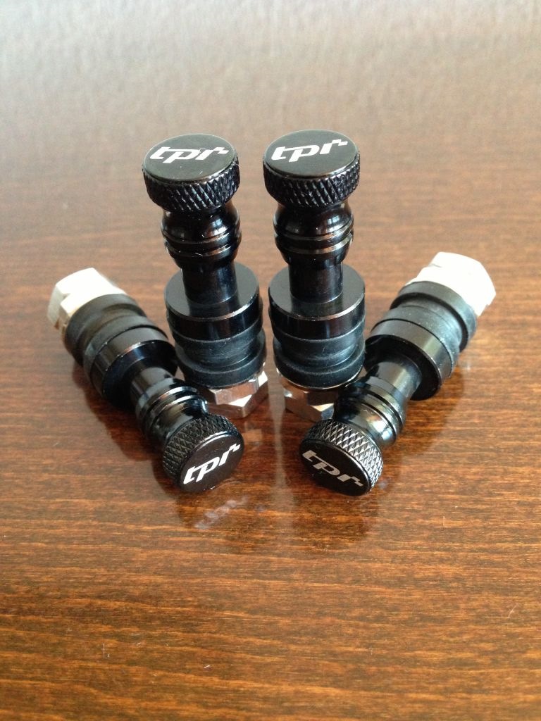

13. Комплект спортивных алюминиевых ниппелей TPI — 750 р.
Итог:44000 р.

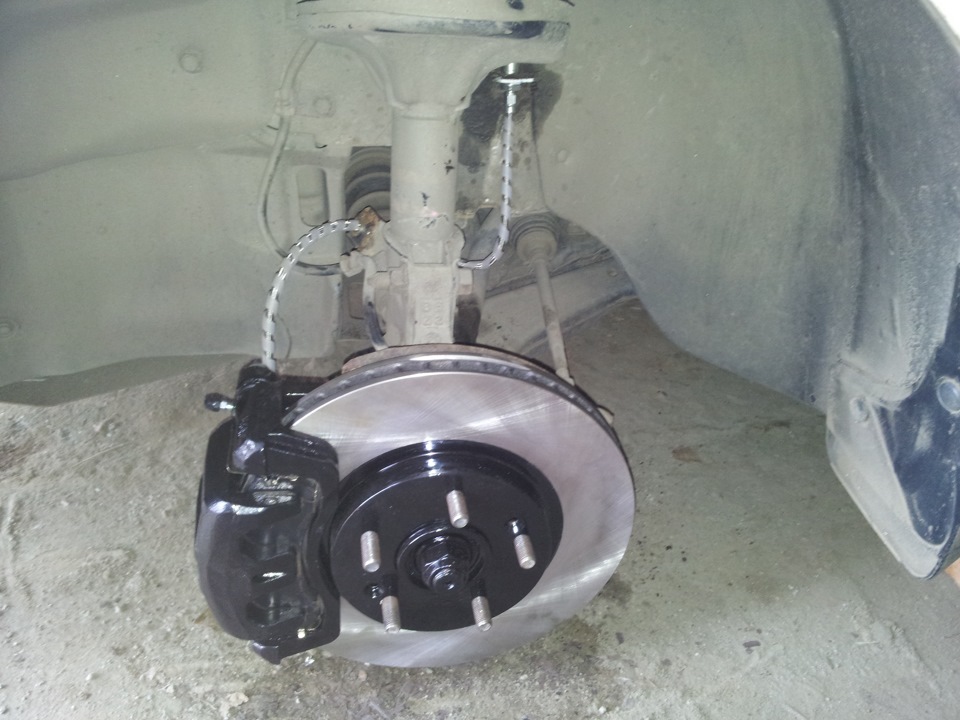

Установкой всего этого добра занимался сам, следовательно деньги на это не понадобились!
Для меня самое геморное было это снятие старых задних тормозных дисков, прикипели к ступице наглухо, 2 дня снимал))))В остальном всё было снято, и установлено новое без каких либо проблем!
Ну и к завершению фото на новых КоЛёСаХ
P.S. Огромная благодарность форуму amadeus-project.com за полезные советы и вообще за то что он есть)))))

как фиксируются резинки из ремкомплекта MB 857840 в суппорте?
Стопорным кольцом.
а резинки наплавляющих ?
lancerix.ru/?p=879
спасибо
По шайбе на крепление скобы, потому что диски тормозные у меня 26 мм., а родные от аута 24 мм толщиной, если не поставить шайбы диск зажимается скобой, а в остальном всё без проблем.
встают без проблем?или надо проставки какие нибудь?
Ок!Спасибо)
расскажешь попожее как ведут себя передние тормоза: необычное сочетание дисков брембо и колодок феродо ДС. удачи и чистого неба!
