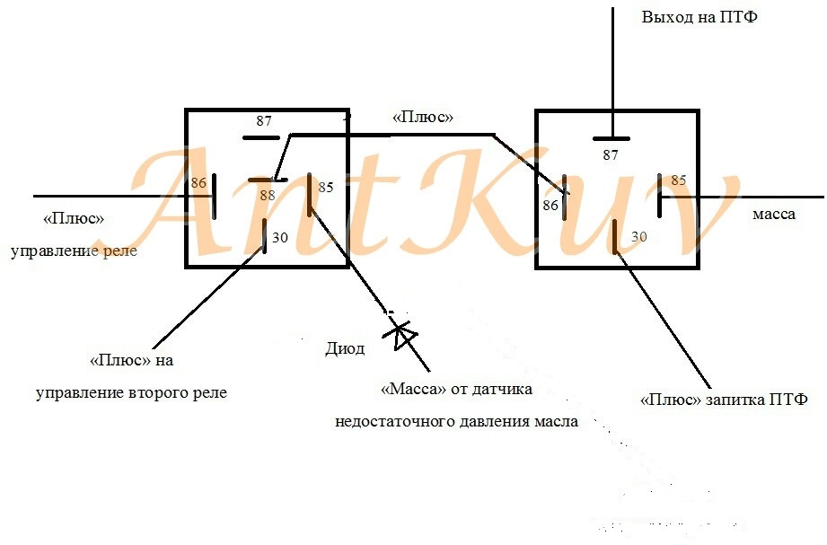

Совсем недавно сделал себе на машину автосвет, но после комментария, оставленного HamorSh, решил все измерить и просчитать. Как оказалось, что установленное реле не изменяет выходного напряжения генератора. Но есть одно "НО", а именно на выводе "W" генератора напряжение всего лишь 7,43 В, а этого может не всегда хватать для включения реле. И решил усовершенствовать данную доработку.
Было использовано два реле — пяти-контактное и четырех-контактное. Первое реле это пяти-контактное. К 85 контакту подключил провод от датчика недостаточного давления масла, а к 86 плюс. К 30 плюс, а от 88 контакта подключил провод на 86 контакт четырех-контактного реле. А на 85 контакт массу. И соответственно на 30 запитку ПТФ, а на 87 выход к самим ПТФ.
Два реле я использовал, т.к. на датчике недостаточного давления масла постоянная масса, а при заведенном двигателе масса пропадает. Поэтому для выхода используется 88 контакт реле. Но если использовать одно 5-контактное реле, то при включении зажигания ПТФ будут кратковременно моргать. Мне это не понравилось и я поставил дополнительно 4-контактное реле.
Нарисовал схему, конечно не художник, но смысл понятен:

Как вариант, тебе объединять ПТФ на один провод или ставить реле на каждую ПТФ. В любом случае, реле ставишь в разрыв провода от колодки монтажного блока до ПТФ. На 86 цепляешь провод, идущий от колодки, 86 и 30 контакты обеих реле можно объединить. А дальше все по схеме

Первое, у тебя уже должно стоять. А эти добавляешь в разрыв цепи.

Собрал я схему…и ничего не вышл.включаю зажигание-туманки горят, хотя по идее не должны.завожу-тоже горят.короче работает так же как и было.только когда при работающем двигателе, выключаю туманки кнопкоц, загорается лампа масла, хотя диод стоит.фиг знает почему так вышло, собрал все правильно.
зы:на схеме, пятиконтактное реле, центральный контакт 88 подписан, а на реле 87а, ну это и же и есть 87а, просто обозначен так, правильно?
Ну да, одно и то же.
Вот я схему тебе кидал, ты к ней свою подрисовал, вот схема, до твоей, может же быть абсолютно любой, главное чтобы пошёл плюс при включении зажигания на 86 контакт первого пятиконтактного реле твоей схемы, правильно?
Ну да, правильно. Я сейчас, даже не пойму где косяк, почему не работает…

Такое дело…все зарабоьало, сейчас дома, с помощью з/у сидел разбирался почему же не работает.так вот, помнил, в теме про автозапуск, ты мне писал что реле защиты возможно сгорело от неправильно подключения, так вот, я когда защиту стартера переделывал, то и реле новое поставил, а старое не выкинул.в схему автосветая вставлял это реле, хз, сгорело оно или просто амкнуло, но с ним ничего не получалось, а сейчас поставил второе реле, новое, и все заработало.я доволен)))про диод вопрос в силе, какой поставить?
Диод любой подойдет. Можно даже маломощный — 1N4007

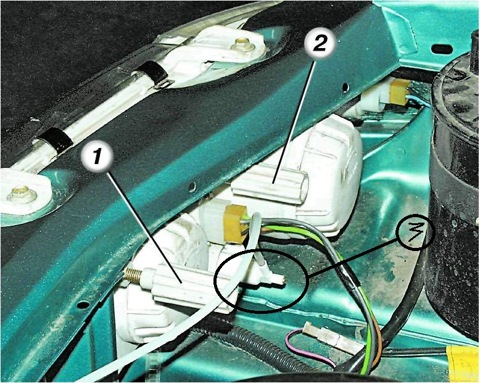

Я взял плюс штатный, который идет от штатного реле ПТФ. На два 30 и на 86 подключил этот провод. Сделал разрыв, провода, который идет на ПТФ. Датчик находится в головке, в этом месте он один — не перепутаешь www.autoprospect.ru/vaz/2…guli/images/04-6-15-3.jpg .
Провод который разрезаешь (идет на ПТФ) конец который идет к самим фарам цепляешь на 87 второго реле, а другой конец цепляешь на два 30 и на 86 первого реле.

Привет, "плюс на управление реле(контакт 86)" и "плюс на управления второго реле(контакт 30)"-можнл взять от одного провода и соеденить эти два контакта перемычкой?
Да
Спасибо.а этот плюс должен быть постоянным или после включения зажигания появляться? или без разницы?
Лучше от зажигания

Привет, вот на 85 контакт пятиконтактного реле провод от датчика давления масла, на нем должен появляться минус после запуска или пропадать?
Пропадает масса на нем после запуска
