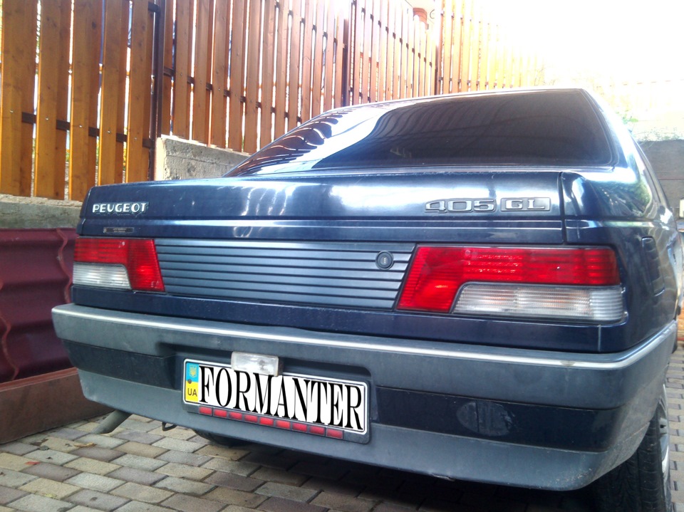

Изначально были тонированы и не работали, были закисшие клемы. После чистки заработало.
Свет поворотников показался тускловатым, снял рассеиватели со светофильтрами и поставил по две желтые лампы, переподключил задний ход на поворотник, для заднего светит туманка над номером.
На том и закончил. Тонировка была полуоблезлой и не нравилась. Портила весь вид добавляя грязи в и без того уставшего Леву.
И вот спустя пять лет увидел я свою аварийку против яркого солнца. Сначала подумал, что я ее не включил. Странно, за это время меня никто не зацепил с такими поворотами. Срочно в работу.

Фонарь в руки. 647-й не смыват эту дрянь, смывка для краски "ест" пластик. Два часа терки наждачкой 240, 320, 400 и 600.
Далее абразивная паста.
Дочка послушно ганяля дворники и поворотники, наслаждаясь "радио рокс".
К стати, кресла от 406 очень хороши в регулировках. Ребенок в полтора года достает до всех органов управления кроме педалей.
Фонарь занял свое место.
Вторым фонарем занимался когда дочка крепко уснула, а уснула она ой как поздно.

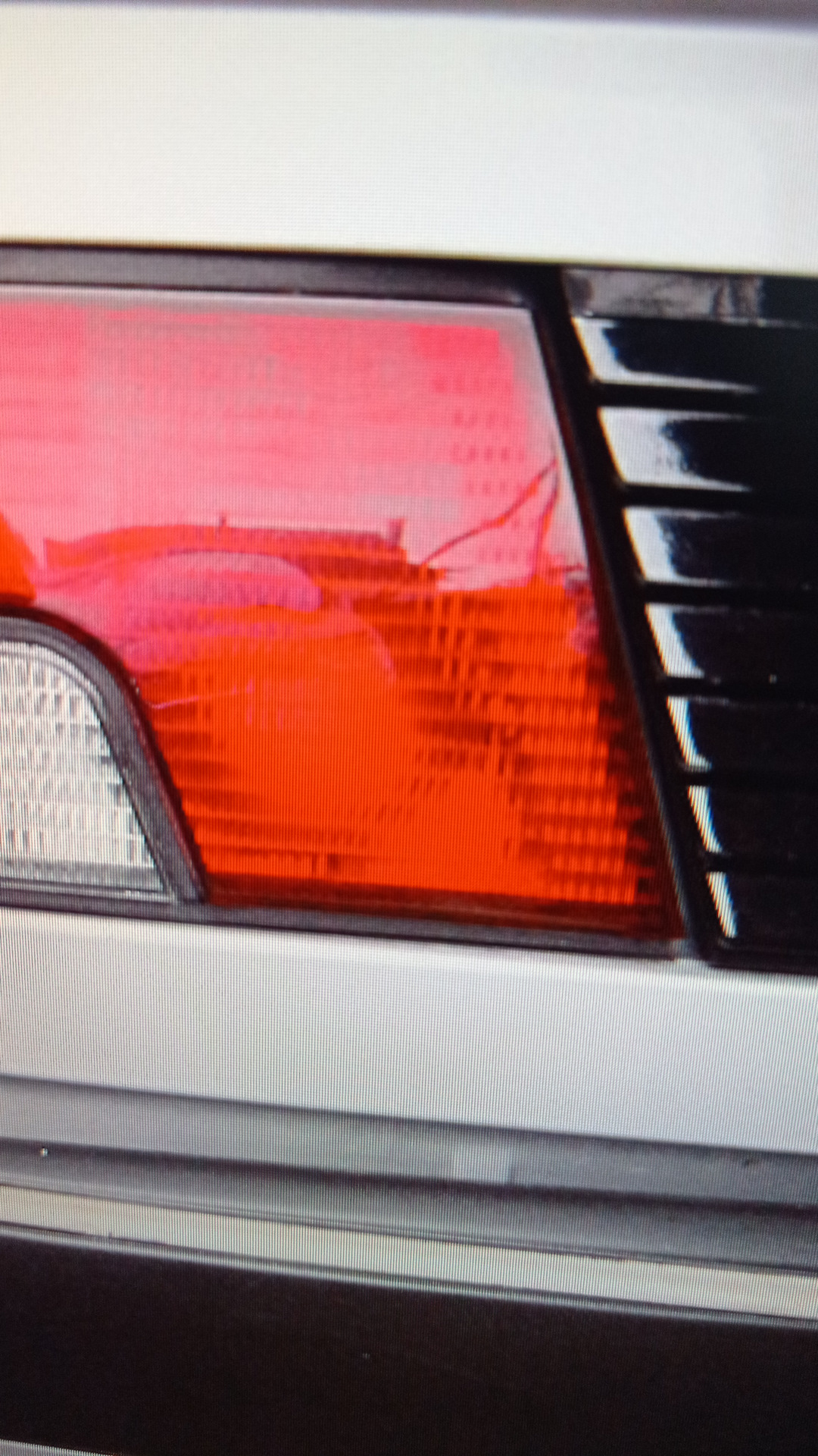

Было
После наждачки
После полировки
Лева, принимай работу

Цена? А сколько стоит ложка пасты и 4 листика наждачки? Потраченое время дороже, а результат радует глаз.

Что показывает внутренняя лампа?

Да снаружи. Пока ничем не покрыто. Только натер полиролью. Полиролька для кузова, а не блестялка типа мокрый пластик для панели. На фото видно какая.
Если за зиму поматовеет, весной повторю и вскрою прозрачным глянцевым лаком. Пробуй с наждачки 600, Тебе ж не надо тонировку сдирать.
А ты полировал снаружи же? Чем-то покрывал сверху? Вот на выходных собираюсь заняться этим

Теперь очень быстро матоветь будет, поэтому необходимо покрывать лаком.
