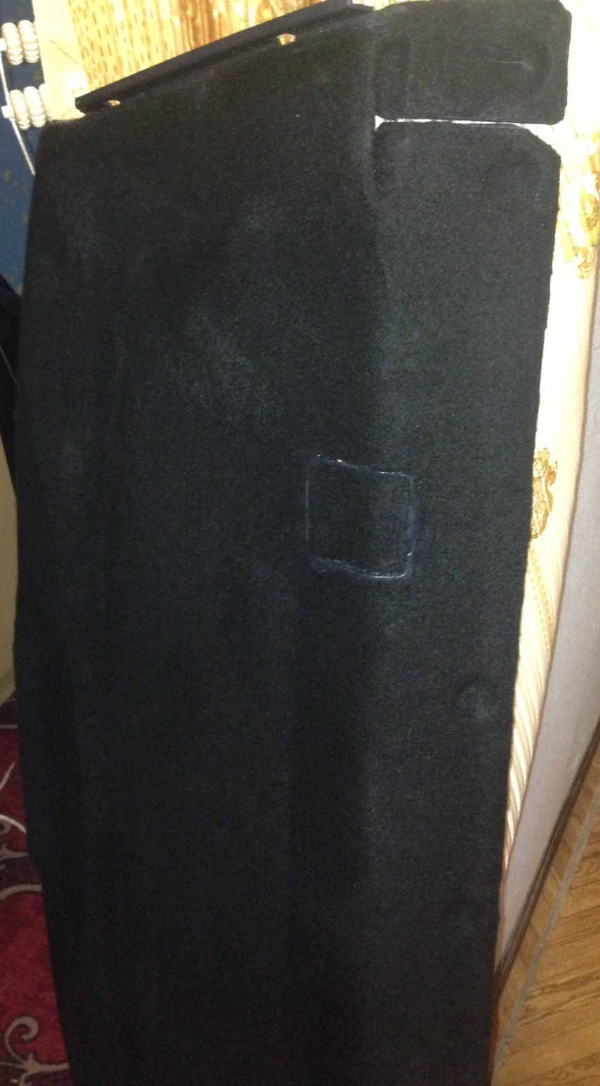

Итак, продолжаем заниматься всякой хренью полезными вещами…
Когда что-то положить на скользкую пластиковую полку позади задних пассажиров, в поворотах все начинает кататься из угла в угол. и зонт, и солнцезащитная шторка…
Поэтому решено было взять карпета черного, ну серый хоть и сочетался бы с обшивной багажника, но совсем напоминал бы АвтоТаЗ мне. да и в салоне у нас ковры черные…
И собственно говоря обклеить полку.
для этого её есессно надо снять… да я кэп просто!
для этого выворачиваем пластиковые крепежи
и пару упорных по центру поддеваем и вытаскиваем…
так же для демонтажа полки необходимо снять боковые облицовки стоек…
Далее аккуратно выбиваем её из зажимов легкими ударами по ребру снизу вверх, отсоединяем разъем доп. стоп — сигнала (удобнее это делать из багажника)… И…
Приносим домой. Кладем полку, кладем на неё огромный кусок карпета и начинаем размечать с помощью маленького мыла.
не забываем про проушины для крепления детских кресел.
Вырезаем все по размеру 7 раз проверив, и приступаем к оклейке…
Обезжириваем полку любой обезжиркой, наносим на карпет клей, тот же, что и ранее и клеим.
Все разглаживаем, подгоняем и даем всему этому схватиться…
После берем любой пенный очиститель салона чистим от мыла, волос, которые успели попасть, пыли…
ну и идем ставить все в порядке обратном снятию…

Не очень понял куда бить?:(
По полке снизу, из багажника. У тебя ж там есть просвет дыра по центру.

Мое мнение что это лишнее.
Когда ездишь с открытыми стеклами летом то попадает в салон большое количество пыли основная масса которого оседает именно на задней полке. Карпет впитывает в себя пыль и ее в дальнейшем очень сложно удалить.
Поэтому я за "сток" в этом смысле. Протер влажной тряпочкой и все чисто,
Хотя объем роботы проделан не маленький и судя по всему качественный.

блокировка на открывание задних стекол всегда включена, они поэтому особо и не открываются… для меня сделать в начале и конце теплого сезона химчистку салона — не такая проблема, как бесившая и шаркающая из угла в угол на повороте с/з шторка)))))

С тобой согласен, сток куда лучше и практичнее!)
