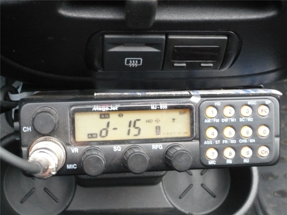

Вобщем был мной приобретён комплект си-би для автомобиля, а именно:
Радиостанция MegaJet MJ-850 и интенна Lemm 2001 Turbo.

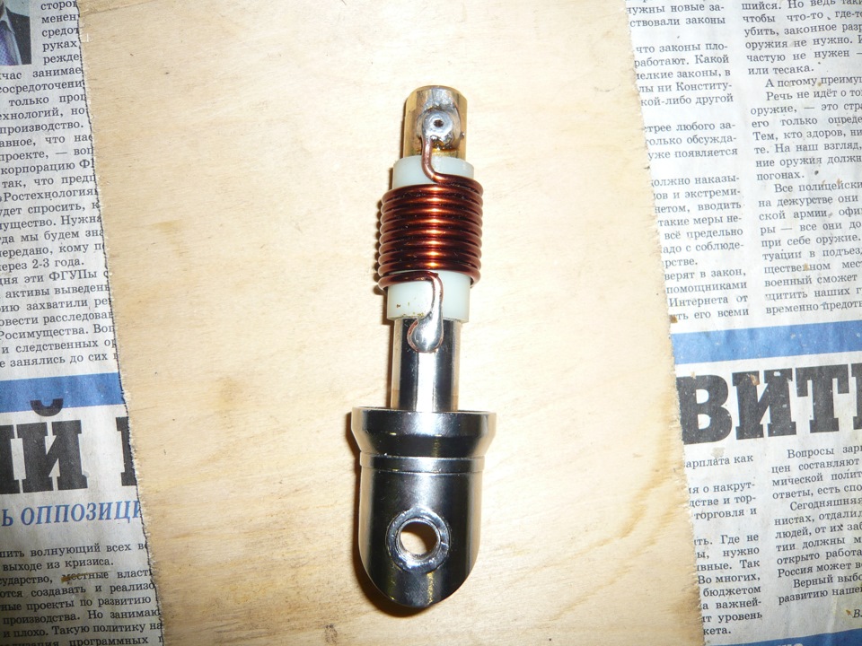

Антенна была сразу же разобрана и доработана. Как-то нехочется через год её менять. Сперва снял кожух и пропаял "горячую" катушку. Так как в процессе эксплуатации внутри образуется конденсат, катушка начинает постепенно окисляться.
После этого обильно промазал катушку литолом.
Герметики использовать не советую. Так как практически все герметики со временем полимеризуются и выделяют кислоты и щёлочи, что разрушает и краску и контакты внутри антенны.
Затем собрал корпус антенны обратно.
Так же перепаял и загерметизировал место подвода кабеля к антенне.
Зачистил кабель, хорошо пролудил и пропаял. Затем плотно обматал место крепления кабеля нитками и пролил клеем момент. Затем оставил сушить на 24 часа.
Далее принялся устонавливать рацию в машину. Установил её ниже магнитолы.
Питание рации взял отдельно. Плюс взял напрямую с АКБ автомобиля через отдельный предохранитель и фильтр из ферритовых колец, минус с корпуса авто, стараясь использовать минимальную длинну кабеля.
Корпус антенны докучи, для большей надёжности одел в термоусадку.

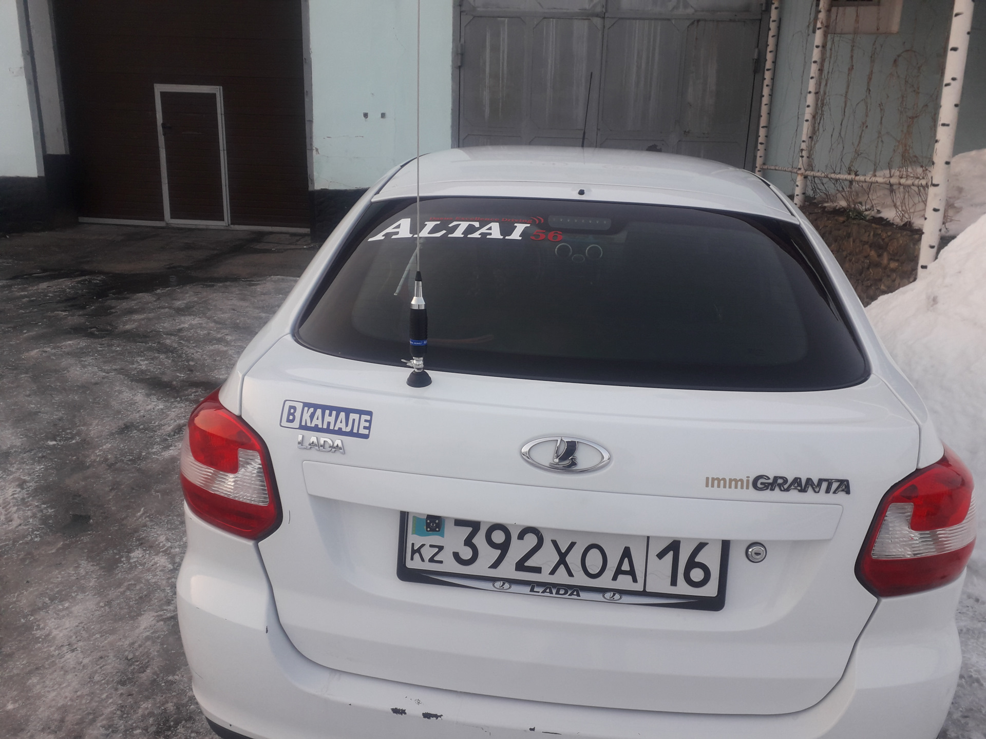

Далее взял дрель, и просверлил в крыше дырдочку, в месте, где должна была стоять штатная антенна.
Для усилени крыши в этом месте установил пластину из высокопрочного алюминия Д-16Т.
Естественно предварительно все зачистив для лучшего контакта с массой и прмазав всё всё тем же литолом.
Далее принялся за установку уже просохшей антенны.
Померял КСВ (коэффицент стоячей волны), он оказался в районе 1,5 на 15-м канале.
Поигрался с длинной штыря, оказалось его надо укорачивать, но делать я этого не стал. Антенна и так прекрасно работает. Просто скорее всего в сочетании с моим кузовом лучше она не строится.

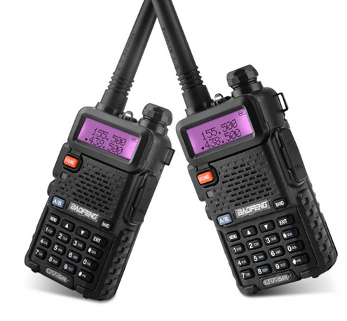

Спасибо за ответ. Но я запутался( В диапазоне си-би ведь много частот. Возможно ли на одной си-би частоте пользоваться радиостанцией в дороге (на той, которой пользуются дальнобойщики), а на другой си-би частоте связываться с портативными радиостанциями?
Можно, если портативная рация работает тоже в си-би диапазоне. Те, что у вас на фото работают совсем на других частотах. 130-174mHz и 430 — 470 mHz. Соответственно с этими рациями си-би диапазон не пересекается.

На магните не советую, Так как она проигрывает врезной антенне порядка 3-х децибел усиления. Это можно сравнить с потерей в дальности связи почти в 2 раза. Настроить можно с помощью КСВ-метра, или специального анализатора.
