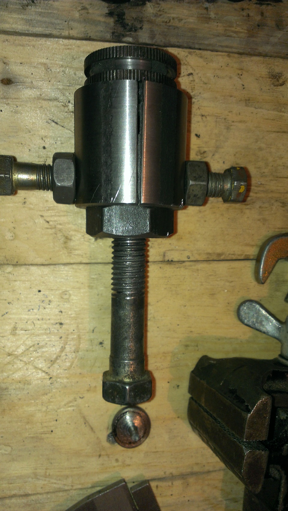

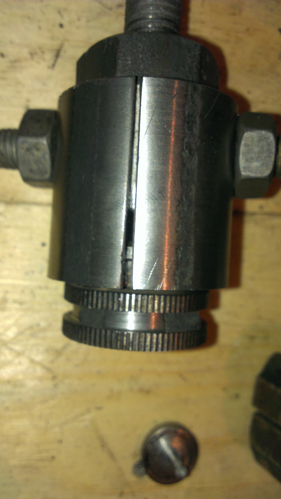

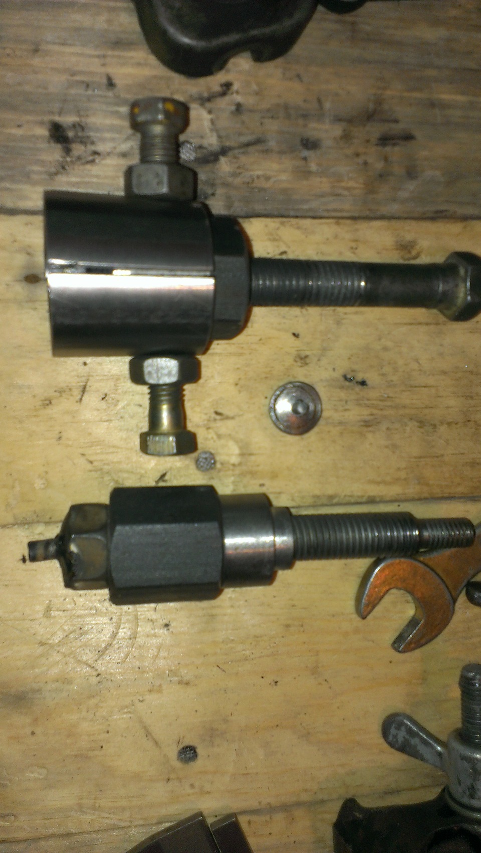

После обеда поехал в гараж доделывать съёмник -прес для шкива ГУРа. Буквально через мин 30 съёмник был готов к использованию, приступил к работе снял втулку шкива меньше чем за 5 минут, съёмник работает, и это вместо дорогостоящих съёмников + отдельного для напрессовки в 80 и 100$, обошлась вся работа токаря в банку кофе))))…

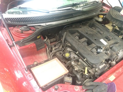

Но конечно не обошлось без неприятностей заметил, что на кронштейне натяжного ролика стоит самодельная пластина, снял кронштейн он был сломан уже давно и скреплен 2мя пластинами… завтра поеду искать кронштейн и датчик, если не найду придётся варить аргоном старый кронштейн чего не хотелось бы, , , , , , , , , ,
Так же завтра по приезду сниму ГУР промою его полностью, вычищу перепускной клапан может это и устранит закусывание ГУРа

Эээ…как бы это пояснее спросить ))) вообщем я вообще не понял как он работает и как ты шкив снял )) и что за втулка шкива? ))
