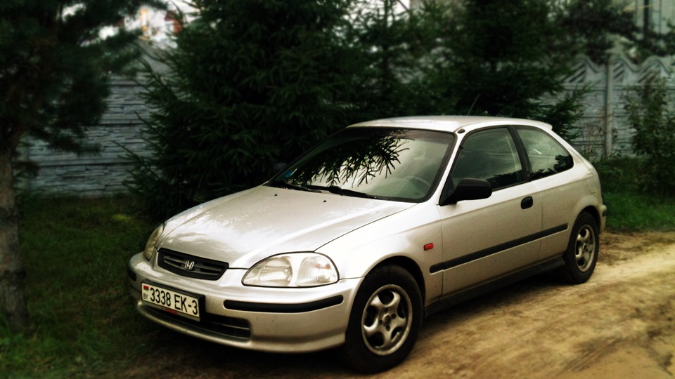

Когда включаешь свет или просто горят лампочки на заведенной машине, наблюдалось их легкое мерцание. Прошлый владелец сказал, что надо поменять регулятор напряжения "таблетку". Загнал сегодня машину в сервис, сняли генератор, разобрали его. Щетки в отличном состоянии, таблетка тоже, но она была не зажата! Болтики кто-то не докрутил. Под замену был только шкиф!
По итогу сделали все как надо, теперь все ровно светит и горит)
Зарядка идет ровная!
Ремонт генератора
Цена вопроса: 45 $
Пробег: 251 757 км
Honda Civic Hatchback 1997, двигатель бензиновый 1.5 л, 114 л. с., передний привод, механическая коробка передач — визит на сервис
