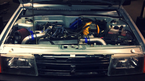

Всем здравствуйте, вот во время гонок по городу на переключении с 3 на 4 забила педаль сцепления, появился запах горелой сцепы, аккуратно доехал на 1,2 передачи до гаража.прогнозы строили разные, сцепление, маховик, но оказалось круче-коленвал)короче ломай меня полностью!

двигателем тормозил?просто на турбо нельзя, надо только тормозами
Растолкуй.
Улитка при торможении мотором, продолжает дуть, вобщем уже 2 раза так колено ломало
Как она продолжает дуть, когда ты захлопнул дроссель и перепускной клапан стравил избыточное давление?
в принципе ты прав, но вот этот человек сказал что на турбо тормозить двигателем нельзя ломает колено, а он этих турбо уже штук 30 собрал
www.drive2.ru/cars/lada/2105/21053/insidedc/
Очень удивительно! Как она могла ехать с коленом пополамом?
ну ведь ехала)))
Вот эти 75.6 такие хилые.
Заводское было?, до этого с маховиком который и сейчас стоит стояло?
Круто колено пополам а машина на ходу)
было приоровское стандарт 1.6, возможно это было бы недолгл на ходу)))), но это возможно!
